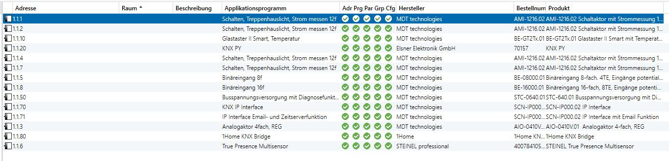

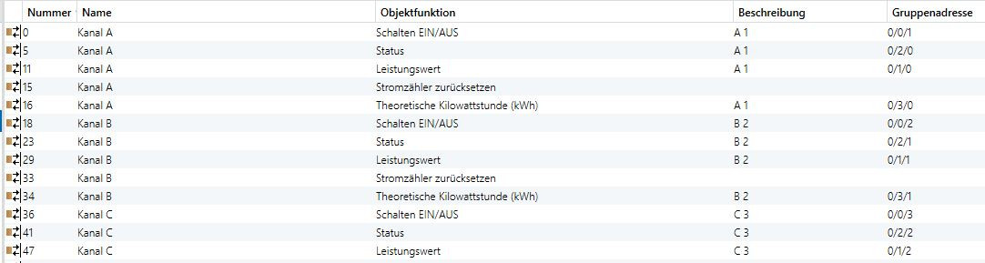

                        Bitte mal die Parametrierungsdaten und Gruppenadresszuordnung als Screenshot posten.
                          Hier die Screenshots...
                            • 4575
                            Na das mit den Gruppenadressen kann ja nicht stimmen und wie die Kollegen geschrieben habe sind die 3stufig und immer nur für einen Wert vorgesehen!
                            Sollte so in dieser Art ausschauen:
