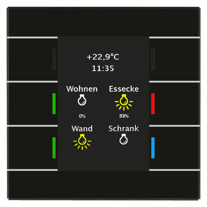

    Dimmwerte in MDT Glas anzeigen
    ich habe die MDT Glastaster im Einsatz und über den Lichtbaustein kann ich schön über eine MDT Taste (Schalten) einen Lichtkreis AN/AUS und beim gedrückt halten HOCH-/RUNTERDIMMEN.
    Ich suche jetzt noch eine Möglichkeit wie ich im unter dem MDT Symbol den Dimmwert in % von dem aktuellen Lichtkreis angezeigt bekomme?
    Hat da jemand eine Idee?
    Danke und Gruß
    Beispiel:

    Also bei Glastaster KNX und Dimm Aktor KNX geht es so (egal ob LED oder normaler Dimmaktor).
    Beispiel Taste 1 ist die Dimmtaste.
    In die ETS gehen und den Glasstatser auswählen, dann auf Parameter klicken. Im linken Parameter Menü auf Bedienen / Anzeige, dann Tastenfunktion, dann Taste 1 auswählen. Dann bei den Parametereinstellungen nach unten scollen und auswählen - Statuswert als Text unter Symbol, Anzeigen in Prozent.
    Das Objekt Taste 1 - Status Dimmwert für Anzeige auf eine freie Gruppenadresse legen (z.B. 1/5/5). Dann vom Aktor den Dimmkanal auswählen und dort das Objekt - Status Dimmwert auch auf die Gruppenadresse 1/5/5 legen. Taster und Aktor via ETS programmieren.
    Fertig
      SmartAktor abdrehen.
      Dann bei der Config des Tasters in der ETS so vorgehen wie von darkrain beschrieben.
      In Loxone einen EIB Aktor erzeugen, Gruppenadresse von oben, Typ EIS6, und an den gedimmten Ausgang anschließen.

        Sorry war mein Fehler. Zu wenig Infos angegeben.
        Mit KNX Dimmer wärs klar. Ist aber ein DMX Dimmer über die DMX Extension.
        Verwendete Hardware:
        MDT Glastaster am KNX Bus Miniserver, MiniServer v1 , DMX Dimmer an DMX Extension am MiniServer

        Am Smart Aktor hats immer gehakt jetzt klappts.
        • LoLe
          • 27.07.2019
          • 65
          Hier die Lösung fürs Problem:
          https://www.loxwiki.eu/pages/viewpag...ageId=74286008
          Der Dank geht an Christian Fenzl
