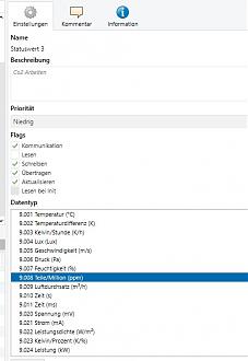

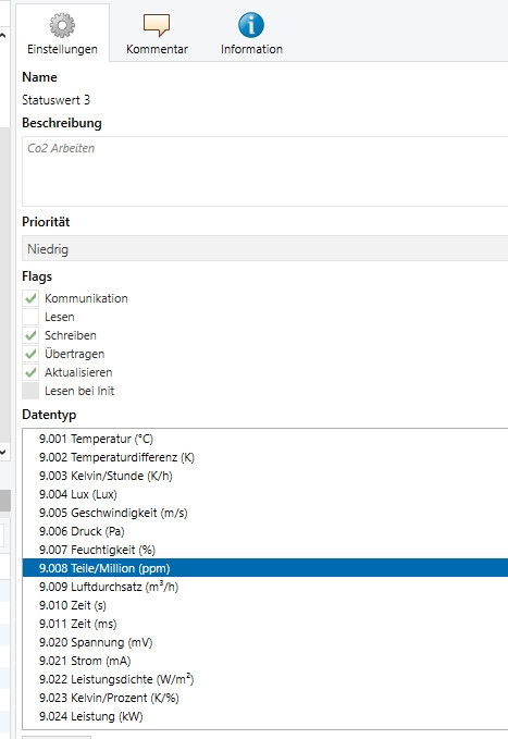

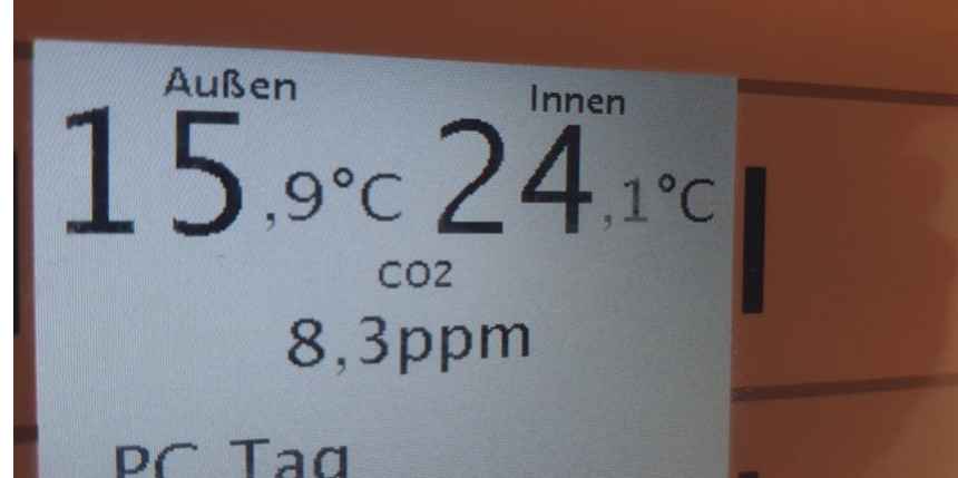

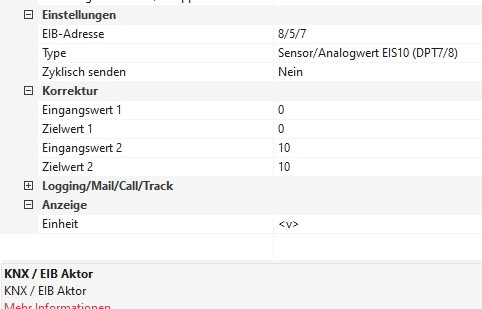

    ich habe ein kleines Problem mit der Anzeige des Co2 Wertes am MDT Glastaster. Der Wert kommt über die Netatmo Wetterstation und wird über das Loxberrry Plugin für Netatmo verwendet. In der Loxone Visu ist alles O.K. Wenn ich diesen Wert jetzt aber zum Glastaster übergebe erhalte ich immer nur 2 Dezimalstellen. Habe schon so viel probiert, Format geändert, Korrekturwerte usw. Leider hat bisher nichts geholfen, bzw. bei den anderen Optionen hat es gar nicht funktioniert.
    Ich erhalte statt 796 ppm am Glastaster immer nur 2 Stellen mit Komma, dann 7,9.
    KNX Aktor hat Typ EIS 10 DPT7/8 )
    In der Anlage einige Screenshots aus der Config und ETS und MDT ( nicht wundern, dass der Wert auf der Anzeige auch gekürzt nicht identisch mit dem Foto ist, -> Bild wurde nicht zeitgleich aufgenommen )
    Hat jemand vielleicht einen kleinen Tip, was ich da falsch mache ??

    In Loxone:
    EIS5/DPT9 ist richtig, nicht DPT10
    9.xxx -> DPT9

        @Christian: Super vielen Dank. Ich hätte schwören können, ich hatte diese Kombi schon, aber vermutlich dann wohl mit einer anderen Einstellung in der ETS und es klappte nicht :-)
