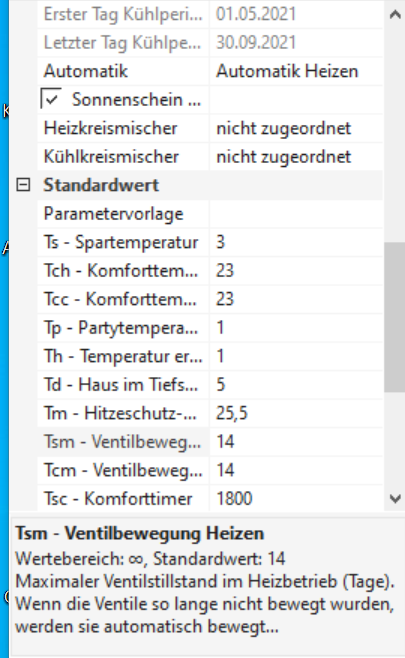

                Ventilbewegung würde ich über loxone machen.
                Die Fuzzy Logik im IRR Baustein ist nach der Einlernphase echt gut und funktioniert und die Temperatur wird sehr exakt geregelt.
                Ausserdem möchtest Du eventuell verschiedene Temperaturen bei Urlaub, Party, etc. zum Beispiel über Betriebszustände steuern. So hast Du alles in einer App und Anwendung, auch von unterwegs.
                Die Ventilfahrt / Ventilschutzfunktion kannst machen, wie Du willst. Der IRR macht das auch, einstellbar.
                Klicke auf die Grafik für eine vergrößerte Ansicht  Name: IRR.png Ansichten: 0 Größe: 131,7 KB ID: 288574
                Mit dem Parameter Tsm und Tcm.
                Wenn Deine sonstige gesamte Logik über den Miniserver läuft, würde ich auch das hierrüber machen.
                Wie bereits beschrieben: Für die Wartbarkeit, auch in 10 Jahren, wenn Du das Ventil austauscht und erstmal überlegen musst, wie und wo, welche Logik ist und war.
                Vielleicht das auch gar nicht mehr selber machst oder kannst (Man weiß ja nie), wer soll das dann verstehen?
                Aber das ist meine Ansicht
