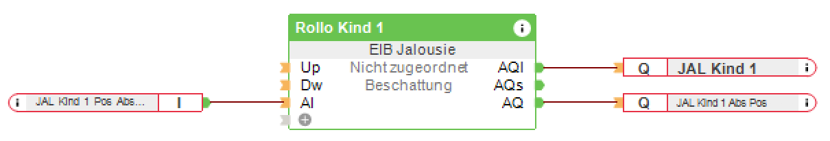

    ich renoviere ein Haus und habe dabei auf eine KNX Installation mit MDT UP Aktoren in den Rollokästen gesetzt, wobei ich die Visualisieren (auf Empfehlung eines Arbeitskollegens) mit Loxone realisieren möchte. Als ersten Punkt bei der Inbetriebnahme habe ich mir die Steuerung der Rollos vorgenommen. Ich habe jetzt schon einige Stunden im Forum gelesen und bin relativ überrascht wie aufwendig dann die Lösungen sind eine Position der Jalousie zu visualisieren. Ich hab z.B. folgende Eintrage gefunden:

    Ich frage mich warum der EIB Jalousie Baustein keine Möglichkeit bietet die Position anzuzeigen/einzustellen obwohl der Eingang AI diese Information ja hat und der Ausgang der Ausgang AQ dies auf eine Gruppenadresse für die absolute Position an den MDT Aktor senden könnte.
    Hab ich bei der Konfiguration etwas übersehen?
    Bisher kann ich die Jalousie per Tastendruck hoch und runter fahren lassen, die Anzeige oder das Symbol ändert sich jedoch nicht ob die Jalousie oben oder unten ist. Auch einen analogen Schieberegler (wie bei den Dimmern) konnte ich nicht finden um eine Position an zu fahren.

    Das finde ich relativ enttäuschend. Bei anderen Bausteinen (z.B. Heizungssteuerung) bin ich positiv überrascht wie viel Aufwand dort getrieben wurde und was alles möglich ist. Bei sowas grundlegenden wie der Rollosteuerung ist jedoch nicht mal ein Visualisierung möglich trotz analogen Eingang.
    Was ich gerade frage, warum hat der Baustein überhaupt den Eingang, also für was wird der genutzt?
    Ist intern einfach analoger Eingang mit analogen Ausgang verbunden?
      Vermutlich hat Loxone das irgendwann bei der Überarbeitung der Visu ausgebaut.
      Statuseingang wird NICHT an AQ weitergegeben. Der ist NUR für die (offensichtlich nicht mehr verfügbare) Anzeige da.
