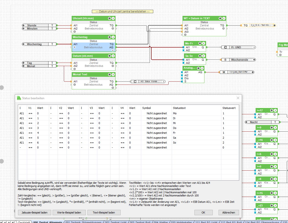

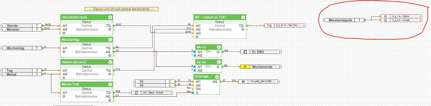

    ich nehme hierfür nicht den Tagesimpuls sondern den Minutenimpuls, also jede Minute gibt es ein Update für GA Datum und GA Uhrzeit
Ansichten: 2192
Größe: 273,1 KB
    Zuletzt geändert von HRA; 21.02.2021, 19:00.
    Gruß HRA

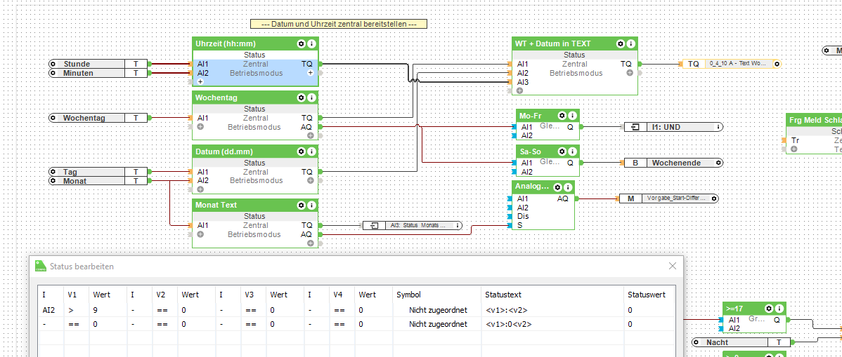

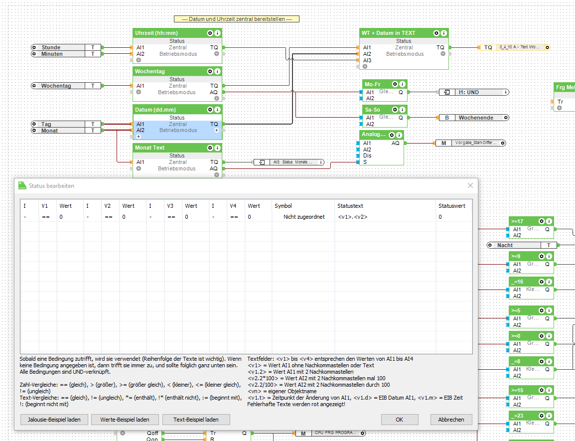

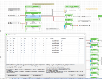

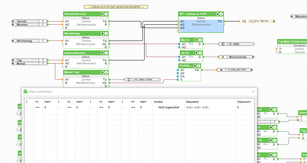

      Könntest du mir netterweise mal den Inhalt der Statusbausteine zeigen. Ich hab noch nicht ganz verstanden wie du die Eingaben von Stunde/Minute zu einem Text formatierst.

    Hier meine Status-Details
Ansichten: 1948
Größe: 71,4 KB
ID: 341791 Klicke auf die Grafik für eine vergrößerte Ansicht
Ansichten: 1979
Größe: 131,1 KB
ID: 341792 Klicke auf die Grafik für eine vergrößerte Ansicht
Ansichten: 1961
Größe: 117,4 KB
ID: 341793 Klicke auf die Grafik für eine vergrößerte Ansicht
Ansichten: 1926
Größe: 84,6 KB
    Gruß HRA
