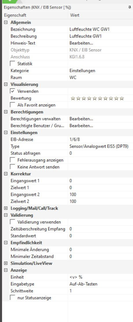

    ich will an einem KNX-Feuchtesensor ein Grenzwertobjekt per GA vom MS aus verstellen. Zugleich darf dies aber nur in einem bestimmten Wertebereich von z.B. 50-60% geschehen.
    Ein Ansatz war dies mit einem KNX-Dimmer zu erledigen. Hier ist aber kein Wertebereich einstellbar und es gibt auch diese lästerten On-Off-Buttons.
    hat jemand einen Ansatz für mich?
    danke

    Setze anstatt dem KNX-Sensor einen virtuellen Eingang (analog) vor den KNX-Aktor. Den kannst Du visualisieren und den Wert in der Visu anpassen.
    Aber vielleicht verstehe ich Deine Frage auch nicht richtig?

      Guten Morgen,
      gute Idee aber leider kennt der virtuelle Eingang nicht den Ausgangswert; er kann ja nicht den Sensor auslesen. Beim MS Start wird er alslo Unsinn anzeigen

        Hast Du es mit dem EIB-Dimmer schon versucht?
        • pbuechel
          • 293
          Noch nicht, hatte noch keine Zeit. Allerdings finde ich die Ein- und Aus-Schalflächen suboptimal.
          Wenn ich auf diese Weise Grenzwerte eines Feuchtesensors ändern möchte dann sind diese Tasten schon fatal.
          Und noch wichtiger: Der Einstellbereich lässt sich nicht einschränken! Oder übersehe ich was?
