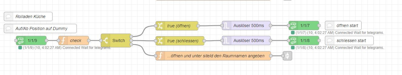

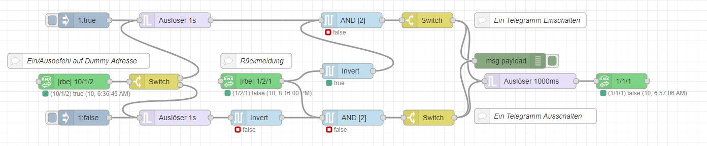

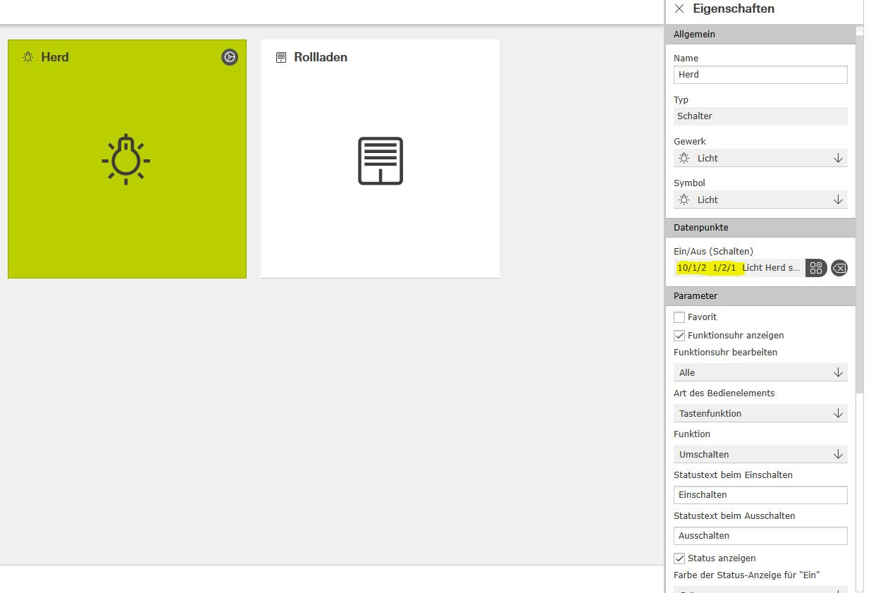

                    Moins ich versuch mal das so zu beschreiben wie es bei mir geht

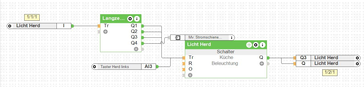

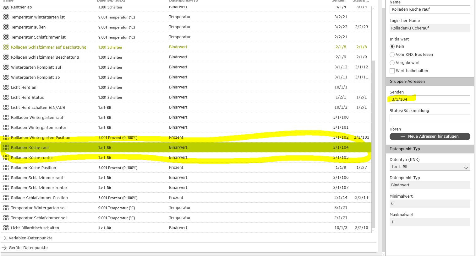

                    Beim schalten habe ich im Gira X1 einen Schalter angelegt der eine Dummyadresse schaltet, Den Status erhält der Schalter dann aus de r Loxconfig über die entsprechende Gruppenadresse.
                    In der Aragon Base gibts dann einen Node-Red. Hier werden dann Verknüpfungen angelegt, das aus dem schalten der Dummyadresse in Abhängigkeit vom Status der Lampe die richtige Gruppenadresse getoggelt wird. Klingt erstmal aufregend aber erklärt sich am angehängen Bild eigentlich.

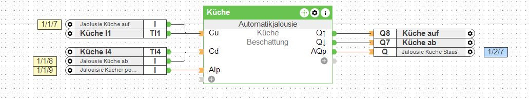

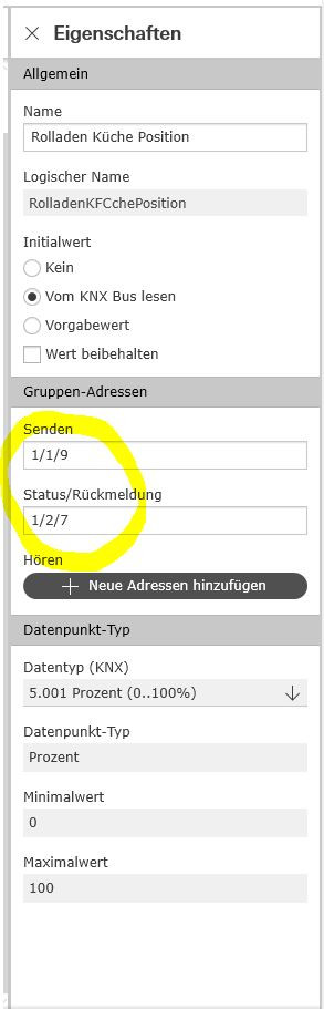

                    Ähnlich ist das mit den Jalouisien, Hier muss man die Gruppenadresse auf 5.001 (0-100%) setzen die dann im Nod-Red ausgewertet werden und die realen Gruppenadressen sendet. Die Rückmeldung kommt dann wieder von Loxone als Gruppenadresse. Was irgendwie nich funktioniert ist das setzen einer Position. Wenn man den Befehl "fahre auf 80%" sagt fährt er auf 7 oder 8 % das muss ich noch klären.
                    IIm Anhang ein paar Bilder die das vielleicht weiter erklären können. Ich hab das mit einem Gira X1 und der Aragon Base gemacht. Laut Pro Knx kann die Base auch direkt eine Json Tabelle schreiben, da kenn ich mich aber überhaupt nicht aus. In der Visu vom X1 kann man schonmal testen obs überhaupt mit KNX und Loxone funktioniert.
                    Ich hoffe das hilft erstmal.
