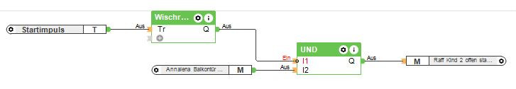

    immer wenn mein Miniserver neu startet geben die Motore von meinen Jalousien Geräusche von sich... bedeutet die Jalousie bewegt sich ganz leicht.
    Das passiert nur bei den Fenstern wo wir Jalousien einsetzten. Bei den Fenstern wo Rollos sind haben wir das nicht.
    Mich würde das nicht stören, aber meine Frau regt sich auf, da ich öfter Nachts mal programmiere und dann hört man das im Haus, wenn der Miniserver neu startet, sich eben alle Jalousiemotore im EG ganz kurz bewegen....
    Da kommt dann öfter ne WhatsApp Nachricht aus dem Schlafzimmer "hör jetzt bitte mal auf"..... :-).
    Der einzige Unterschied zwischen Jalousie und Rollos ist der Motor selbst.
    Die Programmierung und die Aktoren sind die gleichen.
    Ich setze folgende Komponenten ein.
    ABB SJR/S4.24.2.1 SMI-Jalousie-/ Rollladenaktor,4fach
    Geiger Motor GJ56 E SMI für Jalousien
    Somfy Motor Oximo 50 WT für Rolladen
    Aktoren "dumm" programmiert.
    Folgende Programmierung habe ich verwendet:
    Was kann ich machen, dass diese kurze Bewegung nicht kommt....?

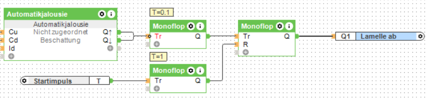

    Ich vermute, dass das Klacken durch den Impuls am Ausgang "Lamelle ab" erzeugt wird.
    Daher würde ich folgenden Umbau vorschlagen:

      romildo DANKE.... Das prüfe ich und gebe Feedback!
      • logol01
        • 03.03.2018
        • 837
        romildo welche Zeit "T" soll den der letzte Monoflop vor dem Aktor Lamelle Ab haben?
        0,1 oder 1 ?
        Wenn ich es richtig verstehe würde ich dem Monoflop auch eine T 0,1 geben.
        Zuletzt geändert von logol01; 15.07.2021, 12:45.
          So weit ich weiß, kommuniziert der KNX Bus mit 9600 Baud. 1Bit wäre dann ca. 104µs.
          Je nachdem wie der Bus gerade beschäftigt ist, dauert es halt auch mal länger.
          0.1 sollte eigentlich reichen, macht aber auch nichts, wenn er z.B. auf 0.5 oder 1 steht.
      • logol01
        • 03.03.2018
        • 837
        also romildo habs getestet..... Leider nein.
        Dein Vorschlag funktioniert genauso wie meiner.
        Die Geiger Motore haben in Deiner Lösung das selbe Verhalten wie in meiner ursprünglichen Lösung.
        Sobald der Miniserver wieder hoch kommt klaken alle Motore.....

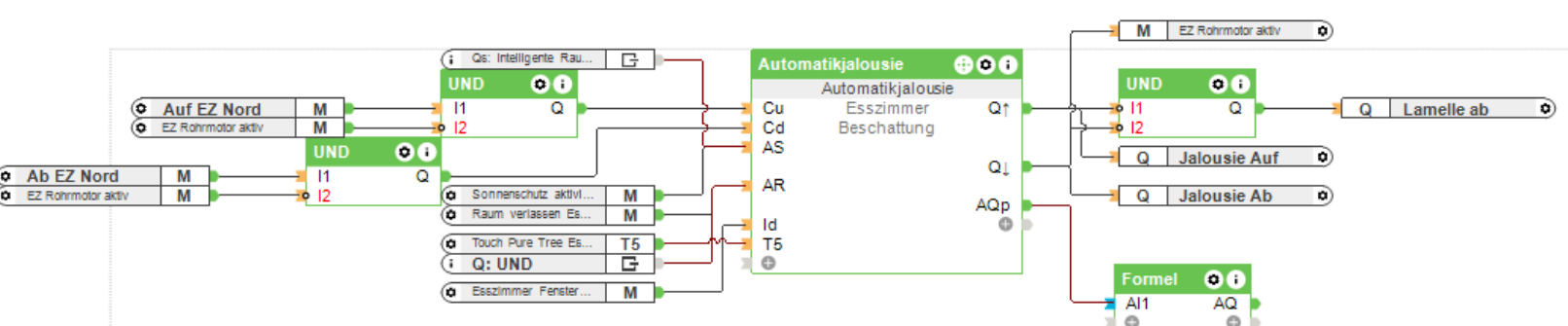

        Was machen den das Ausgang auf "Lamelle ab", warum wird der überhaupt so angesteuert ?
          • 3300
          Wirklich gute Frage. wenn "nach oben nicht" und "nach unten nicht" dann "lamelle ab".
          Irgendwo muss eine "unterdrückung" vom startimpuls hin. Vorher muss mal klar sein, was das verursacht. rauf, runter oder lamelle ab.
          Vielleicht braucht es ja auch keine unterdrückung beim starten.
          Ich hab das bei mir auch an diversen Stellen so drin, weil ich es anders nicht vermeiden konnte.

            Hallo Labmaster das ist ein ganz normaler Aktor KNX mit der Funktion: Aktor-Jalousie-Lamellenverts-Stopp-Auf-Ab
            Bedeutet es ist der Stopp Befehl Richtung KNX.
            Der Motor hört somit auf zu laufen, wenn der Ausgang Auf oder Ab in der Loxone Automatik Jalousie nicht aktiv ist.

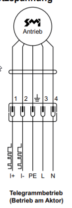

              romildo das Abklemmen ist gar nicht so einfach.....
              Denn ich habe bei dem Motor einen Stromanschluss - also L / N / PE und einen I+ und I- weil SMI ist ein eigener Bus......

                Ich meinte nicht Hardwaremässig sondern die Verbindung zu den Ausgängen in der Config.
                Jalousie auf
                Jalousie ab
                Lamelle ab

                Also - Problem gelöst! Es ist Ruhe!
                romildo Du lagst total richtig! Es war der "Aktor-Jalousie-Lamellenverts-Stopp-Auf-Ab"
                Wenn man den "abklemmt" dann ist alles ruhig.....
                Brauche den aber damit der Aktor Stoppt.....
                Problem konnte ich lösen in dem ich in dem romildo Programmiervorschlag bei den Monoflops Remanenz aktiviert habe......
                Ab dem Zeitpunkt war ruhe!
