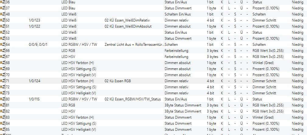

    die RGBW sache Loxone / KNX bringt mich noch um.
    Aktueller Stand (MDT AKD-0424R.02 LEDController mit ROT GRÜN BLAU und Weiß angeschlossen) !!!Kein Tuneable Weiß!!!
Ansichten: 1166
Größe: 48,7 KB
    Leider kam irgend wann ein Update von der Lox Config oder IOs App und ich konnte nur noch per Farbbalken die Farbe auswählen leider nicht mehr die Helligkeit.

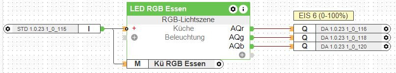

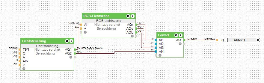

    Hab mein System umgebaut in:
Ansichten: 751
Größe: 120,2 KB
    So nun klemmt aber die Säge. Welchen Daten Typ muß der "Aktor 1" übergeben. Bzw. in der ETS muss dessen GA (1/0/24) ja verlinkt werden nur Wo und mit welchem Datentyp?

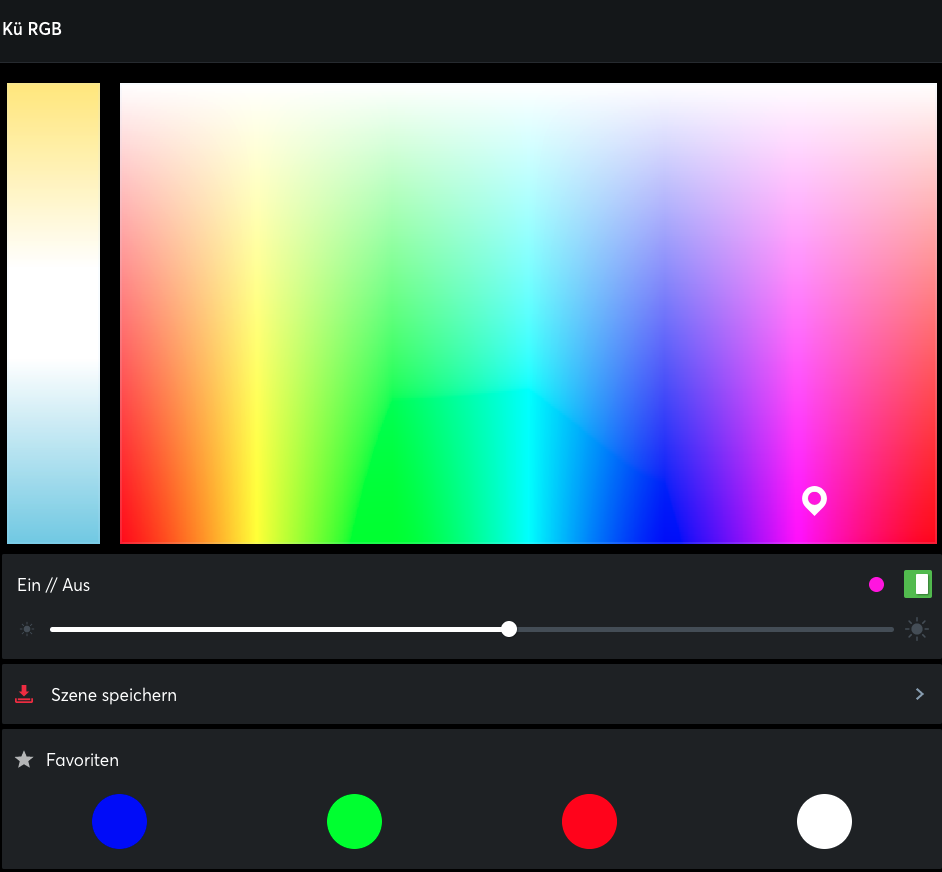

    das mit dem fehlenden helligkeitsregler hat nicht zufällig hiermit zu tun?
    Hallo zusammen, Habe seit dem (vor) letzten Update das Problem das in der Lichtsteuerung bei RGB LEDs der Schieberegler für die Helligkeit verschwunden ist. Leider kann ich gar nicht genau sagen seit wann es wirklich verschwunden ist da wir meistens einfach nur die gespeicherten Szenen aufrufen und nur selten manuell
Name: Bildschirmfoto 2022-04-10 um 10.48.20.png
Ansichten: 653
Größe: 114,5 KB
ID: 344296 Kaum zu glauben, aber vor ein paar Tagen hab ich meine IO`s App geupdatet und nun gibt es wieder den Helligkeitsregler!
