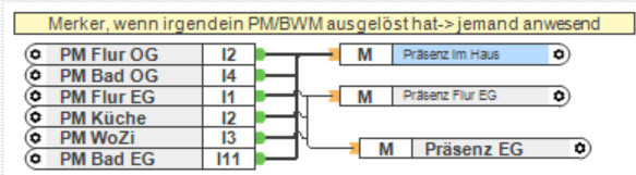

    Moin HRA,
    bei den normale Tasten muss man ja in der ETS einstellen: Zustand senden.
    Gibt es diese Option irgendwo auch für Deine Tastenbedienung?
    Alternativ kannst Du doch alle Deine Tasten auf eine Merker ziehen, und diesen verarbeiten.
    Dann weißt Du ob irgendeine Taste gedrückt wurde.
    Ich mache das so mit bestimmten Präsenzmeldern, um damit zu erkennen, dass keiner mehr zu Hause ist, oder eben doch.
    z.B.
Ansichten: 425
Größe: 41,4 KB

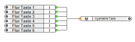

        das Abfragen ist doch gar nccht nötig, wenn Du alle 6 Tasten auf einen Merker legst, wie im Screen oben gezeigt.
        Dieser Merker ist dann logisch 1, wenn irgendeine Taste betätigt wird und null, wenn nicht.

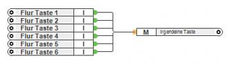

      • 2674
Ansichten: 397
Größe: 21,6 KB
      so müsste das doch viel einfacher sein und keine zyklischen Abfragen...

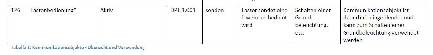

            Imho ist 126 ein Impuls (kein Schalter, der 0/1 sendet) , so steht's zumindest im Technischen Handbuch von MDT.
            D. h. du musst den per Erweiterten Sensor auf 1 abfragen.
            • HRA
              • 1045
              Also in meine Handbuch steht da nix von Impuls - siehe Bild
              Habe das 1.001 als normales EIN signal interpretiert und dachte es kommt ein "EIN-telegramm wenn betätigt und ein AUS-Telegramm wenn losgelassen
              Aber danke für den Hinweis, das war die Lösung
              Nur muß zwischen den einzelenen Tastebedienungen mind. 10s liegen sonst kommt die Flanke nicht rein, das kann ich mir noch nicht richtig erklären, mit BUS-Lauf- und Kommunikationszeiten zeiten sollte es doch nix zu tun haben, da wären ja 10s extrem schlecht.

                „Taster sendet eine 1“, da steht nix von 0. Deswegen nur ein Paket, und deswegen aus Loxone-Sicht ein Impuls.
                Ich würde sagen, die 10 Sekunden sind fix und haben nichts mit dem Bus zu tun.
