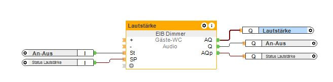

    Hallo Zusammen ich nutzte seit meine Umstieg von Girahomeserver 3 auf Loxone bis dato Lichtsteuerung, Jalousiesteuerung, Wetterdaten, Fensterkontakte Heizung-EInzelraumregelung , meine PV Anlage und zahlreiche schaltbare Einzelgegenstände. Nun wollt ich mich an die Überführung der Audiokomponeten machen. Hat jemand eien Idee wir ich eine GIRa Audioaktor KNX verwalten kann. Über einen reinen Dimmerbautein geht es nicht. Als Adressen habe ich ein/aus - Lautstärke ändern und Lautstärke Status als schaltbare Adressen. Jemand eine Idee ???

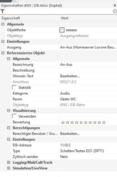

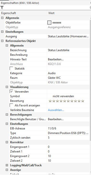

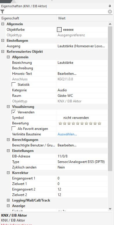

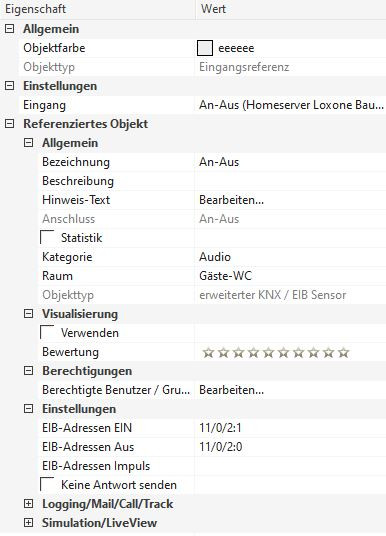

    Moin hier nun die angekündigten Bilder. Also das AN/Aus geht ! Es wird immer mit einem Wert 1 eingeschaltet. Der "Dimmer" läßt sich in der App regeln, springt dann aber wieder auf den Wert 1 zurück . Lauter wird es aber nicht.

      Ich würde erstmal nur mit einem Ausgangsparameter testen. Du hast absolutes und relatives dimmen verknüpft. Nimm den AQp erstmal aus der Konfig raus. Dann AQ - Lautstärke mit Gruppenadresse 11/0/8 auf Type EIS 2 stellen. Auf der 11/0/8 muss dann z.B. von dem Musikserver das Objekt 3 liegen für Kanal A.
      Bei der Konfig mit AQp würde ich den Ausgang AQ mal in der Konfig wegnehmen. Die Gruppenadresse 11/0/6 müsste dann auf Objekt 4 liegen für Kanal A.
      Dann in der ETS mal den Busmonitor anwerfen und mal auf die jeweiligen Adressen ein paar Werte schreiben ob der Musikserver reagiert. Dann die Loxkonfig mal in Livevie setzen, sehen was für Werte geschrieben werden und was auf den KNX Bus ankommt.
