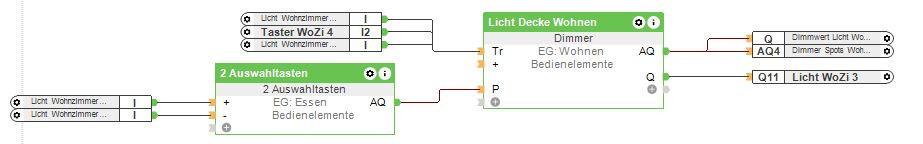

    Nach einigen Hin und Her hab ich die Temperatursteuerung und die Jalousiesteuerung am laufen.
    Mit der Dimmfunktion bekomme ich aber graue Haare ... und hab die Lox schon zig mal neu gestartet beim probieren...
    Wie kann ich die GA des Glastasters (4bit Dimmer Schritt) an den Baustein in der Lox kopplen (momentan ein Dimmer mit 0-10V Ausgang) ?

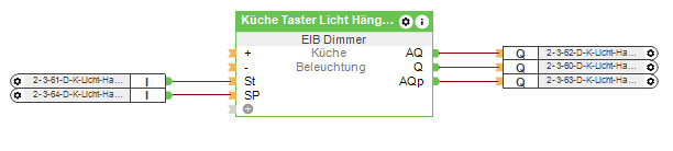

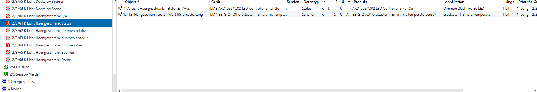

    Hier mal als Beispiel - Glasttaster - Taste 3 an KNX DimmAktor.

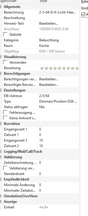

      Wie hast du in der Lox die 2/3/61 und 2/3/64 als Sensoren adressiert?

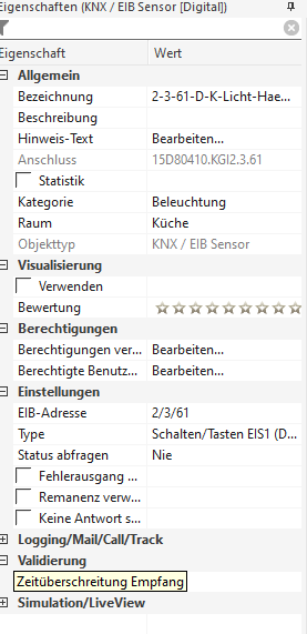

      Wo kommt der Status 2/3/61 her?

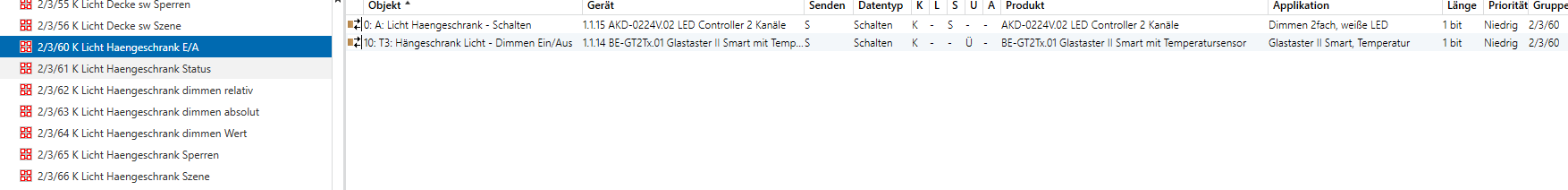

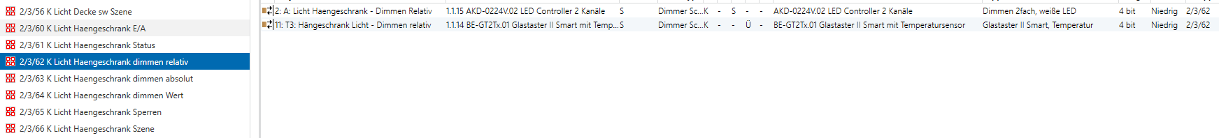

      Bei mir legt der Glastaster bei der Dimmfunktion drei Komm-Objekte an: Schalten / Dimmen rel. / Dimmwert:

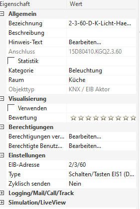

        Hab dir mal noch die LOX Aktor-Sensor KNX Konfig angehängt. 2/3/63 Absolut dimmen kannst du ignorieren, da der Taster das nicht als Objekt hat.
        2/3/61 ist der Status des Aktor meines Knx Aktor Kanals also ob der Kanal eingeschalten ist oder nicht. Wenn du keinen KNX Aktor hast, sondern einen Loxone Ausgang, dann hast du keinen Status (das kann Loxone nicht). Der dienst gleichzeitig dazu, das die Symbole auf dem Taster entsprechend angezeigt werden.
        Den Wert für Umschaltung sollteste auf eine GA in der ETS legen, damit der Taster die senden kann. Auch wenn du die hier nicht weiterverarbeiten kannst.
        Hast du eigentlich einen KNX Aktor dran oder irgendeine Loxone Dimmer Extension?
        Zuletzt geändert von darkrain; 09.01.2022, 19:36.

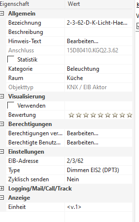

          Jetzt nur das Ganze angesteuert durch den Glastaster... Und hier hab ich halt das Problem, dass wenn der Glastatster in der Dimmfunktion parametriert ist, er keinen absoluten Dimmwert ausgibt sonder einen 4-bit Dimmschritt.
          Ich hab die Dimmfunktion auch schon mit dem EIB-Dimmer gebaut, geht auch.

            Ich habe 2 Gruppenadressen (Dimmschritt/ Dimmer EIn/Aus) auf 4 erweiterte Sensoren aufgesplittet (Dimmen + / Dimmen - / Licht Ein / Licht Aus).
            Licht Ein & Licht Aus sind als Impuls mit x/x/x:1 und x/x/x:0 festgelegt, Dimmen + als Impuls auf x/x/x:9 und Dimmen - auf x/x/x:1
            Der Dimmwert hängt parallel zum Dimmer als Aktor EIS6
