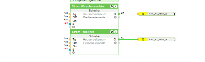

    Nach Update auf Beta werden beim Reboot diverse KNX Adressen auf 0 gesetzt.
    Steckdosen / Verbraucher etc. gehen aus ! In der App werden Sie weiter als Ein angezeigt.
    Abhilfe schaffte bisher nur das deaktiveren des Remanence Eingangs.
    Kann das jemand ebenfalls bestätigen und hätte sogar ein Workaraund ?

        Der Fehelr ist leider weiterhin da .. Mist :-( Nach Neustart schalten alle Verbarucher die Ein sind auf aus. In der App aber weiterhin EIN
        • IFLUR
          • 392
          Sobald ich die Remanenz "deaktviere" bleiben die Steckdosen an..
          Im KNX Monitor nach Neustart keine Anzeichen eines ungewollten BUS/KNX Signals . Muss ein BUG sein ..

                • 2580
                Komisch, bei mir nicht. Hab sogar den gleichen Baustein in Verwendung:

                  Loxone kann ja auf keinen Fall bei jeder Änderung den Status auf die SD Karte schreiben.
                  Wann wird den aber der letzte Remanezstatus abgespeichert, war da nicht mal was mit über 60 Minuten ?
                  Wenn der zuletzt vorhanden Zustand nicht non volatile gesichert ist, dann könnte ich mir da jegliches Probleme vorstellen.
                  • IFLUR
                    • 392
                    Ok dann teste ich das morgen nochmal danke euch bis hierhin 🙏
                      Wenn's was mit Remanenzen hat, und man die Remanenzeinstellung ändert, kann das erst nach dem ZWEITEN Reboot (=Config speichern) aktiv werden.
                      Der Miniserver verwendet die Änderung an der Remanenz ja erst NACH dem ersten Reboot, d.h. eine Änderung der Remanenzeinstellung muss nicht zwangsläufig beim ersten Reboot wirksam sein.
                      Das Aktivieren der Remanenz in einem Baustein kann zwangsläufig noch nicht beim nächsten Reboot wirksam sein.
                      Die Remanenzen werden nach meiner Erfahrung alle 60 Minuten gespeichert. Wird jedoch ein kontrollierter Neustart (in Miniserver speichern) durchgeführt, werden dabei die Remanenzen immer gespeichert.

                        Hallo zusammen, der Fehler ist über Nacht verschwunden . :-)
                        Habe soeben die Remanenzen wieder überall aktiviert und nach Neustart bleibt alles an. Es lage dann wohl doch an diesen 60 minuten ...
