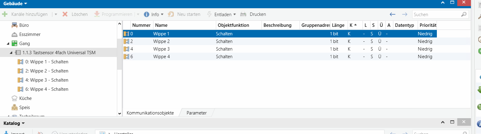

    ich bin grade dabei einen KNX Schalter in die Loxone zu bringen.
    Ich habe einen Schalter der 4 Tastpunkte hat, jedoch nur eine Gruppenadresse.
    Hat jemand einen Tipp wie das in der Loxone funktioniert?
    Ich schaffe es nicht, dass der Tastendruck auch in der Loxone ankommt.
    Danke im Voraus!!
    mfg
    Andreas​

    Du musst 4 einzelne Gruppenadressen (GA) anlegen, diese weist du dann den 4 Wippen (1bit) zu.
    Diese 4 Gruppenadressen legst du dann auch im Miniserver bei den KNX Sensoren als DPT1 Sensor mit den jeweiligen GAs an.
    Ich kennen den Jung Taster nicht, aber eventuell mußt du dort bei den Parametern noch einstellen, daß es jeweils nur die Zustandsänderung sendet (also bei Drücken einmalig ein EIN Telegram und beim Loslassen einmalig ein AUS Telegram). Wie das genau einzustellen ist, ist bei jedem Hersteller teilweise unterschiedliche gemacht.
    Bei der Gelegenheit würde ich gleich noch ein paar GAs für freie LEDs im Taster anlegen ( "Ansteuerung über separates LED-Objekt") , und damit genauso verfahren (nur eben in Loxone als Aktor anlegen). Musst da ja nicht verwenden, aber falls, wäre die halt dann schon in Loxone vorhanden und nutzbar.
