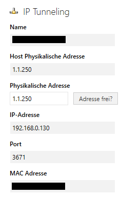

          Welche Einstellungen hast du im ETS?
          • croxxi
            • 30.01.2018
            • 191
            Die 192.168.0.130 ist die IP von Miniserver Gen1
Ansichten: 491
Größe: 12,0 KB

              Leider bei mir keine Funktion mehr welches Windows hast du?
