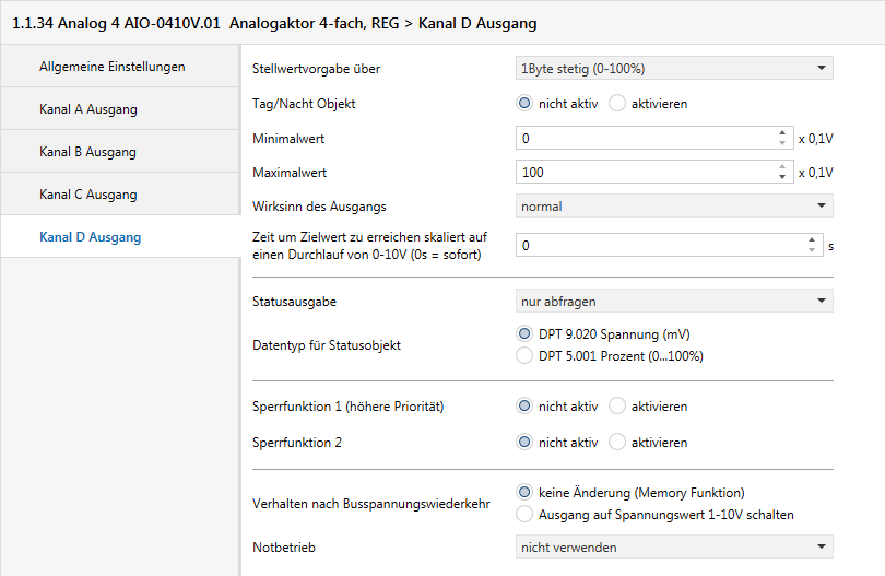

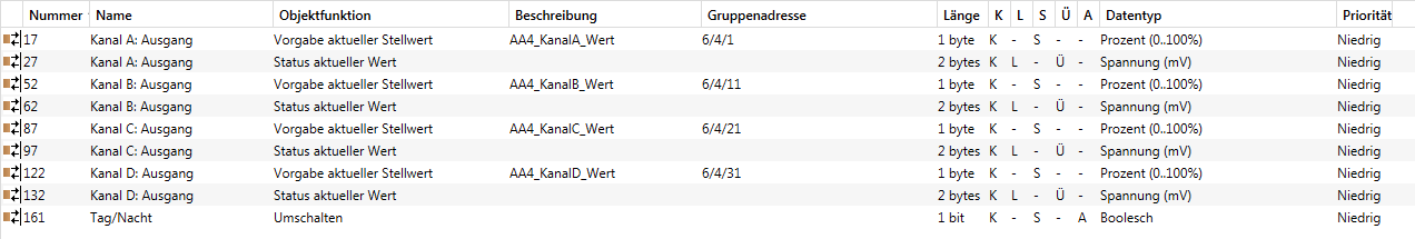

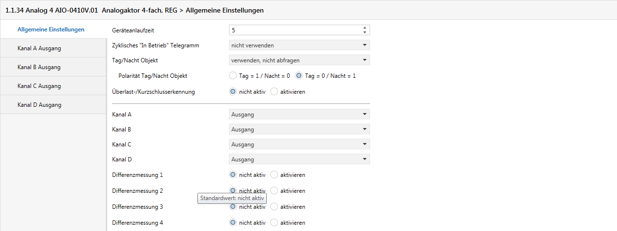

    Den KNX Kanal auch als Ausgang parametriert und beim Anschluss nicht verpolt? Screenshot von den Einstellungen wäre gut.

      anbei die Screenshots der ETS.

      Am Aktor-Ausgang kann ich ja die richtige Spannung messen. Also wenn ich in der Loon-App auf 50% dimme, liegen am Autor auch 5 V Spannung an.
      Das komische ist aber, dass am Netzteil auch ohne Anschluß des Aktors 10 V anliegen.
