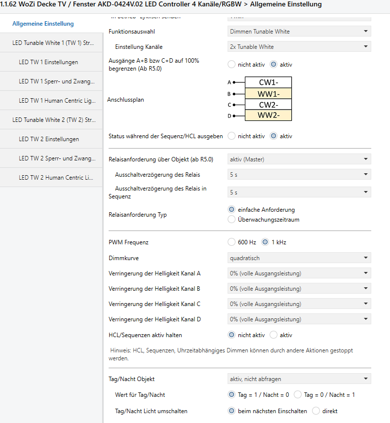

    hier sind doch auch knx-Spezialisten unterwegs, evtl. kann mir jamnd helfen.
    Ich habe diese Spots24Vdc CCT steuerb 10W ​in Verbindung mit dem MDT AKD-0424V.02 LED Controller 4 Kanäle/RGBW im Einsatz.
    Es sind in einem Raum 2 solcher Controler verbaut (räumlich getrennt), die Einspeisung beider erfolgt durch jeweils ein eigenes Kabel vom zentralen Netzteil im Hauptverteiler (24V DC10A, ca. 10m Zuleitung 2,5qmm).
    Die beiden Controler werden über das gleiche Buskabel versorgt.
    An einem Controler hängen jeweils 2x2 der o.g. Spots dran, Kabel vom Controler zum Spot ca. 5m 1,5qmm
    Also Kanal1/2 mit 2 Spots parrallel geschaltet und am Kanal 3/4 auch 2 Spots parallel.
    Sobald ich beide Controler in Betrieb habe (ab 6 Spots), fangen die Spots beim Dimmen ab ca. >95% an zu flackern.
    Änhlichen Aufbau (2x2 Spots an einem Controler) habe ich in 2 Nachbarräumen mit Zuleitung ca. 5m, da flackert nichts.
    Wenn ich in beiden Nachbarräumen alle Spots an habe flackert auch nichts.
    Alle Controlerspannungen kommen von der gleichen Klemmleiste am Netzteil.
    Spannung am Conroler >24V bei LED an, also liegt es m.Erachtens nicht am Spannungsabfall der Zuleitung.​
    Woran könnte das Flackern liegen?
    Habe PWM mit 600Hz und 1kHz versucht, ohne Änderung

    Hast du schon mal eine andere Dimmkurve Probiert?
