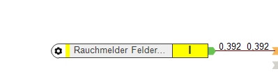

    Hallo zusammen häng hier ein wenig, habe ein Selfbus Rauchmeldermodul mit folgenden Fehlerausgang:
    Fehlercode (Status)    5.xxx: 8bit unsigned integer (EIS6)
    0x01 - Batterie schwach/leer
    0x02 - Rauchmelder antwortet nicht
    0x04 - Temperatursensor 1 defekt
    0x08 - Temperatursensor 2 defekt
    0x10 - Rauchkammer verschmutzt / defekt​
    Bei den Fehler Batterie schwach bekomme ich bei EIS6 0,392 raus und bei EIS5 1
    Die Frage ist jetzt welchen Wert ich bei den anderen Fehlern bekommen würde
    Danke schon einmal für eure Hilfe
