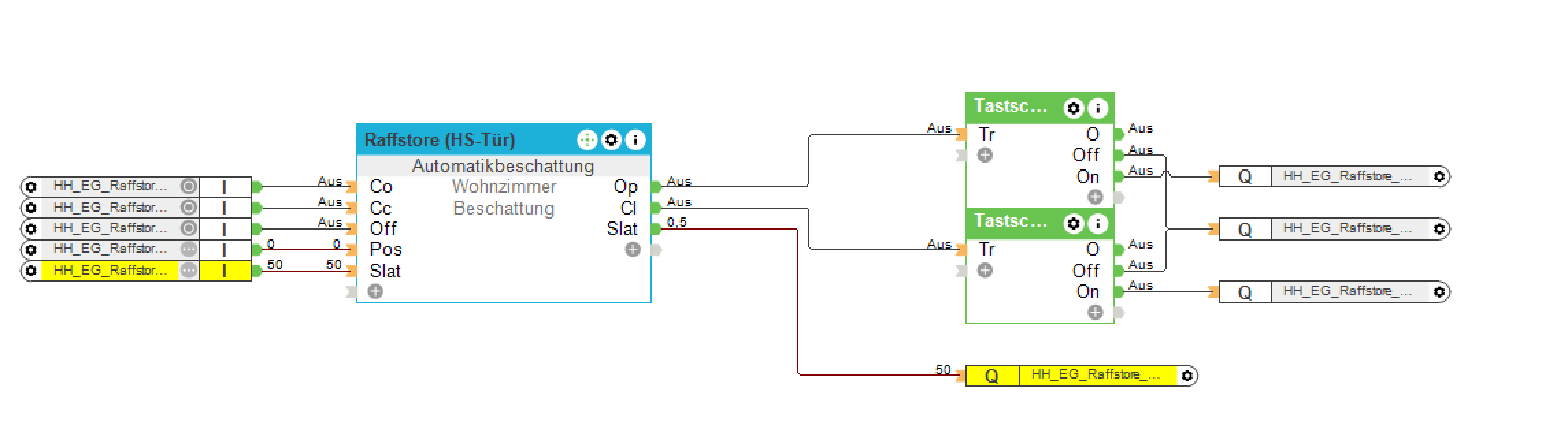

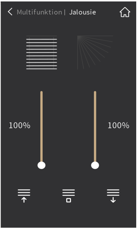

    ich bin etwas am Verzweifeln.
    Folgendes Setup:
    • Siemens TC5 Bediendisplay für die Steuerung
    • MDT Jalousiekator für die Ansteuerung von Raffstores
    • Loxone als Visualisierung- und Logik-Steuerung
    Problem:
    Der Siemens TC5 kann bei der Jalousie-Steuerung (AUF/AB/STOP und % für Höhe/Lamellen). Kann jedoch kein Kurzen-Tastendruck (Po & Pc). AUF/AB/STOP funktioniert perfekt. Auch die Anzeige der Höhe wird korrekt zurück an den Taster übermittelt. Allerdings die Lamellenverstellung über den Slider (Slat-Eingang) funktioniert überhaupt nicht. Loxone kommt wohl nicht damit klar, dass beim Verschieben des Sliders immer wieder Positionen übermittelt werden.
    Hat mir jemand eine Idee wie ich das sinnvoll ans Laufen bekomme oder habe ich in der Kombi einfach Pech und die Lamellenverstellung wird so nie richtig/zuverlässig funktionieren?

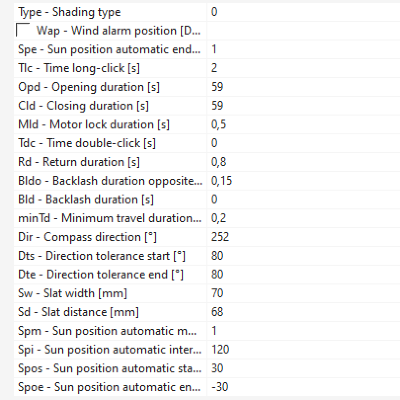

    Konfiguration:
    Klicke auf die Grafik für eine vergrößerte Ansicht  Name: Bildschirmfoto 2023-09-06 um 19.37.23.png Ansichten: 0 Größe: 36,2 KB ID: 402940

    wenn du Loxone als dein "Gehirn" verwendest würde ich den Jalousieaktor "dumm" programmieren und die Logik über Loxone machen. Sonst wird das leider nichts.
    Bei den KNX Jalousien gibt es Kurzzeit- und Langzeitbetrieb Kommunikationsobjekte. Die Kurzzeit sind für Pc und Po, die Langzeit für Co und Cc.
    Sg
    Andreas

          Also meine Config sieht gleich aus:
          Klicke auf die Grafik für eine vergrößerte Ansicht  Name: Bildschirmfoto 2023-09-08 um 12.56.12.png Ansichten: 0 Größe: 84,5 KB ID: 403108 Klicke auf die Grafik für eine vergrößerte Ansicht  Name: Bildschirmfoto 2023-09-08 um 12.57.58.png Ansichten: 4 Größe: 31,6 KB ID: 403109
          Meinst Du könntest mir mal bitte einen Screenshot von deiner Config in Loxone machen?

            Mach mal ein Foto vom Baustein.
          • DarkPiranha
            DarkPiranha kommentierte
            Gerade beigefügt. Wäre cool wenn Du mir mal einen Screenshot von deiner Baustein Config machen könntest.

            Klicke auf die Grafik für eine vergrößerte Ansicht  Name: Bildschirmfoto 2023-09-08 um 13.05.08.png Ansichten: 0 Größe: 55,0 KB ID: 403114
            Habe es schon mit und ohne "Slat" am Ausgang probiert.

              Beim Aktor muss die Logik "dumm" sein. Sonst geht das leider nicht anders. Also jeder Ausgang nur geschalten. Die gegenseitige Verriegelung macht der Lox Baustein.
              • DarkPiranha
                Viel mehr als Rollladen oder Jalousie kann ich da auch nicht einstellen.

              Juhu, ich habe es fast hinbekommen.
              Frage noch. Der TC5 liefert bei der Runterfahrt eine 01 auf STOP und bei der Hochfahrt eine 00 auf STOP. Deswegen funktioniert bei mir das Stoppen nur in eine Richtung. Wie hast Du das gelöst?
