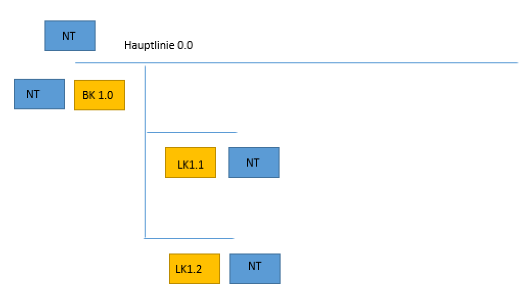

              kein Problem. Also aus rein techhnischer Sicht funktioniert es erstmal. Nur dass du überdimensional viel Hardware dafür brauchst.
              das macht einen Unterschied dahingehend, dass du dir die Topologie wie eine Pyramide vorstellen musst. Du kannst nicht einfach mitten drin anfangen zu starten, dann würde zur Spitze immer was fehlen. Was aber gar nicht geht ist Koppler von Linien ohne Bereiche wie du das jetzt mit 1.1.x und 1.2.x vorhast. 1.2.x hängt nicht an 1.1.x sondern beide hängen am Bereich 1.0.0. Die sind also parallel. Klicke auf die Grafik für eine vergrößerte Ansicht
Name: Bildschirmfoto 2016-05-18 um 22.53.47.png
Ansichten: 1434
Größe: 19,6 KB
              Ich habe dir mal versucht das ganze in einer Billiggrafik in Word zu skizzieren. Die gelben sind Linienkoppler die bei 1.0 als Bereichskoppler benötigt werden. Die blauen sind Netzteile.
              Hier die Grafik:
                Hm okay, schade dass das nicht so klappt.
                Ich denke dann werde ich auf diese Topologie wechseln:
                0.0.X Hauptlinie (Innen) + Backbone
                1.0.X Außenlinie (über LK, der dann als Bereichskoppler fungiert)
                Die Buslast habe ich dabei noch nicht in Betracht gezogen - vielmehr die elektrische Isolation (Kurzschlussgefahr).

                  Also wenn ich mir deine Teilnehmer durchzähle dann macht es rein technisch schon Sinn bei dir mindestens 2 Linien aufzumachen. Ich habe 56 KNX Teilnehmer gezählt. Man "sollte" so ca. 50-55 Teilnehmer pro Linie als Obergrenze nehmen. Selbstredend natürlich dass dann ein 640mA Netzteil genommen werden muss (man rechnet mit durchschnittlich 10mA pro Busteilnehmer).
                  Ich würd jetzt mal sagen, dass du die HVT mit der Aktorik und die Wetterstation in die Hauptlinie packst und den Rest in den Bereich 1.0.
                  Was bei dir anfallen wird sind Wetterdaten, die jedoch maximal bis zum Jalousie-Aktor müssen (Windalarm). Dann kommt nur noch die zyklische Temperatur aus der 1.0 nach oben. Der Rest sind ja nur Schaltbefehle die ja manuell ausgelöst werden.
                  Also meine Empfehlung 2 Linien (0.0. und 1.0), wobei Schaltschrank und Aussen in die 0.0 sollte und der Innenbreich mit den "Endteilnehmern" in die 1.0.
                  So hättest du später die Möglichkeit noch einen Bereich 2.0 bei Bedarf dazu zu nehmen.
