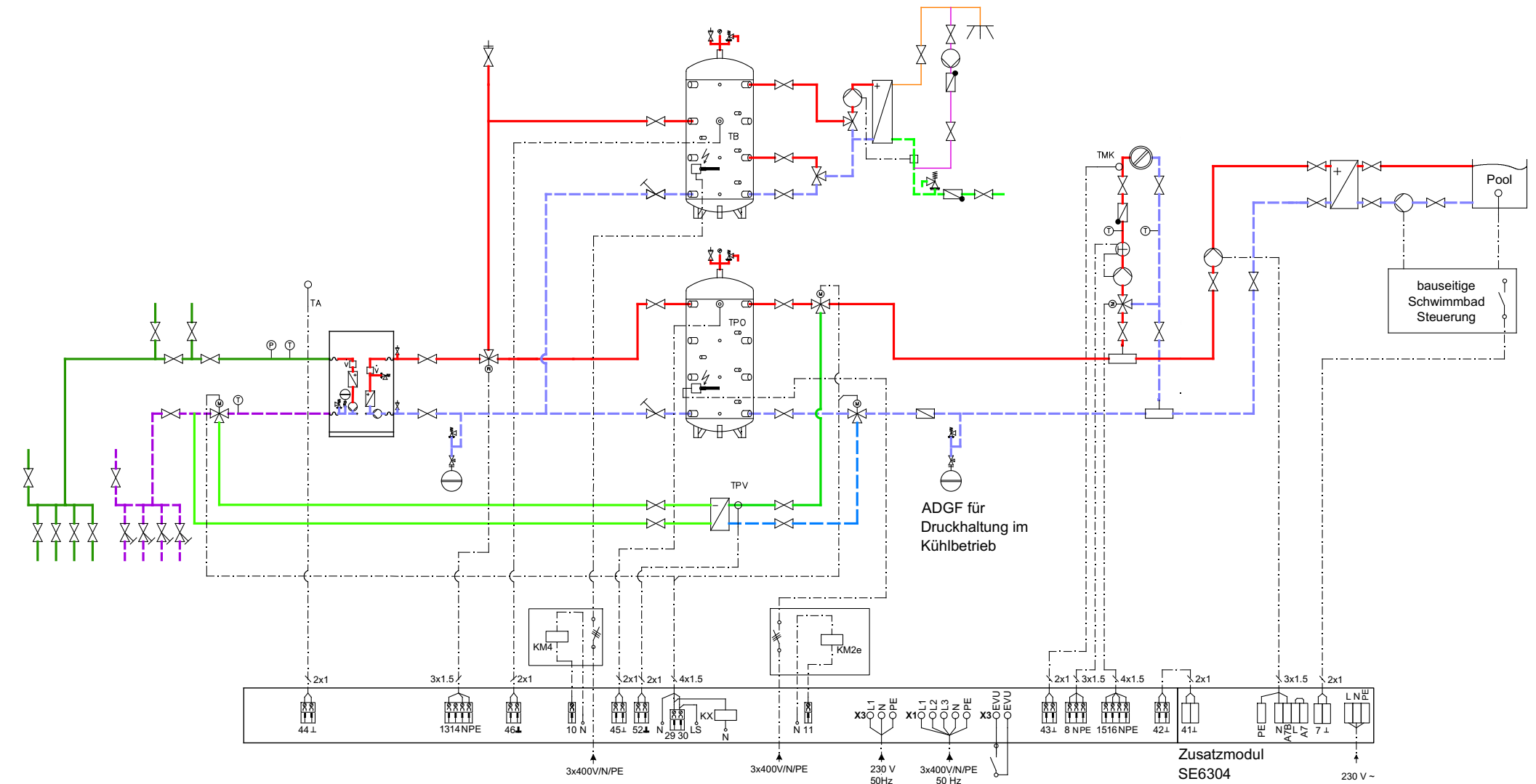

              Hallo Stevy91 würdest du deine Programmierung mit uns/mir teilen ich habe derzeit einen Kunden mit einer Terra 18 HPLA und der Modbus Schnittstelle.
              Die Wärmepumpe an sich funktioniert, hat einen Pufferspeicher für die Fußbodenheizung und einen zweiten Speicher für Warmwasser.
              den Heizkreis an sich also Mischer und Pumpe steuere ich direkt mit Loxone Klima Controller, Intelligente Tempertursteuerung und Heizungmischer, die Wärmepumpe heizt nur den Puffer und das Warmwasser. Außerdem habe ich beim Kunden eine Umschaltung auf direkte Kühlung ohne Wärmepumpe, da der Kunde 4 Tiefenbohrungen hat und dort direkt Kaltes Wasser mit 12° herauf kommt auch das passiert komplett druch Loxone davon bekommt die Wärmepumpe nichts mit.
              Mir kommt das etwas spanisch vor wie das gemacht wurde, durch den Heizungsbauer und Ochsner anbei mal das Hydraulikschema....
              Mich würde mal deine Programmierung interessieren.

              die Heizung selbst habe ich über Modbus eingebunden, das passt auch soweit
              Klicke auf die Grafik für eine vergrößerte Ansicht  Name: image.png Ansichten: 0 Größe: 50,1 KB ID: 435011
              die Ausgänge für Heizung und Kühlen habe ich zwar verwendet aber die Heizung reagiert darauf nicht wirklich!
              Wie bereits oben erwähnt heizt die Wärmepumpe einen Pufferspeicher, der Heizkreis, also Mischer und Pumpe wird komplett durch Loxone gesteuert, inkl. Taupunktberechnung für die Kühlung im Sommer.
              Klicke auf die Grafik für eine vergrößerte Ansicht  Name: image.png Ansichten: 0 Größe: 42,1 KB ID: 435012
              für die Kühlung muss ich 3 Ventile umschalten und dann die Solepumpe der Wärmepumpe aktivieren, das passiert über ein Relay davon bekommt die Wärmepumpe garnichts mit, also der Kühlausgang (Modbus der Wärmepumpe) hat absolut keine Auswirkung.
              alles etwas verwirrend, wäre besser wenn die Umschaltung auf Kühlen durch die Wärmepumpe erfolgen würde durch den Kühlen ausgang und nicht durch irgendwelche externen Relais, aber das kann die Wärmepumpe nicht laut Ochsener
