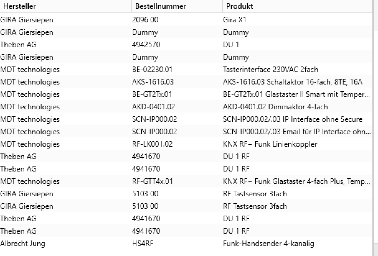

        ich habe das Projekt heute mal sichten können. Es ist ein IP Gateway verbaut zum Programmieren.
        So wie es bisher aussieht, reicht sogar meine HomeLizenz, zumindest habe ich bisher keine Fehlermeldung bekommen wegen zu viel Adressen oder ähnliches..

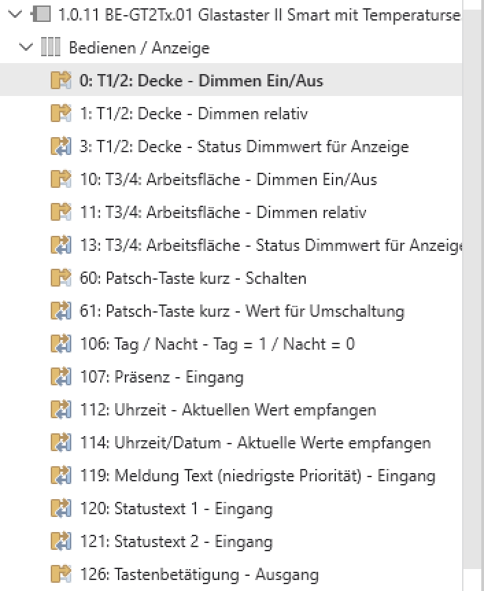

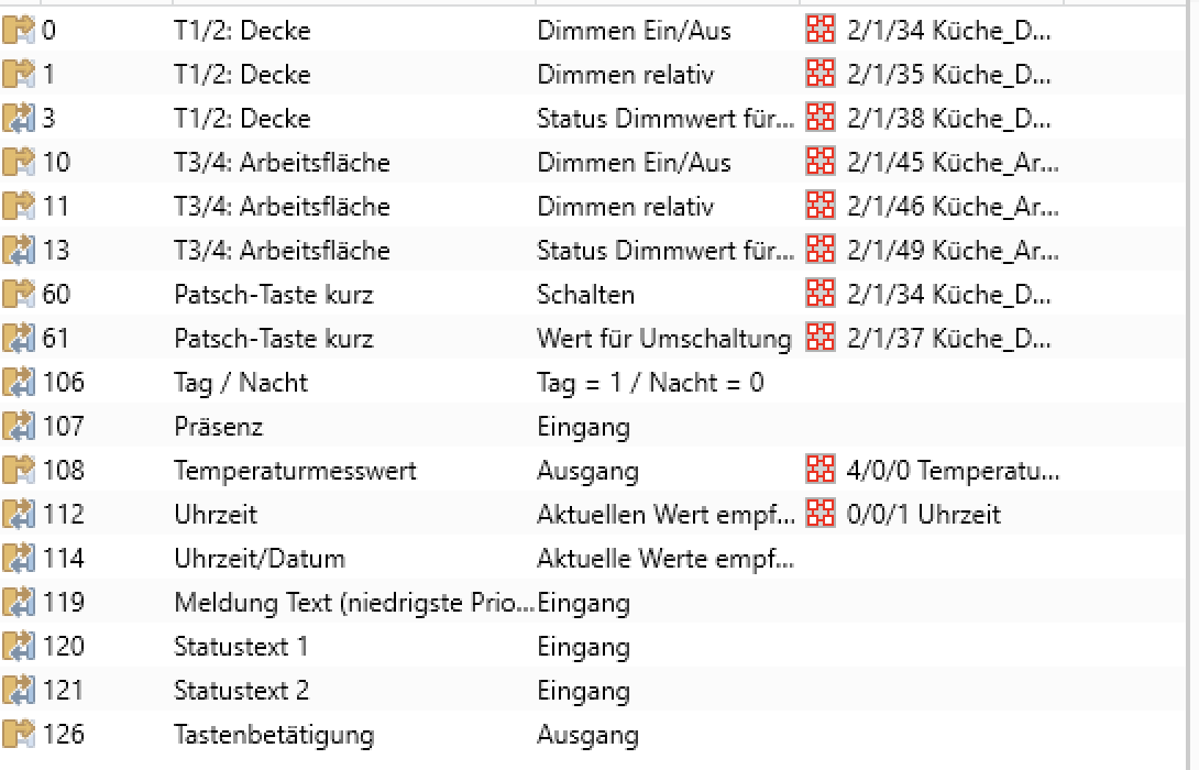

        die KNX Welt ist noch neu für mich, ich weiß was es ist und wie es funktioniert und natürlich hat der Kurs einiges erläutert.
        Danke aber für die sehr ausführliche Darstellung von dir.
        Mein Kumpel will in Zukunft nur noch ein System als Visualisierung nutzen. Er hatte sich damals für KNX entschieden und ich mich ca. 2010-2011 für rein Loxone, er ärgert sich nun immer ein wenig was bei mir so alles klappt und bei ihm es nicht so richtig klappen will.
        Da nun noch eine Wärmepumpe eingezogen ist und 4 Klimageräte da sind, wollten wir es nun zum Anlass nehmen es umzubauen, da die WP und die Klimageräte komplett in Loxone integriert werden können, PV und Akku sind auch da und würden klappen.
        Ich habe mir mal ein paar Videos zum Thema X1 angeschaut, um es vielleicht weiter zu nutzen, aber so wie ich das überall höre und lese, sagen alle, das Gira da wohl bisschen den Zug verpasst hat, viele Dinge gehen wohl nicht so richtig und es tut sich so richtig da wohl nicht so viel. Das aber nur mal so am Rand.
        Zu deinem Punkt 3, der Leuchtet mir jetzt noch nicht so richtig ein,
        der Miniserver soll ja dann für die Visualisierung da sein, heißt, die KNX Aktoren und Sensoren, die ich dort über den Monitor einlade, sind ja dann die Gruppenadressen des z.b MDT Glastaster .
        Diese hole ich mir dann in die Loxone und erstelle dort die Aktoren und Sensoren , mit diesen kann ich doch dann die Visualisierung erstellen z.B. dann auf einen Eitastern die Funktionen drauflegen.
        Oder ist das der komplett falsche Ansatz den ich da verfolge, ich dachte damit wäre dann auch das Thema Ausfall abgesichert, weil ja das KNX so auch ohne den Miniserver weiter arbeitet.
        Ich muss schon sagen, je mehr ich damit befasse und drüber nachdenke, ist das Thema KNX und Miniserver schon ein echtes Brett. Aber echt interessant.

          Dein Ansatz ist richtig.
          So wird das aber aktuell im bisherige KNX System nichts sein. Statt dessen wirst du dort direkte Verbindungen (GA's) zwischen den Sensoren (z.B. Tasten, PMs ...) und den Aktoren (Schaltaktoren, Dimmer ...) finden welche sicher teils auch zu den "üblichen" Aktions GA's auch noch z.b. Status GA's verbunden haben.
          Also im KNX System z.B. eine GA für Licht An/Aus und eine GA für Status des Lichts.
          Bei Umbau zu Loxone gibt es dann keine direkte Verbindung mehr zwischen den Sensoren und den Aktoren, statt dessen wirst du jweils GA's vom Sensor zu Loxone sowie von Loxone zu den Aktoren haben.
          Dann wirst du in den KNX Geräte auch sämtliche Logiken (soweit vorhanden und vorher genutzt) entfernen müssen.
