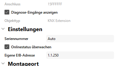

    • Luben
      • 11.08.2024
      • 55
      Bin etwas verwundert das er die Seriennummer nicht ausliest

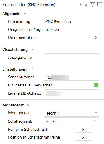

        • 7630
        Habe gerade nochmal bei einem Projekt bei mir geschaut...
        Wird ganz normal ausgelesen... Auto habe ich noch nie gesehen.
