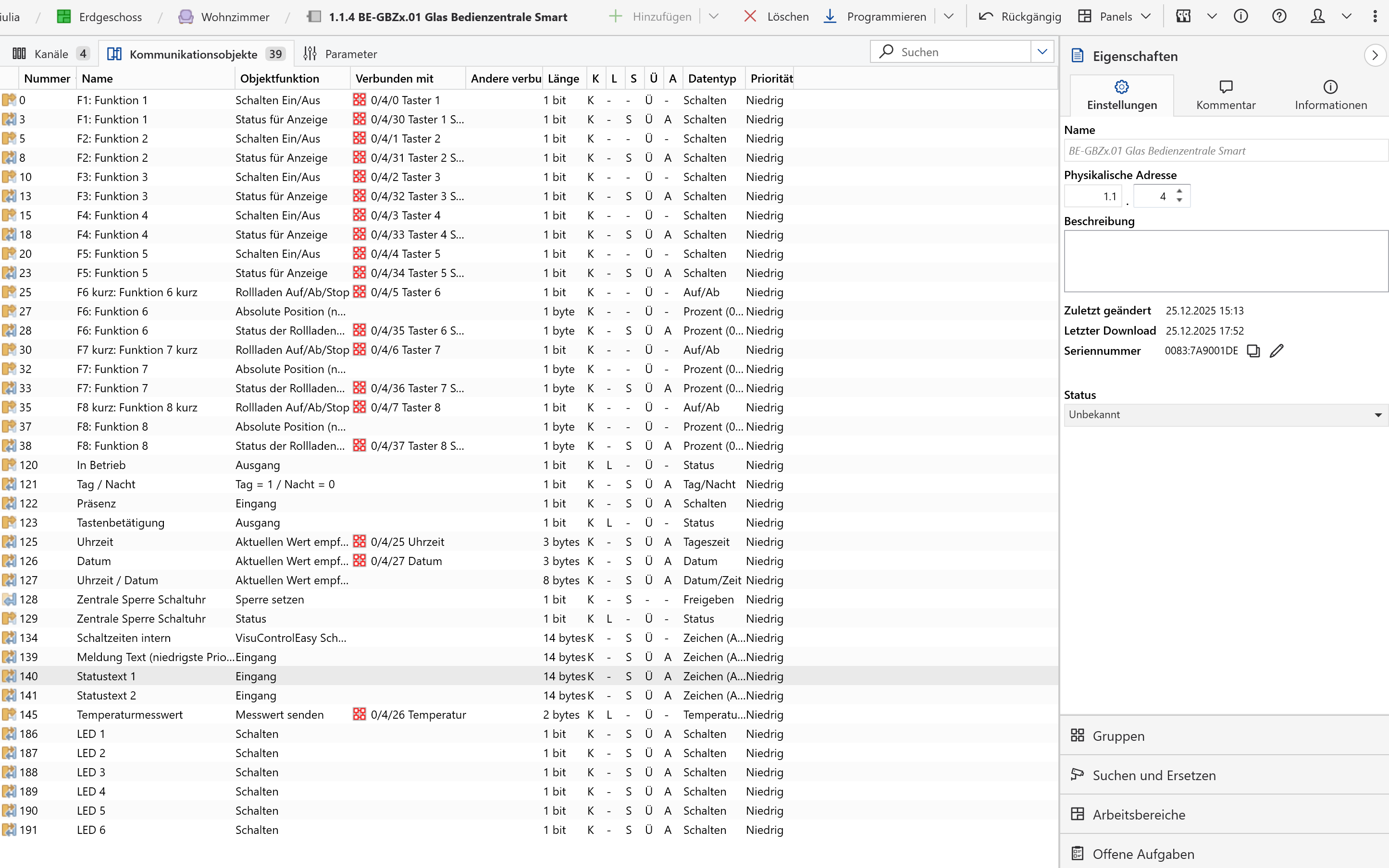

    Ich verwende folgende Hardware:
    Miniserver Gen 1.
    KNX MDT Bus Power Supply
    MDT Glastaster BE-GBZW.01
    Zu meinem Problem

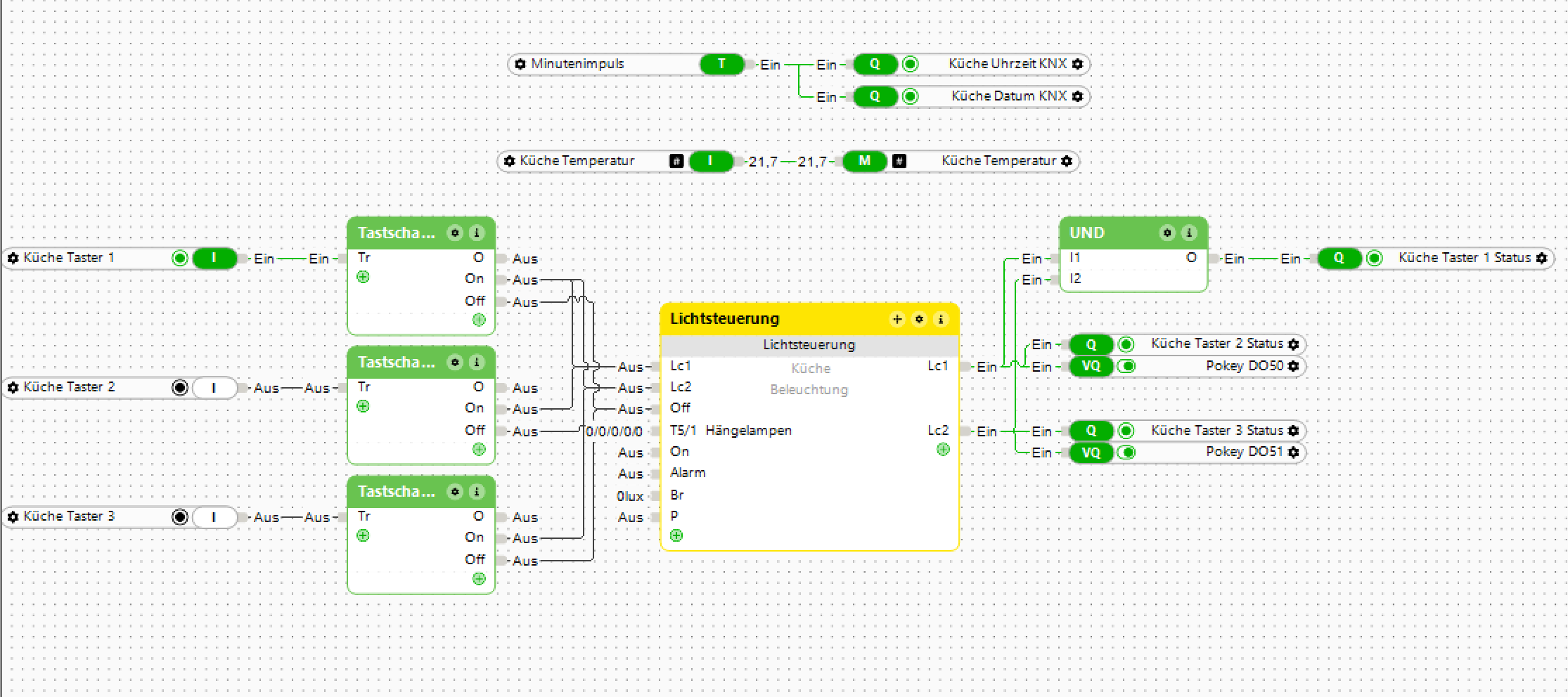

    In meiner aktuellen Konfiguration und Parametrierung habe ich die Screenshots angefügt.

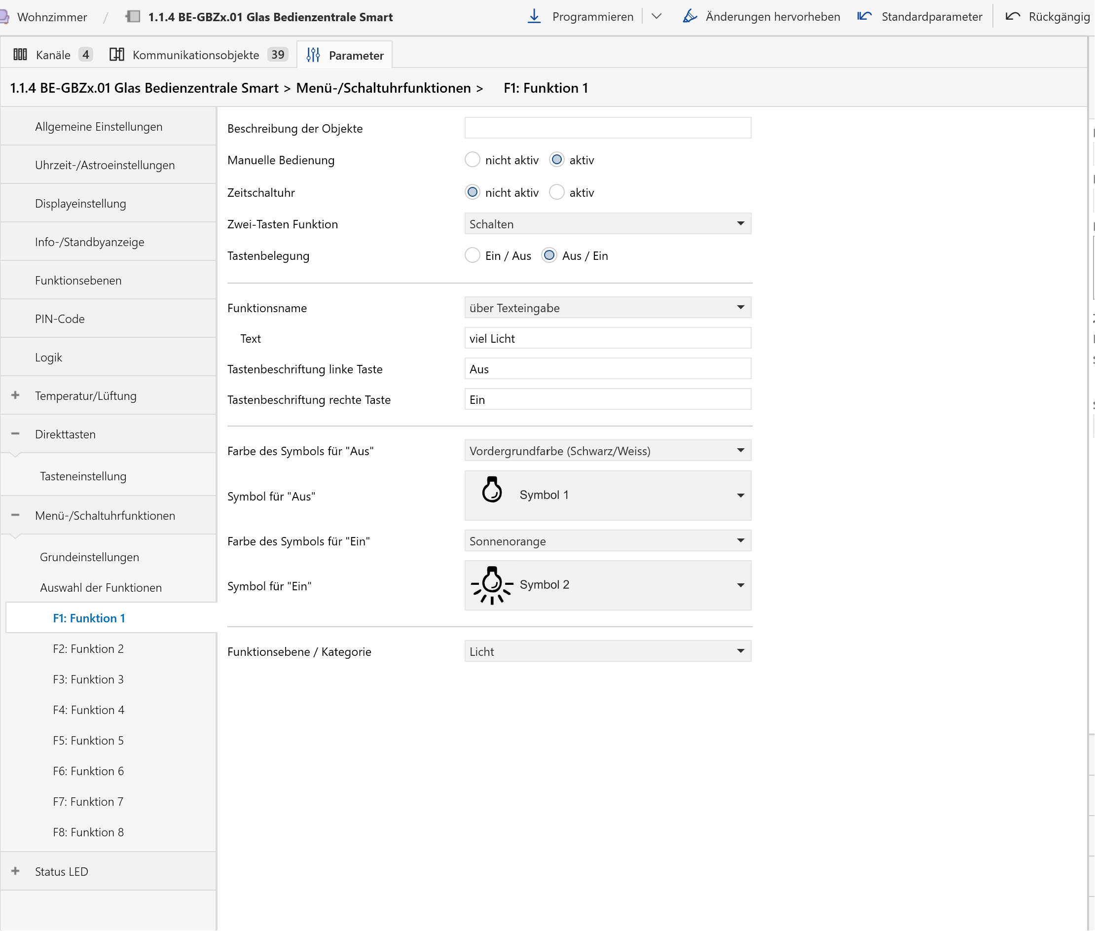

    Das Problem ist wenn ich über die Glastaster das Licht ein Schalte und über die App ausschalte ist der MDT Glastaster weiterhin auf EIN in der Loxone Config. Weil ich nur eine Adresse zum vergeben, aber auf dem MDT Glastaster EIN und AUS habe. Möchte ich nun das Licht über den MDT Glastatster wieder einschalten, muss ich erst auf AUS und dann auf EIN.
    Hat hierzu jemand eine Idee wie man das Problem am besten lösen kann ?
    Viele Grüße
    Mic980
  • oa20
    • 31.01.2016
    • 151
    Wenn du in der App das Licht bedienst bekommt der Schalter dies nicht mit. Du musst es daher so programmieren dass Loxone in die Gruppenadresse 0/4/0 ebenfalls ein 1-bit Wert schreibt.

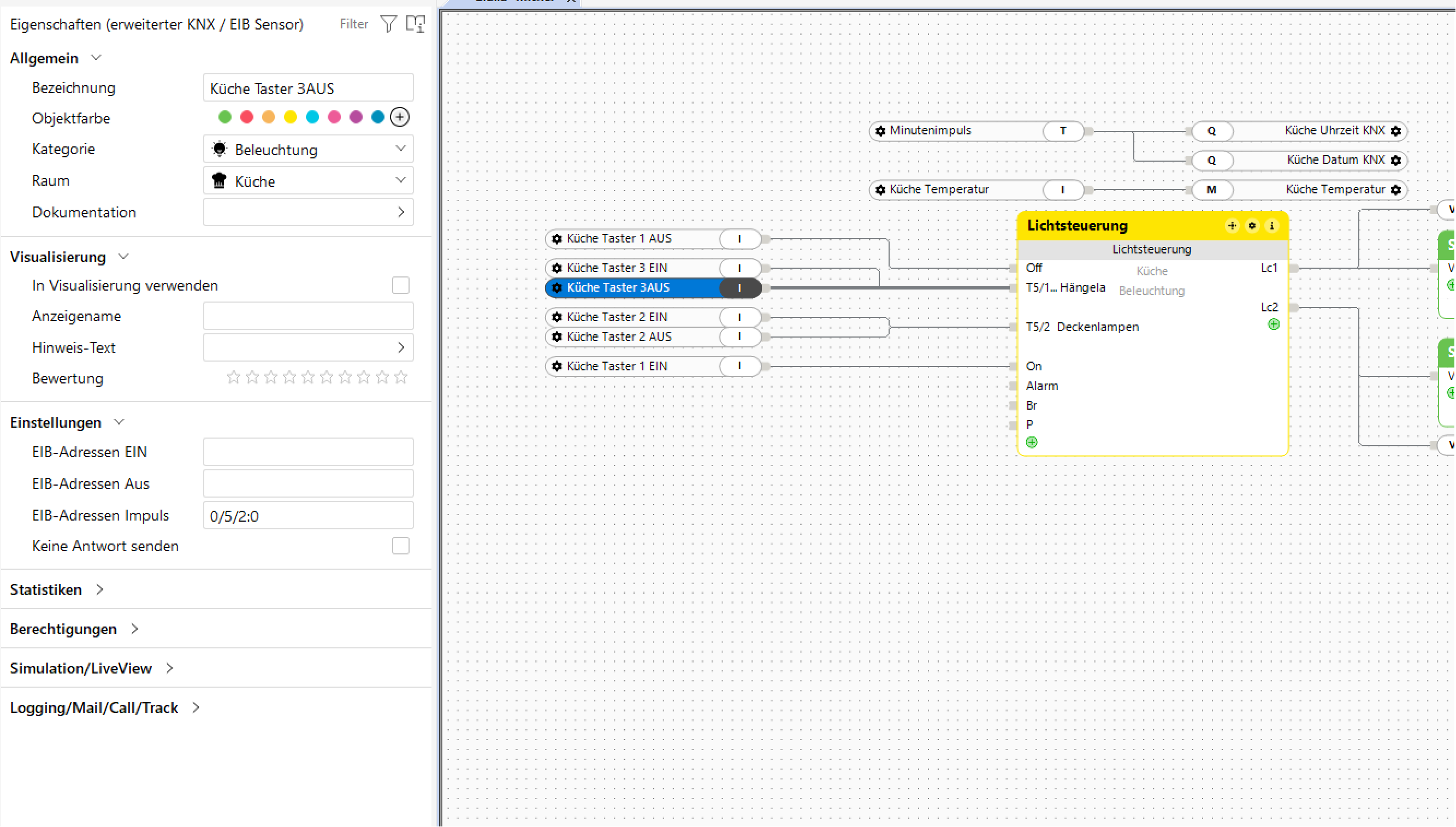

        ich konnte mein Problem selbst lösen, indem ich den erweiterten KNX/EIB Sensor genutzt habe und dort den Impuls nutze:
        So ist als Beispiel
        0/5/2:0 = AUS
        0/5/2:1 = EIN
        siehe Screenshot. Funktioniert einwandfrei.
