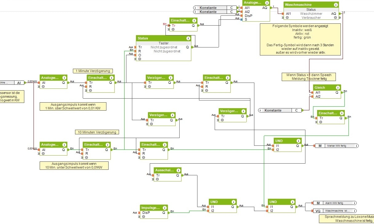

            anbei mein Programm und ein paar Bilder wie das dann dargestellt wird.
            Aber zuerst ein paar Erklärungen was ich haben wollte:
            • Der erste und gleichzeitig Hauptwunsch war, dass wir eine akustische Benachrichtung bekommen wollten dass die Waschmaschine fertig ist, Sie steht im Keller und wir wollten nicht zum Spaß runter laufen und nachsehen. Oder wenn Waschtag ist möglichst schnell die nächste Ladung starten.
            • Zweiter Wunsch eine dreistufige Visualisierung des Status in der Loxone-App (Inaktiv, Wäscht, Fertig)
            Zum Ersten:
            • Man muss zuerst detektieren, dass überhaupt gewaschen (also Strom verbraucht) wird, damit man dann den richtigen Zeitpunkt erkennen kann wann die Maschine fertig ist (also nichts, oder fast nichts mehr verbraucht wird). Um vor allem das Ende richtig zu erkennen schaut man sich am besten ein paar Stromverlaufskurven von ein paar Durchläufen an (Achtung, es gibt unterschiedliche Waschprogramme). Bei meinen Geräten fallen manchmal zwischendurch die Verbauchswere sehr stark ab und bleiben auch manchmal für eine halbe oder ganze Minute nahe Null. Ein anderes fällt am Ende nicht ganz auf Null zurück, und der Trockner dreht die Trommel in bestimmten Intervallen obwohl er schon fertig ist.
            • Das alles muss man mit Schwellwerten und Wartezeiten abfangen, damit man dann einmal aber dann richtig alarmieren kann. Wir machen das zweistufig:
              • Einmal mit der selben Glocke auf der auch die Türklingel hängt. Diese wird 5x hintereinander aktiviert (so erkennt man den Unterschied zum an der Tür klingeln). Das hören wir dann sicher auch im ganzen Haus was uns für den Waschtag wichtig ist. Aber natürlich nur zwischen 7:00 und 21:00. In der Nacht ist Ruhe.
              • Die zweite Benachrichtigung wird über einen virtuellen Ausgang auf dem Tablet ausgelöst. Wir haben im Esszimmer ein Android-Tablet an der Wand hängen und dieses sagt uns welches Gerät fertig ist. Es wird für jedes fertige Gerät ein anderer UDP-Befehl geschickt und Tasker liest einfach den empfangenen Text vor. Das wird rund um die Uhr gemacht, weil wir das nur im Ess- und Wohnzimmer hören.
            Zum Zweiten:
            • Ich wollte nicht nur sehen ob ein Gerät aktiv oder inaktiv ist sondern ich wollte auch sehen ob es erst vor kurzem fertig wurde.
            • Folgende Symbole werden angezeigt:
              • Inaktiv: weiß
              • Aktiv: rot
              • fertig: grün
            • Das Fertig-Symbol wird dann nach 3 Stunden wieder auf inaktiv gesetzt. außer es wird vorher wieder aktiv.
            Ob ich das nun elegant oder "richtig" programmiert habe kann ich nicht sagen. Und auch nicht ob es eure Katze schwängert
            Bei mir funktioniert's tadellos. Aber Verbesserungsvorschläge nehme ich sehr gerne an.

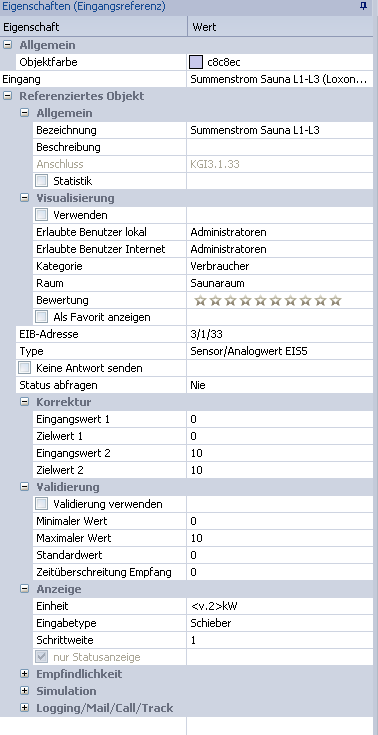

            Hier noch zwei screenshots als Beispiel der Konfiguration in der ETS, ein Beispiel für einen KNX-Sensor und die Verbrauchsmessung meiner Sauna in der Loxconfig.
            Muss natürlich alles auf deine Gegebenheiten angepasst werden.

              Die Logik ist wirklich ganz gut durchdacht- aber wie quittierst Du denn das Signal wenn die Waschmaschine fertig ist?
              Denn ich möchte mit dem Ausgangs-Merker eine Textnachricht alle 10 Minuten am Loxone Musicserver abspielen (Loop)
              dass eben die Waschmaschine fertig ist- und dies muss ich ja irgendwie dann auch rücksetzen .

                Diese Quittierung gibt's bei mir nicht. Die Logik setzt die Meldung ab und detektiert einen Neustart dann wieder selber.

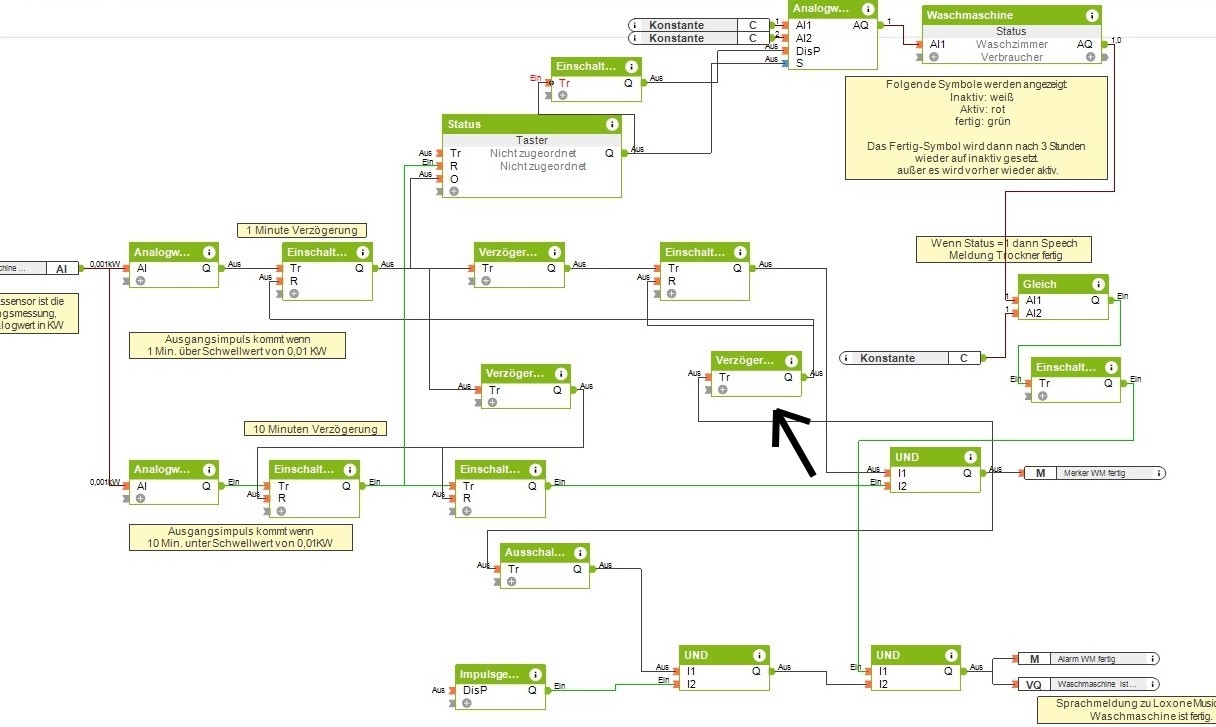

              Das stimmt- kämpfe aber gerade noch an der Logik-die funzt noch nicht so wie ich möchte- hat da jemand vielleicht eine fertige Config für Trockner oder WM fertig??

              Ich hab das Problem dass der Merker WM fertig am Schluss nicht gesetzt bleibt- -Siehe Anhang.Der Status selbst -WM fertig- wird richtig mit 1 ausgegeben,aber der Merker selbst dürfte offensichtlich am Ende des Waschvorganges dann vorher rückgesetzt werden-somit keine akust. Meldung dass die WM fertig ist.
              Ich vermute dass das Problem der verzögerte Impuls - zu kurz eingestellt- Klicke auf die Grafik für eine vergrößerte Ansicht  Name: Waschmaschine_fertig_fehler_2.jpg Ansichten: 1 Größe: 253,3 KB ID: 69858 ist.(markiert mit Pfeil an der Skizze).
                ...ist erledigt- funzt jetzt- bei Bedarf kann jemand die leicht modifizierte Config natürlich haben...

                Peter Aschenberger hat da wirklich einen guten Grundstein for die WM Steuerung vorbereitet.- Danke nochmals dafür!
                Ich hab die Config noch ein wenig für meine Zwecke modifiziert:
                Angeschlossen ist eine Waschmaschine mit Standby 0.002KW.
                Der Analogwert kommt von der Loxone Steckdose.Bei mir als Einstellhilfe erklärend:
                0.002Kw ist mein Standby Verbrauch wenn WM fertig ist.Die beiden Analogpegel wie in der Konfig sichtbar stellte ich somit auf 0,01 bis5KW und 0 bis 0,01KW ein !
                Angezeigt wird dann an Tablet bei uns im Wohnzimmer der Status der Waschmaschine-zugleich wird aber eine Speech Nachricht an den Loxone Music Server geschickt
                der "Waschmaschine ist fertig" spricht- bis jemand von uns in die Waschküche geht und durch den Bewegungsmelder im Keller dann die Nachricht rücksetzt.
                Diese config war auch die Vorlage für den Trockner und den Geschirrspüler in meinem Netzwerk.Alles funzt prima!

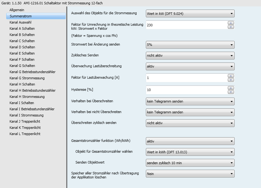

                Hallo ich versuche gerade mein Mdt Aktor dazu zu bewegen, dass er mir die Strommesswerte sendet. Hab die Ets Einstellungen wie bei RobertS Screenshots ein gestellt, leider werden mir keine Daten gesendet! Muss ich die manuell von dem Miniserver anfordern lassen?
                • bdaenzer
                  • 101
                  vielen dank schon mal allen für die vorarbeit der waschmaschinenlogik! bin bisher nicht dazu gekommen, ist aber genau gleich angedacht. bei uns ist es etwas weniger dringend weil der waschraum meistens offen im EG liegt (wohnräume im OG) und die Siemens WM und TU einen relativ angenehmen und lauten End-Ton haben, damit zeigt sich jetzt in der praxis dass hier nicht dringend über die hausautomation alarmiert werden muss. eher schon beim geschirrspüler, welcher einen sehr nervigen pfeifton hat (auch Siemens), welchen man dann abschalten und durch etwas angenehmeres ersetzen könnte.
                  es gibt 3 wege wie man an die daten in der loxone kommt:
                  1: MDT auf "senden bei X% prozent veränderung" parametrisieren. in der loxone einen KNX eingang mit entsprechender gruppenaddresse konfigurieren und "mithören" lassen (variante hab ich gewählt und funktioniert so weit ich beurteilen kann gut. ist quasi eventbasiert und zumindest rein theoretisch am wenigsten belastung für das gesamtsystem, funktioniert so weit ohne ausreisser, hab's aber auch noch nicht extensiv getestet und überprüft)
                  2: MDT auf zyklisches senden parametrisieren (alle 20s oder so). in der loxone einen KNX eingang mit entsprechender gruppenadresse konfigurieren und "mithören" lassen. müsste ähnlich gut funktionieren wie ersteres, aber gesamtbuslast / anzahl verarbeitungen in der loxone werden höher. ev. ein theoretisches problem, aber entspricht nicht meinem ansatz möglichst viel last von der loxone wegzunehmen und extern zu lösen, damit diese aufs wesentliche konzentrieren kann.
                  3: weder prozent/noch zyklisch im aktor und den status von der loxone her periodisch mit statusabfragen "auslesen" lassen. meine erfahrungen hierzu sind schlecht. hatte versucht die loxone nach jedem boot mit den ganzen knx stati synchronisieren zu lassen (mit wert 0 bei der zyklischen statusabfrage) aber das hat nie wirklich zuverlässig funktioniert :-( dafür gibt's ja jetzt das knxd plugin auf dem loxberry und damit geht's! da triggert die loxone mit einer aktion nach dem booten den loxberry, und der fragt dann die knx stati reihum ab, welche loxone passiv mithört. (schalterzustände in der visu etc...)

                    Danke bdaenzer für deine ausführliche Antwort! Ich hab die % sende Funktion im Vorfeld schon gesehen, war mir nur unschlüssig ob es mit Loxone funktioniert. Kann ich auf 1 % gehen oder wegen der Buslast lieber auf 5 % oder so?
                  • bdaenzer
                    bdaenzer kommentierte
                    ich verwende 10% laständerung und das reicht für die typischen anwendungen vollkommen. ein TV gerät ein- oder ausschalten z.b. ergibt viel mehr als 10% änderung.
                    der MDT aktor hat übrigens noch ein separates binäres (ein/aus) kommunikationsobjekt für lastüber oder unterschreitung, welches für einfache aufgaben wie die TV ein/aus sogar noch besser/einfacher geeignet ist. einfach mal den standby verbrauch anschauen und entsprechend einen grenzwert etwas darüber einstellen. nachteil hier ist, dass das ganze nur recht grob konfiguriert (auf 100ma genau) werden kann und eben komplexere fälle wie waschprogramme mit starken schwankungen nicht abdeckt. aber einfache alarme wie "kühlschrank zieht nichts mehr" oder "dampfabzug ein" klappen tiptop.
