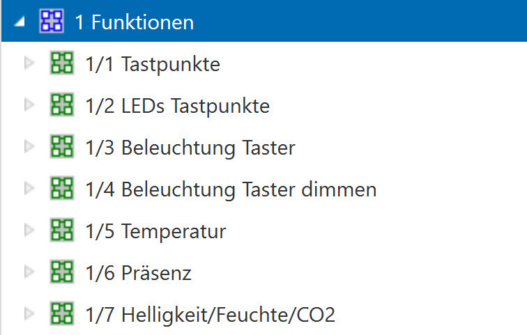

    Hole den Thread mal hoch - gibt es mittlerweile andere Erfahrungen und Empfehlungen für die GA Vergabe von KNX mit Loxone?
    Durch die "dumme" Programmierung muss man ja sehr viele GAs vergeben für alle Sensoren und Aktoren. Wie habt ihr das gelöst? Hat jemand vielleicht ein Beispiel als Auflistung wie die Sensoren und Aktoren belegt wurden?

      bazzman Meine für Loxone (optimierte bzw. "dumme") KNX Gruppenadressen Struktur sieht so aus.
Ansichten: 771
Größe: 82,9 KB
      Die Gruppenadressen sind dann entsprechend auf die Mittelgruppen aufgeteilt.
      Wenn also am Bus etwas mit 1/1/x daher kommt, weiß ich es kommt von einem Taster usw.
      Aber hier muss man sich selbst eine Strategie überlegen, die Beste gibt es vermutlich nicht und KNX (Standard) konform ist das nicht, bei einer KNX Installation würde ich das anders aufteilen

        Danke THX. Die anderen Hauptgruppen hast du gar nicht verwendet?
        Hatte bislang daran gedacht, die Hauptgruppen für die Gewerke zu nutzen (Schaltaktoren/Strommessung, Präsenzmelder, Rauchmelder, Wetterstation) und dann Mittelgruppe evtl. fürs Stockwerk und dann Gruppenadresse pro Funktion welche ich in Loxone benötige, also bei den Aktoren z.B. Schalten ein/aus, Status, Leistung etc. Mit dem Ansatz wären aber dann in einer Mittelgruppe GAs drin welche verschiedenste "Funktionen" eines Aktor oder Sensor-Typs abbilden.
