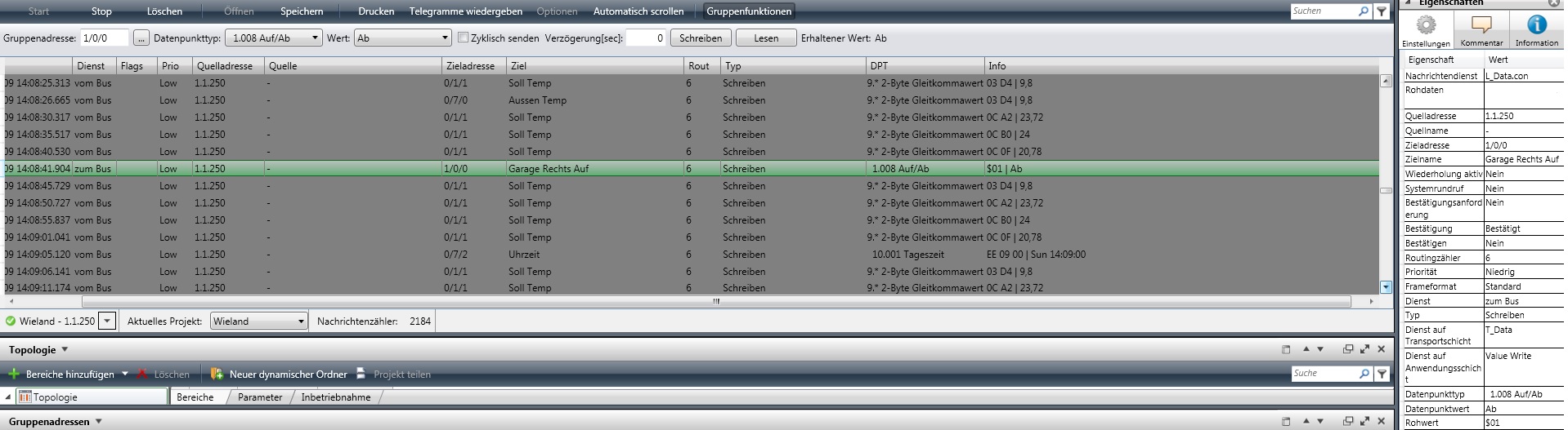

    ich habe mir bei Ebay einen Merten 2Fach Jalousieaktor gekauft. (Merten Nr 649802)
    Diesen habe ich auch sofort über das ETS einlernen können.
    Aber leider bringe ich es nicht hin, die Relais des Jalousieaktor einzeln per Loxone anziehen zu lassen.
    Es sollen damit zwei Garagentore bewegt werden. Diese brauchen je einen Impuls für die Auf- bzw. Abfahrt.
    Leider kann ich den Jalousieaktor im ETS nicht einfach umstellen auf einen normalen Schaltaktor....
    Beim Parametrieren steht nur "Bewegobjekt" bei Kanal 1
    Im ETS über den Gruppenmonitor kann ich die Relais schon einzeln steuern.
    Wenn ich den Datenpunkttyp auf 1.008 (Auf/Ab) setze und dann auf Schreiben klicke. Siehe Bild im Anhang
    So kann ich das Garagentor in jede Richtung (beide Relais des Kanal 1) fahren lassen.
    Aber ich habe keine Ahnung wie ich der Loxone sagen soll das sie Datenpunkttyp 1.008 auf den KNX Bus senden soll.
    Vielleicht kann mir von euch jemand helfen.
    Danke Gruß
    Bernhard

    Ab ist offenbar binär 1. Was ist Auf?
      Auf ist Rohwert $00
      Wenn das das ist was du meinst.
      Bei Info stand das zumindest
      ​​​​Muss ehrlich dazu sagen das ich im ETS noch sehr neu bin.
      Gruß Bernhard

          Der Haupttyp 1 bedeutet „1 bit“, der Untertyp 1.008 „0=Auf/1=Ab“
            • 5178
            Hier ein kurzes Beispiel:
            In der ETS legst Du eine Gruppenandresse für AUF/AB an und eine Gruppenadresse für Stop.
            Diese verbindest Du mit dem Jalousieaktor.
            In Loxone nimmst Du einen EIB Jalousie Baustein.und zwei EIB Aktoren.
            In jeden Aktor kommt eine Gruppenadresse mit dem Typ Jalousie EIS7
            AQI von der EIB Jalousie verbindest du mit dem Aktor für AUF/AB.
            AQs mit Stop

              Habe doch nicht warten können bis morgen. ;-)
              Mit der Anleitung von romildo hat es funktioniert.
              Ich habe die Zeiten in der ETS so kurz wie möglich gesetzt, sodass ich die für mich nötigen Impulse erhalte.
              Die Funktionen der Wettereinflüsse sind alle deaktiviert. Danke für die Info.

                ich habe mich gestern noch ein wenig in die KNX Materie eingearbeitet.
                Die oben im Post #6 von romildo beschriebene Anleitung mit dem EIB Jalousiebaustein funktioniert sehr gut.
                Gestern habe ich dann einen erweiterten KNX Aktor erstellt. Wollte schauen ob es auch so geht.
                Und es hat funktioniert.
                Hinter der Gruppenadresse kommt da ein ":" und der entsprechende Befehl 0 = Auf / 1 = Ab seiht dann z.B. so aus 1/0/0:1 oder 1/0/0:0
                Mit dieser Variante kann man sich den Jalousiebaustein sparen und kann direkt eine Richtung ansteuern.
                Gruß Bernhard

                  Ja man kann auch Werte direkt senden.
                  Der wesentliche Unterschied liegt darin, dass mit der EIB Jalousie auch Tippbetrieb möglich ist und beim loslassen der Taste ein Stop (-1) gesendet wird.
                  Zudem ist auch noch ein Ein/Ausgang für Status vorhanden.
                  Wenn du den erweiterten EIB verwendest, musst du bei Bedarf auch wieder einen Stop senden.
                  Möglichkeiten gibt es viele, kommt halt immer darauf an, was man gerade braucht/möchte.
