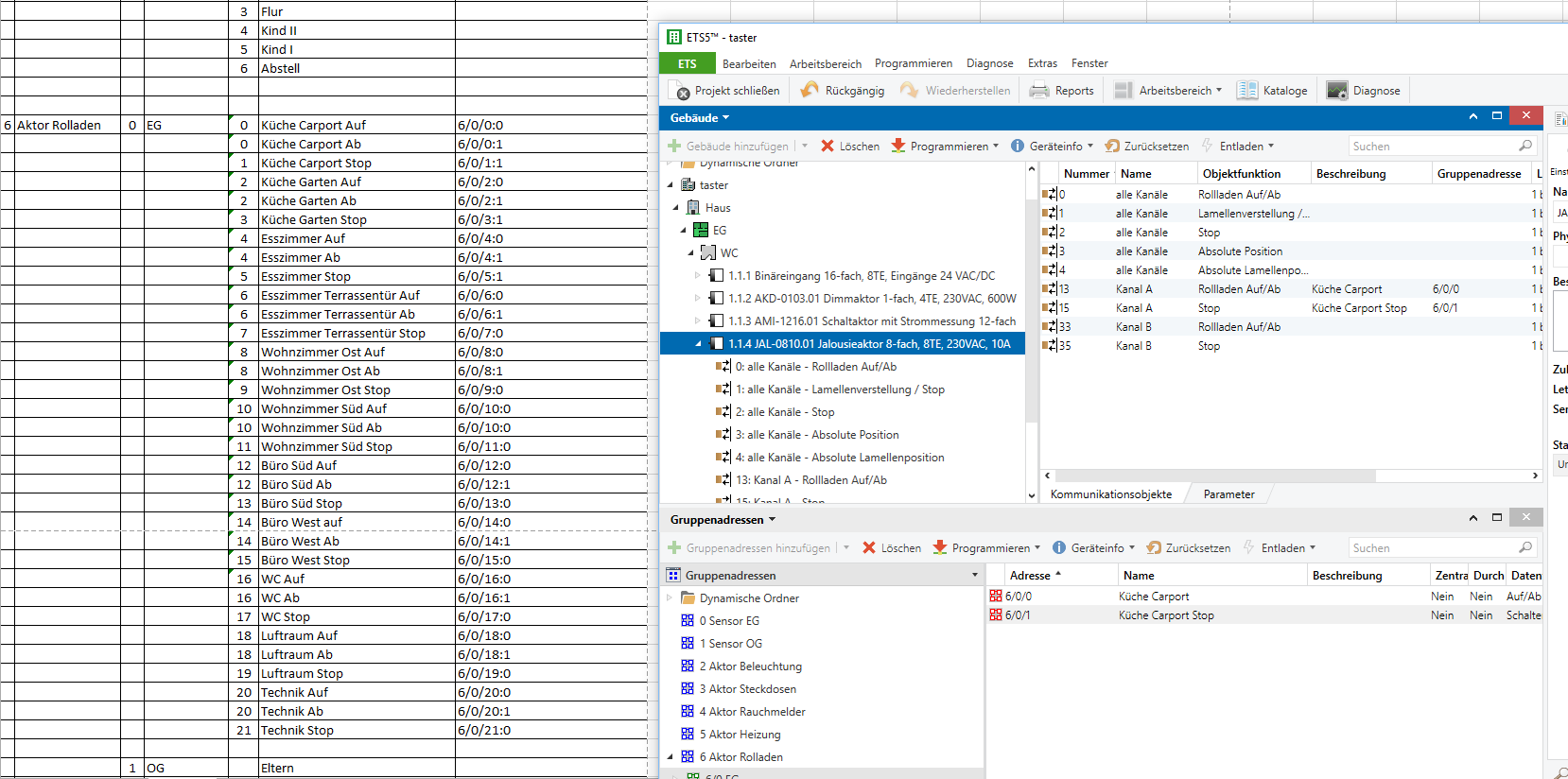

          habe die GA Struktur mal festgelegt. Werde das Ganze wie im Bild zu sehen festlegen.
          Danke Euch.

              Aeh Nein das geht nicht. Für Auf/Ab ist es die gleiche Gruppenadresse, aber unterschiedlicher Befehl. Die GA der Jalousie ist ein 1 Bit Objekt. Bedeutet für das Hochfahren wird eine 0 auf den Bus gesendet für das Runterfahren eine 1. Für Stopp kommt es ein wenig auf die Parametrierung drauf an. In vielen Fällen reicht ein weiterer Fahrbefehl um die Fahrt der Jalousie zu stoppen. Es gibt aber auf Jalousie mit einem Stopp Objekt.
              Aber du hast deine GA Struktur schon richtig gemacht.

                ok, das Problem mit den ungleichen GA habe ich ja in meiner Struktur behoben.

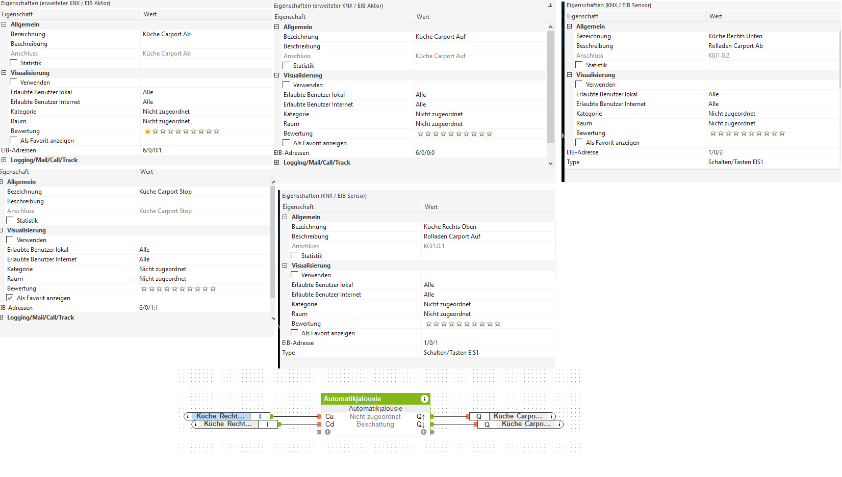

              anbei mal ein Bild meiner Config. Wäre es falsch wenn ich nun stumpf alles mit dem Automatikjalousiebaustein verbinde, wie im Bild zu sehen.
              Wenn ich es nun teste gibt es doch eine softwareseitigen Stoppbefehl. Wenn z.b. Aktor auf "Auf" steht -> es wird am Taster auf "Ab" gedrückt, geht der Baustein erst auf "Stop".
              Wann muss denn nun der Stoppbefehl gesendet werden?
              btw.: Als Taster würde ich die Jung 532-4U Multi-Switch 2x2 Schliesser verwenden, und diese über Binäreingänge oder einen Konzentrator anbinden. Wäre dann nicht durch die Wippe eine Art Verriegelung am Taster vorhanden?

                    Gast Stumpf die Auf/Ab-GA als erweiterten Aktor mit der Automatikjalousie verbinden wird nicht funktionieren. KNX verwendet ja für AUF/AB die Langzeit-GA (0=AUF, 1=AB), für Stop wird aber ein Impuls auf die Kurzzeit-GA geschickt. Das musst du ebenfalls implementieren, vgl. den Wiki-Artikel von chris.s. Allerdings bastle ich gerade daran, das Ganze über die erweiterten Sensoren bzw. Aktoren etwas "Loxone-gerechter" umzusetzen, denn die erweiterten Aktoren können ja mehrere GAs zu verschiedenen Zeiten senden... habe allerdings gerade keinen Jalousieaktor zum Testen da =/
                    MfG Benny
                      Benjamin Jobst wo ist denn der Unterschied bei meiner Config? Die erweiterten Adressen mit :0 und :1 habe ich doch angegeben.
                      • Benjamin Jobst
                        • 1212
                        Aber du verwendest den Stop-Befehl (also die Kurzzeit-GA) nicht oder habe ich die irgendwie übersehen?
                        MfG Benny
                          Was bedeutet denn Kurz-/Langzeit GA? Ist damit ein kurzer und langer Tastendruck gemeint?
                          Müsste ich dann noch mehr Adressen anlegen als in Post #5 beschrieben?
