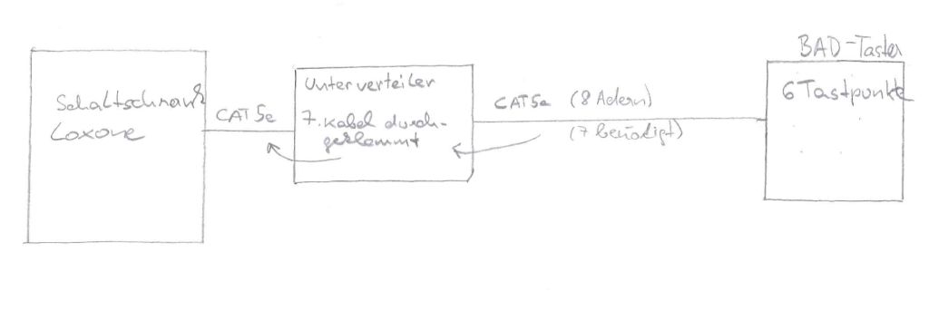

                  Ich habe nochmal beim Elektriker nachgefragt. Es gehen immer die benötigten Kabel zu einem Unterverteiler und dort durchgeklemmt weiter zum Verteiler.
                  Also zum Beispiel für das Bad:
                  6 Tastpunkte an einer Stelle (hässlich und groß ) --> Ein CAT5 Kabel zum Unterverteiler und davon dann 7 Adern durchgeklemmt zum Verteiler (oder 6 ich denke den + Wird er zentral aus dem Unterverteiler nehmen.)
Ansichten: 350
Größe: 16,7 KB
                  Das funktioniert ja für die normalen Funktionen, nur leider kann ich jetzt zb im Bad keinen Temperatursensor mehr einbauen.
                  Wenn ich jetzt also diesen Taster durch einen knx Taster mit Temp. tauschen könnte...
                  Du schreibst es sind zwei Kabel benötigt, die durchgeschliffen werden, das habe ich in dem Fall nicht, aber ich könnte ja von den Vorhandenen 4 nehmen, zwei für hin und zwei für zurück? Konkret geht es vermutlich am Anfang mal um 3 Taster. In zwei Bädern um die Temp. zu erweitern und im Wohnzimmer um die 2 Schalterbatterien nebeneinander zu verkleinern...
                  Wie und wo werden diese 2 KNX Kabel dann angeschossen? Am Netzwerkswitch, am Miniserver? Bzw Kann ich da alle 3 sternverkabelt auch anschließen?

                    Direkt am MS, dort findest du einen KNX Anschluss (schwarz/rot). Du solltest aber schon mal in die Doku schauen...
                    Vor allem brauchst Du ein echtes KNX-Netzteil (mit Drossel) dazu.

                            Hallo Gerd,
                            ich hab mal dein Bild angepasst für das Verständnis. Wie schon geschrieben wurde, daran denken du brauchst dann noch eine KNX Drossel für die Spannungsversorgung der KNX Geräte.
                            z.B. MDT STV-0320.01 vollkommen ausreichend und noch Reserve http://www.mdt.de/Busspannungsversorgungen.html
