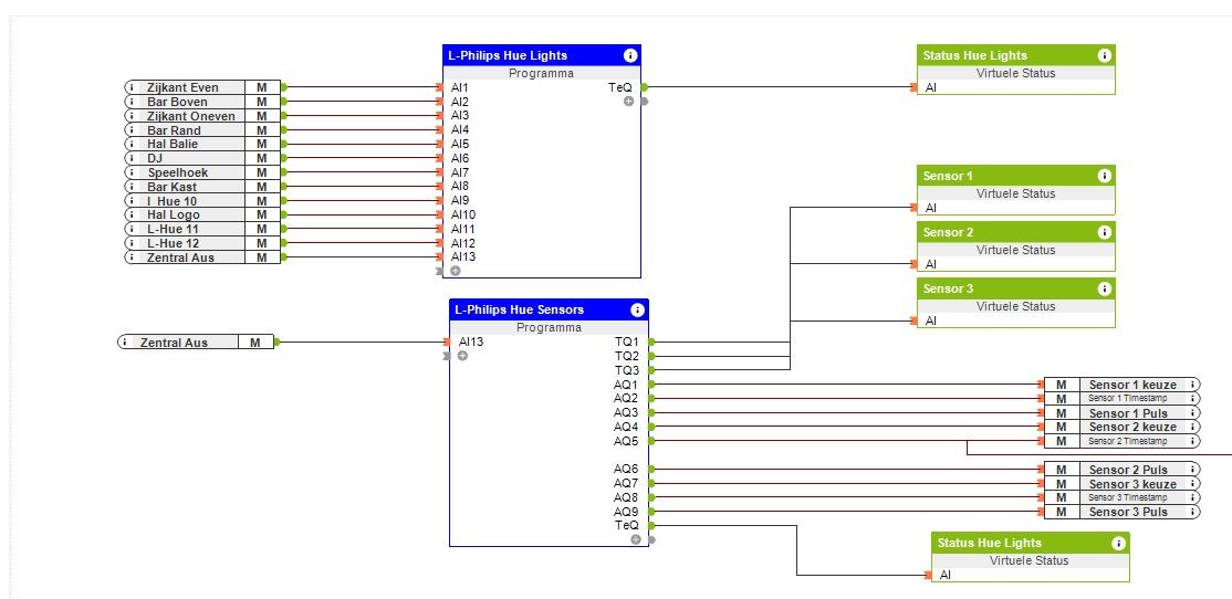

    Hierbij voor de mensen die met Loxone hun Philips Hue Lampen en Schakelaars willen besturen de Software.
    Philips sensors.txt
    Philips sturing.txt

          voorbeeld van de Software in Loxone.
          Sensor en Lights
          ​​​​​​​ Loxone en Philips.Loxone

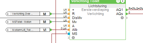

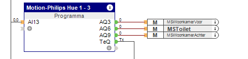

                  Guten Morgen
                  Ich habe folgendes! Ich verwende einen Philips Hue-Bewegungsmelder auf der Toilette. In Kombination mit dem oben genannten Skript! Ich stoße jedoch auf ein Problem. Ich frage mich, ob das ein Benutzerfehler von mir ist oder dass mehr Leute das haben und was die Kündigung sein könnte.
                  Problembeschreibung:
                  Sobald ich in die Toilette gehe, geht das Licht gut an. Ich habe die Zeit (MT AUtomatisch keine Bewegung) auf 120S. Aber wenn du länger im Raum bleibst, geht die Lampe aus, selbst wenn du deine Arme winkst oder ähnliches.
                  Ich bemerke, dass der Puls manchmal extra hoch ist, aber es scheint, dass nichts damit getan wird.
                  Meiner Meinung nach bedeutet dies, dass die Ausgabe des Skripts 1 Sekunde hoch, dann 20 Sekunden niedrig und dann 1 Sekunde hoch ist.
                  Wenn diese Ausgabe jetzt beispielsweise 22 Sekunden hoch blieb, dachte ich, es wäre anders. Wer hilft mir weiter?
