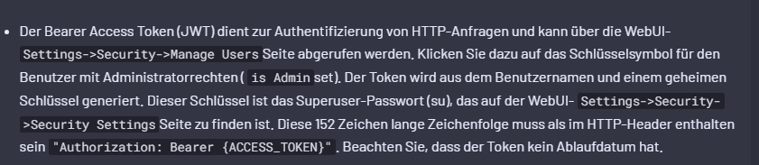

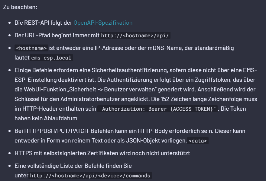

                              Hallöchen....
                              Ich benutze das EMS-ESP an einer Junkers-Therme (Cerapur Eco ZsB22) mit aktueller Firmware.
                              Bekomme auch so ziemlich alle nützlichen Daten Richtung Loxone ausgelesen(HTTP) und integriert.
                              Wo ich leider scheitere ist die Benutzung der RESTful-API mit HTTP zum senden von Befehlen.
                              Beim Test über die Befehlszeile von Chrome bekomme ich eine Fehlermeldung {"message":"authentication failed"}
                              Also benötige ich dafür wahrscheinlich die Access_Token URL
                              Den Token habe ich auch User-Interface gefunden.
                              Aber wie baut sich jetzt die Url mit dem Access_Token jetzt zusammen??? Bzw. wie gestalte ich die URL in Loxone?
                              http://1XXX.XXX.XXX.XXapi?device=boi...ngoff&data=off ?????
                              Die Doku in Verwendung mit Loxone und Http ist leider etwas sehr einfach gehalten und leider keine Beispiele dabei....
                              Bei Mqtt sieht es leider genau so aus..... Mir würde schon die richtigen Urls für Http reichen....
                              Hoffe jemand kann mir weiter helfen.....?
                              Mit
                              http://XXX.XXX.XXX.XX/api?device=boiler&cmd=heatingoff&data=off\?access_ token\={token} funktioniert es leider auch nicht aus Chrome....
                              Complete command reference for controlling EMS-ESP via Console, MQTT, and REST API
