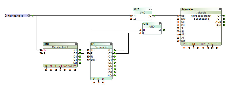

                        • Andreas Lackner
                          • 12.10.2015
                          • 59
                          Die von OmerBeg vorgeschlagene Steuerung über den Sequenzer 'hängt' - da ständig ein Signal auf "UP" oder "DOWN" oder "STOP" anliegt... das passt so nicht. (z.B. auch wenn die Jalousie ganz oben angekommen ist, wird immer wieder Qup geschalten).
                          Wenn es unbedingt mit einer Taste funktionieren soll, kann man den Sequenzer verwenden und das Tastensignal über mehrer "UND" filtern. So ist auch ein Langklick und Doppelklick (komplett auf/abfahren) korrekt möglich.
                          Die Programmierung geht aus dem Bild hervor. Wichtig ist der invertierte Eingang am Mehrfachklick - erst bei Loslassen des Tasters soll der Sequenzer weiterschalten und somit die Funktion des Tastereingangs umschalten.
                          ++Luke
Ansichten: 1379
Größe: 44,1 KB
                          Zuletzt geändert von Andreas Lackner; 20.10.2015, 14:48.
                          • Andreas Lackner
                            Andreas Lackner kommentierte
                            Noch einen kleinen Fehler entdeckt: Damit ein Dauerklick auf Eingang I1 unabhängig von den Einstellungen der Mehrfachklicks funktionieren, sollte alle Ausgänge (Q1-Q4) des Mehrfachklicks mit dem Triggereingang (Tr) des Sequencers verbunden werden.
                          • OmerBeg
                            OmerBeg kommentierte
                            Hi Andreas,
                            deine Lösung gefällt mir sehr gut . Danke für das Teilen, ich persönlich finde es wichtig das solche "kleinen" Projekte geteilt werden danach sind spätere komplexere Programmierungen viel einfacher zu erledigen .
