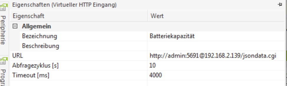

    Ich frage also alle 10s die Variable „perc_batt“ ab und benutze dafür folgenden virtuellen Eingangsbefehl:

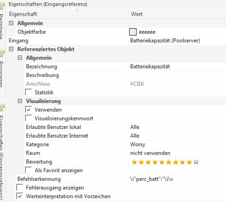

    Die 3 anderen virtuellen Eingänge dazu werden analog erstellt, die Befehlserkennung sieht so aus:
    Status: \i"state":"\i\2
    Ladestatus : \i"batteryChargerState":"\i\1
    Entfernung: \i"distance":\i\v
    Der Wert der Entfernung muß noch durch 1000 dividiert werden, wenn ich in Meter darstellen möchte.

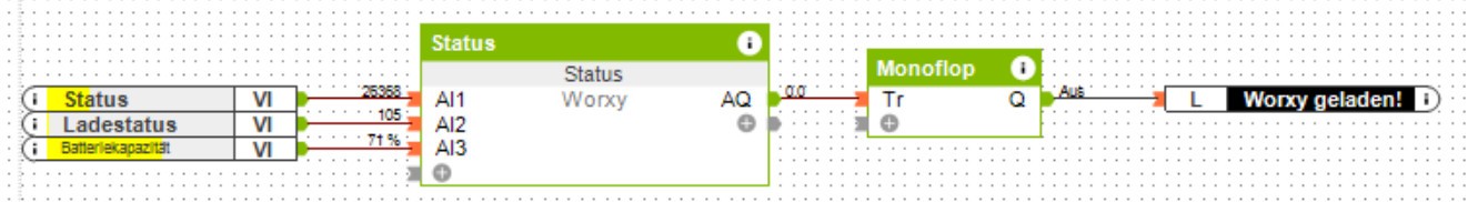

    Mit folgender Schaltung werte ich den Status von „Worxy“ aus:
    Bild 3

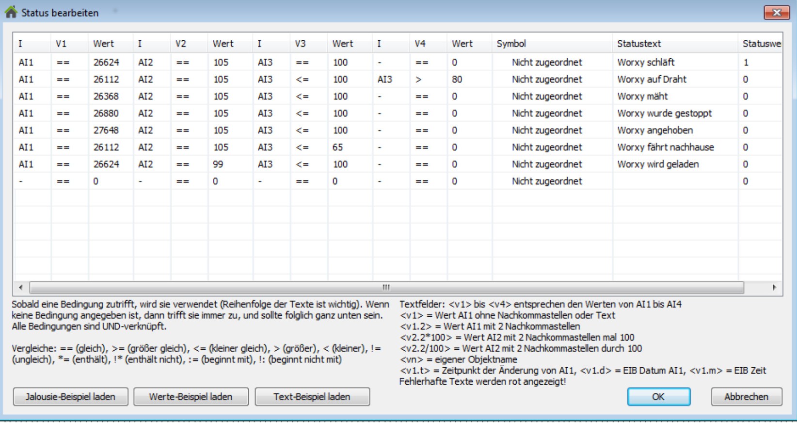

    der Inhalt des Statusbausteins:
    Bild 4
    Die Ermittlung der Zahlenwerte ist eine reine Fleißaufgabe. „Worxy“ in einen bestimmtem Zustand versetzen, anschließend den Browseraufruf, die dargestellten Begriffe in einer Tabelle den ermittelten Zahlenwerte zuordnen und anschließend im Statusbaustein logisch verknüpfen. So könnte man noch viel mehr auswerten (Schleifensignal weg, Worxy außerhalb des Mähbereiches usw.)

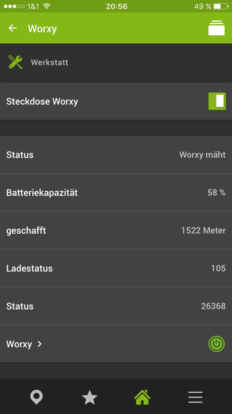

    Meine Visualisierung sieht dann so aus:
