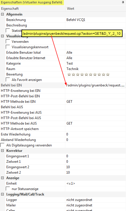

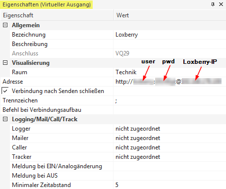

          Hallo Christian Fenzl,
          bei mir scheitert die HTTP-Abfrage und ich finde den Fehler nicht
          Anbei meine Einstellungen
          Klicke auf die Grafik für eine vergrößerte Ansicht  Name: Virtueller_Ausgang.png Ansichten: 1 Größe: 23,2 KB ID: 165378Klicke auf die Grafik für eine vergrößerte Ansicht  Name: Virtueller_Ausgang_Befehl.png Ansichten: 1 Größe: 37,2 KB ID: 165379Klicke auf die Grafik für eine vergrößerte Ansicht  Name: Virtueller_Eingang.png Ansichten: 1 Größe: 20,8 KB ID: 165380
          Bei der direkten Eingabe im Browser
          "http://<loxberryuser>:<loxberrypassword>@<loxberryip>/admin/plugins/gruenbeck/request.cgi?action=GET&D_Y_2_10"
          bekomme ich einen "internal server error". Heißt das, der Zugriff zum Loxberry scheitert schon?
          Klicke auf die Grafik für eine vergrößerte Ansicht  Name: 500.png Ansichten: 2 Größe: 19,5 KB ID: 165382
          Vielen Dank für die Unterstützung!
            • 11238
            #36
            Hast du LoxBerry auf „Letzten Entwicklungsstand“ aktualisiert?
            Wenn ja, bräuchte ich den Output vom Apache-Log.

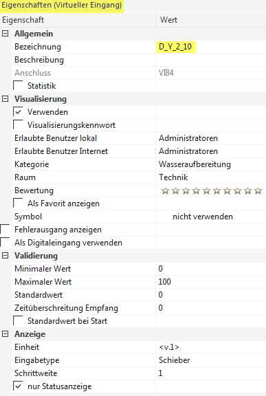

                ich habe mich gerade auch an Dein Plugin gewagt. Vielen Dank für Deine Arbeit. Irgendwie habe ich noch ein kleines Problem und komme der Sache nicht auf den Grund.
                Gewisse Werte funktionieren ohne Problem, andere nicht.
                Abfrage: /admin/plugins/gruenbeck/request.cgi?action=GET&D_Y_1&D_Y_5&D_Y_10_1&D_A_3_ 1&D_A_3_2
                Hier ein Vergleich (siehe Bild). Zuoberst "meine Legacy" Abfrage, dann Plugin HTTP, dann Plugin UDP.
                Hast Du eine gute Idee?

                    #45
                    Christian Fenzl
                    Vielen Dank für Deinen Support. Hier das Log:
                    msudp_send_mem: Memory file is /run/shm/msudp_mem_1_10001.tmp
                    Loxone Response: Code 200 Value 12971736
                    Setting timeouts for socket to 192.168.1.30:10001
                    msudp_send: Sending: Gruenbeck: D_Y_5=0 D_Y_1=60 code=ok D_Y_10_1= 70 D_A_3_2=63 D_A_3_1= 27
                    mshttp_send_mem: Memory file is /run/shm/mshttp_mem_1.tmp
                    Loxone Response: Code 200 Value 12971739
                    Param: D_Y_5 is 0
                    Loxone Response: Code 200 Value 0.000
                    Param: D_Y_1 is 60
                    Loxone Response: Code 200 Value 60.000
                    Param: code is ok
                    mshttp_call: http://192.168.1.30:80/dev/sps/io/code/ok FAILED - Error 404 Not Found
                    Param: D_Y_10_1 is 70
                    Loxone Response: Code 500 Value
                    Param: D_A_3_2 is 63
                    Loxone Response: Code 200 Value 63.000
                    Param: D_A_3_1 is 27
                    Bei den beiden Werten, welche nicht gehen hat es ein "Space" vor dem Wert.
                    D_A_3_1= 27
                    D_Y_10_1= 70
                    Den Space sehe ich auch im UDP Monitor:
