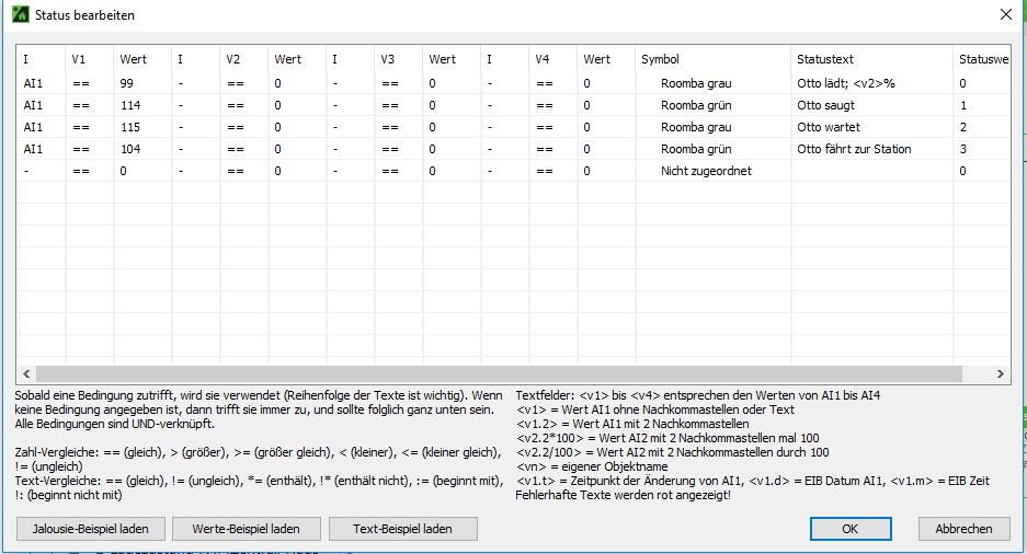

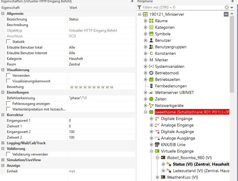

kannst du mal einen screenshot von deinen virtuellen http eingängen für den status machen wie/welche befehle du genommen hast und von dem status baustein.Kommentar
