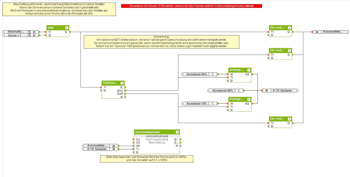

    neuer Versuch…beim letzten Klick hat sich das Forum aufgehängt, also nochmal:
    Wer möchte, dass seine Rolläden bei Wolken wieder geöffnet werden, dann diese Schaltung dazu nutzen. Warum nicht einfach den Eingang UP bei Schatten beschalten? Bei dieser Schaltung bleibt die Automatik immer aktiv und die Rolläden öffnen nicht wieder, wenn diese ganz geschlossen sind. Beispiel: Die Kinder liegen im Bett und dann zieht eine Wolke über den Sensor…
    Diese Schaltung überlistet den Jalousiebaustein: Der Parameter TR gibt an, wie weit die Rolläden bei Sonne geschlossen werden sollen. Bei Schatten verändere ich den Wert TR auf 0,1 (=10%)…kommt die Sonne zurück, wird er wieder auf 0,8 zurückgesetzt. Damit der Jalousiebaustein das versteht und entsprechend reagiert, muss das Signal auf AS kurz abfallen und dann wird der Wert TR geändert. Danach muss AS wieder beschaltet sein.
    Die Ein und Ausschaltverzögerungen müssen wie folgt beschaltet sein:
    oben: TH=30 / TL=0,1, die restlichen mit 0,5 / 1 (Die „30“ müssen länger sein als die längste Rolladenlaufzeit…sonst bleibt er währen der Fahrt kurz stehen!)
    Zum Verständnis: Am Eingang W SW1 SÜD hängt meine MDT Wetterstation. Diese hat bereits eine Beschattunglogik eingebaut und sendet eine „1“ wenn beschattet werden soll und eine „0“ wenn es länger dunkler ist.
    Der Merker „Automatikbeschattung Süd Merker“ steuert den Eingang AS an. Dein Merker „R TR Südseite“ beschaltet den Parameter „TR“
    Die MDT Wetterstation würde noch eine weitere Logik anbieten und man könnte es sogar so anpassen, dass je nach Sonnenschein die Rolläden unterschiedlich weit geschlossen werden (2 Schwellwerte inkl. Zeitschaltungen, damit nicht bei kleinen Wolken die Rolläden ständig fahren!)
    Viel Spass!
    Norman

    Ergänzung per 26.08:
    Ich habe eine Musterdatei zum Spielen angehängt und es in die aktuelle Config angepasst. Die Automatik läuft seit August 2015 sauber und ohne Probleme

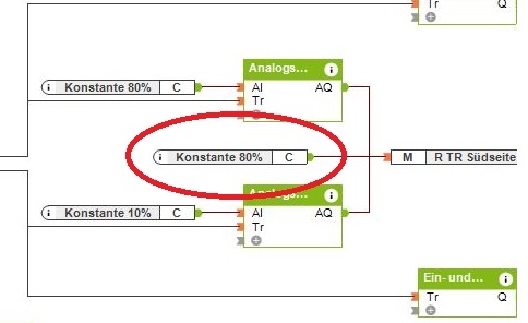

              Gibts eigentlich einen Grund, weshalb du die Konstante "Konstante 80%" noch einmal explizit eingebaut hast?

              • Nobbi75
                • 1280
                Dieser Wert sollte dem gewünschten Wert TR entsprechen, damit es klappt.
                Darüber und darunter ist noch einmal der gleiche Wert.
                Dieser Wert liegt so noch einmal an, damit immer ein Wert am Eingang TR anliegt.
                Zuletzt geändert von Nobbi75; 31.05.2017, 06:33.
                  Verstehe, die manuelle Beschattung, zum Beispiel in der App, hätte dann keine Referenz da kein Wert angegeben.
