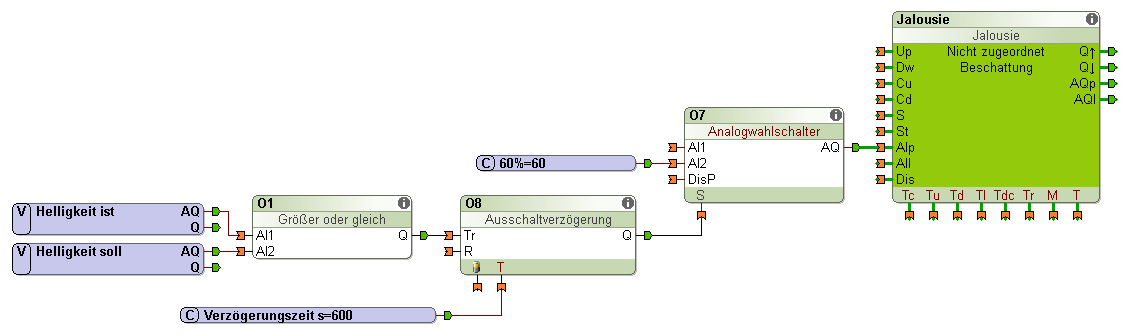

    Mein Vorhaben ist, meine Rollläden dazu zu benutzen, um die (zu stark) einfallende Sonne "draußen" zu halten.
    Das hat nichts mit Raumtemperatur zu tun, sondern soll "nur" dazu dienen, damit ich z.B. besser Fernsehen kann oder damit die Blumen nicht in der Sonne eingehen...
    Ich habe nun alle Rollläden an den Automatikbaustein geknüpft. Ebenso habe ich den Loxone Helligkeitssensor 0-10V
    Nun aber zum Problem:
    Ich bekomme die Programmierung einfach nicht ordentlich hin...
    Der Helligkeitssensor soll ab einen bestimmten Wert, sagen wir mal 30000 Lux den Rollladen auf 60% herunterfahren. Sollte mal eine Wolke vor die Sonne ziehen, egal. Erst ab einer bestimmten Zeit, z.B. 10 Min soll der Rollladen wieder hochfahren. Generell soll der Rollladen wieder hochfahren, wenn die Helligkeit permanent unter 30000 Lux fällt
    Ich habe im alten Lox Forum mal das gefunden. Aber bei mir will das nicht so richtig. Scheint aber ein recht guter Ansatz zu sein oder ich hab einen Fehler reingebaut
    Könnt ihr mir da bitte helfen?
    Vielen Dank !!!!!!

      Hallo Christoph
      Hier mal eine von vielen Möglichkeiten.
      Kann natürlich beliebig erweitert werden um zum Beispiel auch noch die Lammellenposition in die gewünschte Stellung anzufahren.

        @ nobbi: Die MDT Wetterstation ist doch knx. KBX hab und werde ich auf absehbare zeit nciht im Haus haben- Trotzdem Danke !
        @ romildo: Danke. Ich werde mal weiter ein bisserl "rumspielen"

            Hab jetzt eine Lösung dafür bekommen, die bei mir am besten passt (in größten Teilen wie die von romildo)
            Vielen Dank an alle !!!

            Hallo cRiederm
            hab den eigentlichen Lösungsvorschlag von einen anderen Forenuser per PN bekommen, da er das hier nciht veröffentlichen wollte.
            Wäre jetzt unfair gegenüber Ihm...
            Im Prinzip aber wie bei romildo:
            Wert vom Helligkeitssendor und ein Wert von einen irt. Eingang auf einen Vergleicher. Dann auf eine Einschaltverzögerung.
            Bei Abwärts hab ich dann noch den Analogspeicher drin und von da aus auf Alp. Bei Aufwärts auf den Eingang Cu.
            Gruß,
            Christoph

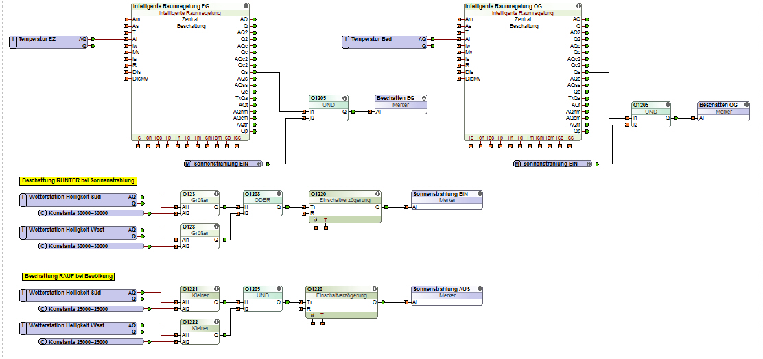

              Möchte meine Automatikbeschattung auch noch etwas optimieren.
              Momentan sind die Kriterien dafür Helligkeit (MDT Wetterstation) und Innentemperatur, funktioniert soweit.
              Natürlich nur das runterfahren.
              Den Lösungsvorschlag von Nobbi75 kann ich nicht 1:1 verwenden da ich im EG Raffstore habe und im OG Rollläden.
              Da hier der Tr-Wert verändert wird funktioniert dies m.M. bei Raffstoren nicht (Tr bei Rollos Wert in %, bei Raffstoren in sek.).
              Wie realisiere ich am Besten das Hochfahren der Raffstore/ Rollos wenn es sich zwischenzeitlich bewölkt, ohne den Autopilot zu deaktivieren?
              Bei neuerlicher Sonneneinstrahlung soll somit die Beschattung wieder runter.
              Kann ich hierfür die Variante von romildo verwenden oder bedarf es dafür weiterer Änderungen?
              Oder gibts dafür evtl. in der Config 8.0 eine Lox-Lösung?
              Günther

                Hallo Günther
                Ein Eingriff ohne den Autopiloten zu deaktivieren wird wohl kaum möglich sein.
                Warum nicht einfach bei "Wolke" ein Impuls auf Cu oder Sp und bei Sonne ein Impuls auf AS (Sollte an AS bereits eine 1 anliegen dann Impuls an AR)?

                  o.k. Danke schon mal für die Hilfe.
                  Habe jetzt mal die Kriterien für "Beschattung RAUF" hinzugefügt. Kann das so funktionieren?
                  Würde bei erneuten Sonnenschein die Beschattung wieder runterfahren oder benötige ich hier einen zusätzlichen Impuls? Klicke auf die Grafik für eine vergrößerte Ansicht

                    An die Eingänge Cu, Cd muss ein Impuls kommen. So wie ich das sehe ist dies zumindest bei Sonnenstrahlun AUS nicht der Fall.
                    Da an AS auch 1 anliegt muss noch ein Impuls von Sonnenstrahlung EIN an AR.
                  An die V8-Betatester: Hat sich da vielleicht bei der V8 was getan? Dass die Automatik bei Ende des Beschattungsbedarfs (Sonne aus) nicht wieder hochfährt, ist ja ein leidiges und ständiges Thema, und vielleicht braucht es mit der V8 all den Hokuspokus rund um die Automatikjalousie ja gar nicht mehr?

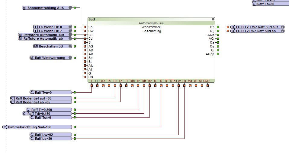

                    Anbei meine Lösung wenn es wer brauchen kann:
                    mit dem Flankengetriggerten Wischerrelais könnte man die Automatik z.B. alle 30Minuten wieder aktivieren
                    Automatik mit RUNTER und RAUF

                    Hab die Config angehängt:
                    öffnen - kopieren - in die eigene Config einfügen - Ein- Ausgänge usw anpassen - Fertig

                        Ich habe die Config nun von AlexAn größtenteils übernommen. Vielen Dank nochmals dafür!
                        Das Hochfahren bei Bewölkung funktioniert soweit.
                        Nur fahren meine Raffstore am Morgen nicht mehr wie gewohnt hoch (Kriterien Helligkeit und Zeit - Eingang Cu). Ich komme aber nicht drauf weshalb das so ist?
                        Jemand eine Idee?
                          Goofy Wahrscheinlich bleibt dein Merker "Raffstore Automatik auf" immer auf EIN? Wenn du dort mal einen Monoflop davor hängst?
