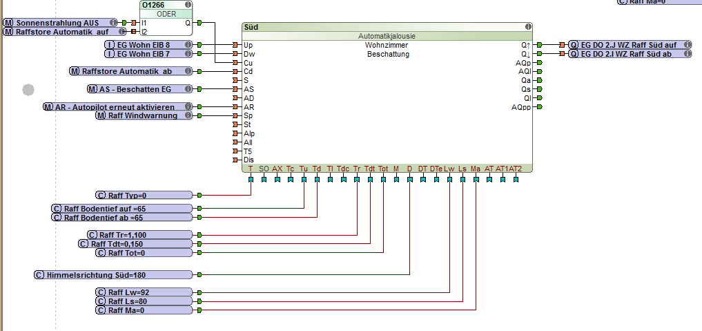

      kurzes update:
      Die Beschattung ist heute morgen nicht hochgefahren. Betroffen waren nur die Rollos/Raffstore die mit der automatischen Beschattung verknüpft sind.
      Ich bin mir mittlerweile relativ sicher, dass es am Parameter Ma (Modus für Autopilot Beschattung) liegt. Ich habe diesen auf 0 (optimale Helligkeit, kein Autopilot wenn geschlossen) gesetzt, da ich nicht möchte das z.B. die Raffstore im WZ bei Beamerbetrieb hochfahren, oder in den Kinderzimmern die Rollos nach dem die Kinder im Bett sind fahren.
      Ich bin ja vermutlich nicht der einzige mit diesem Problem. Wie kann man das einigermaßen smart lösen.
      Mir würde nur einfallen dass ich die Beschattungskriterien (bei meinem Beispiel "Sonnenstrahlung EIN) zusätzlich zeitlich begrenze, z.b. frühestens ab 08:00.
      Oder bin ich mit hier komplett am Holzweg?

          "M Raffstore Automatik Ab" liegt nicht gleichzeitig an, siehe Anhang.
          Ich gehe mittlerweile davon aus, dass am morgen als die Beschattung hätte hochfahren sollen bereits der Autopilot aktiviert war (Sonnenstrahlung war ja da) und somit durch den Parameter Ma=0 die geschlossenen Raff/Rollos nicht hochfahren konnten.
          Ich habe nun eine Verknüpfung eingebaut damit der Autopilot erst ab 08:30 startet. Wir werden sehen.
          Fest steht nur eins, der Baustein Automatikjalousie und ich werden wohl keine Freunde mehr ;-)

            Im 3. Bild in #14 sieht man ja, dass der Autopilot aktiv ist.
            Der letzte Befehl ist entscheidend. Wenn Der Autopilot schon aktiv war sollte er vom Cu Eingang übersteuert werden.
            Somit ist für mich die Schlussfolgerung:
            Der Befehl an Cu kommt nicht, oder es folgt ein anderes Kommando danach.
            Ich tippe daher eher darauf, dass der Autopilot nach dem Cu Befehl aktiviert wird.
            Also wenn AS auf ein geht oder AS auf ein ist und an AR ein Impuls kommt, nachdem Cu auf ein ist..
            Ist es denn sicher, dass die Jalousie nicht mal kurzzeitig oben war, oder zumindest in diese Stellung fahren wollte?
            Dein Test, den Autopiloten erst danach zu starten, müsste somit auch in diesem Fall zum Erfolg führen
            Unabhängig davon würde ich den Helligkeitswert über einen Schwellwertschalter abfragen, da sonst bei Wertschwankungen um den Vergleichswert, der Ausgang mehrfach ein/aus geschaltet wird.
            Beispiel:
            2 Impulse am Eingang Cu würde die Jalousie beim ersten Impuls in Richtung nach oben bewegen, beim zweiten Impuls diese Bewegung wieder stoppen.

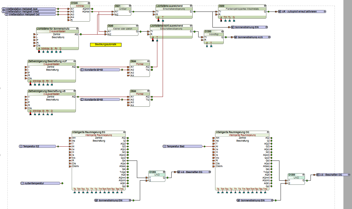

                Beschattungsautomatik funktioniert nun wie gewünscht!
                Vielen Dank an alle die mitgeholfen haben, vor Allem an AlexAn, romildo und chgru.
                (Letztendlich lag es am Merker "Sonnenstrahlung AUS" an dem ein Dauersignal ausgegeben wurde. Hier kommt nun ein Monoflop zum Einsatz).
                Aktuell fährt die Beschattung runter sofern die Komfortemperatur überschritten wird und die Helligkeit > 35.000 Lux länger als 5 Minuten anliegt.
                Hoch gehts wenn länger als 40min Helligkeit < 35.000Lux.
                Die Werte können aber jederzeit einfach über die Visualisierung geändert werden.
                Abschließend noch zwei Bildchen wie die aktuelle Programmierung nun aussieht.
                LG Goofy

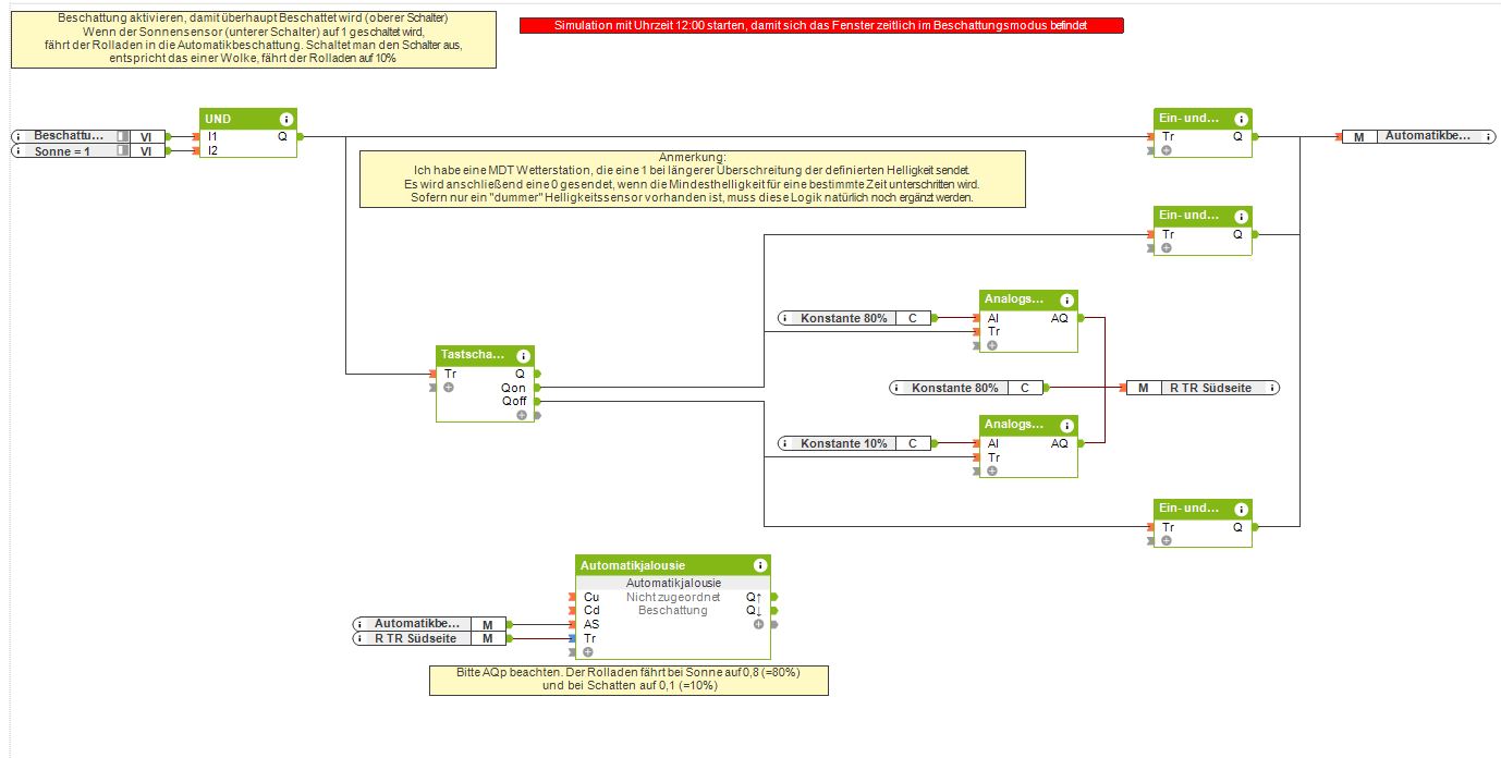

                    Anbei mal meine sauber funktionierende Lösung zum Spielen.In meinem HowTo zu dem Thema ergänze ich es auch...
                    Rolladen schließen bei Sonne und öffnen bei Wolken. Die Automatikfunktion bleibt dabei IMMER aktiv.

                      Warum fährst du bei Schatten auf 10% und nicht ganz auf?
                    • Nobbi75
                      Nobbi75 kommentierte
                      miqa Das war für mich in der Anfangszeit als Test gedacht um zu sehen, dass die Rolladen an dem Tag schon einmal zu waren. Ich denke, dass "0" auch geht.
                    • Toms84
                      Toms84 kommentierte
                      Hallo.Was hast du hier für Zeiten eingestellt?Sind die 2 Ein/Ausschaltverzögerungen am Tastschalter Qon/Qoff als Impuls gedacht?Habs vorhin probiert.Irgendwie verstehe ich es noch nicht zu 100 % :-) Bedanke mich.Thomas
