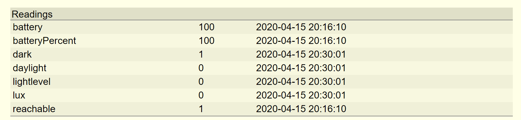

              Ich kann dir nur zeigen, was ich reinbekomme:
              Klicke auf die Grafik für eine vergrößerte Ansicht  Name: LUX.PNG Ansichten: 0 Größe: 58,6 KB ID: 244697
              Wie schauen die Readings bei dir aus?

                In die FHEM Comandozeile: attr <Name Sensor LightLevel> userReadings lux:lightlevel.* { int(10**((ReadingsNum($NAME,"lightlevel",0)-1)/10000)) }
                (<Name Sensor LightLevel> mit deinem gwählten Namen ersetzen)
                Dann wird ein Attribut lux angelegt welches den Hue Wert in Lux um rechnet.
                Ich habe es direkt in Loxone per Formel und Statusbaustein gelöst. Folgende Formel führt zum Erfolg: 10^((I1-1)/10000).
                I1 muss dann noch angepasst werden sofern der Wert nicht am AI1 des Formelbausteins ankommt. Vielen Dank für den tollen Support.

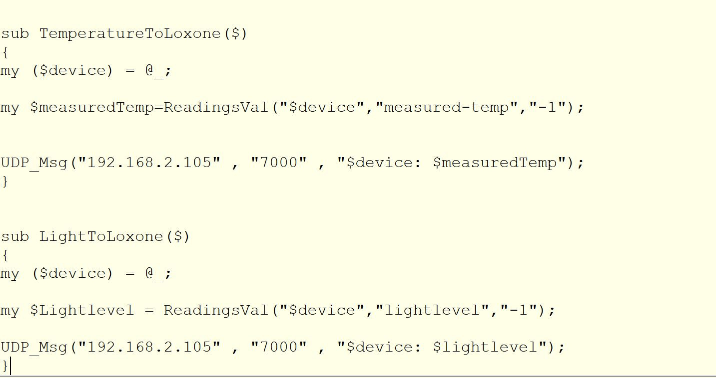

              So, hier mal eine Lösung für das LUX-Thema:
              In der 99_myUtils.pm folgenden Eintrag hinterlegen:
              sub LuxToLoxone($)
              my ($device) = @_;
              my $Lux = ReadingsVal("$device","lux","-1");
              UDP_Msg("IP-Adresse-Loxone" , "UDP-Port" , "$device: $Lux");
              In der Befehlzeile dann folgenden Eintrag aufrufen:
              define LuxToLoxone notify .*:lux.* {LuxToLoxone("$NAME")}
              Durch diese Einträge sendet FHEM bei jeder Änderung des Luxwertes von irgendeinem Bewegungsmelder die Lux-Werte so aus:
              Gerätename_FHEM:LUX-Wert
                Besten Dank schon mal. Ich probiere das zeitnah mal aus :-) und gebe Meldung ob es klappt.

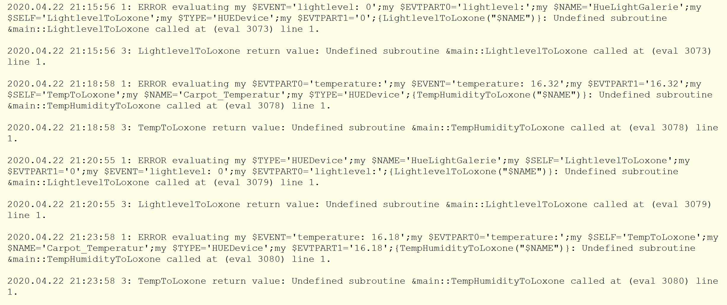

              #29
              Nabend, ich habe gerade mal versucht weiter zu kommen, leider ohne Erfolg. Ich habe mal die Fehler aus dem Logfile und meine gebastelte 99_myUtils angehängt. Leider funktioniert meine Außentemperatur auch nicht mehr, habe noch nicht verstanden warum. Irgend eine Idee? Besten Dank schon mal.

                #30
                schick mal deine defines durch und einen screenshot vom Temperatur und Helligkeitssensor, ich glaub da hat sich bei dir ein fehler eingeschlichen mit den Namen
