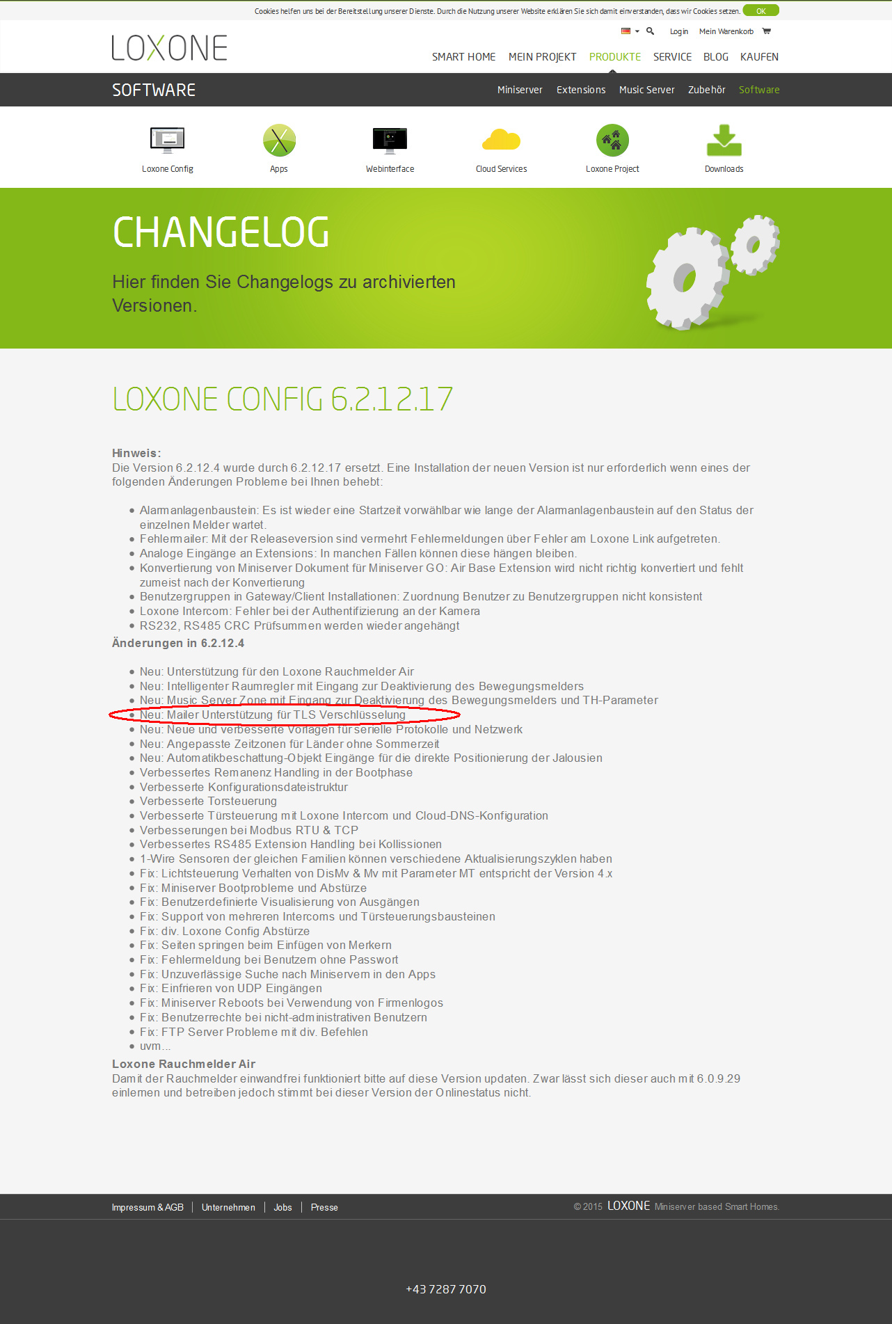

    Zitat von Prof.Mobilux
    ...in irgendeiner Version beim Mailer als experimentell gekennzeichnet war..
    Nee, hochoffiziell und "seriös" von Loxone im eigenen Changelog verkündigt... und wie immer: "...in die Doku einpflegen machen wir dann später..." :-(

      Oder die meinen hierbei nur STARTTLS, also nicht die komplette Kommunikation SSL verschlüsselt.
      Äh... nein, die Verschlüsselung (TLS/SSL) ist doch das gleiche Prinzip.
      Wir sind hier sowieso schon gut OT, es ging ja nur um die o.g. Nachfrage, Doku + Miniserver + SSL, nur kurz:
      Der Unterschied zwischen TLS/SSL und STARTTLS ist, daß bei TLS/SSL zuerst eine sichere TLS/SSL Verbindung aufgebaut wird und darüber dann normales SMTP/IMAP/POP3 gesprochen wird.
      Bei STARTTLS wird eine ungesicherte SMTP/IMAP/POP3 Verbindung aufgebaut, und darüber sagt der Client, er möchte jetzt TLS/SSL sprechen und dann wird hier der sichere Kanal aufgebaut.
      Also den schwierigen Part der Verschlüsselung per/für TLS/SSL hat Loxone sauber gelöst, nur bei den restlichen 3 Prozent ''wir halten uns an den Protokollablauf'' hat Loxone dann einfach aufgehört und verweigert bewußt seit 1,5 Jahren die Fehlerbehebung.
      Was für eine renitente Verschwendung von Programmierarbeit! :-(
      Und damit es ja keine blöden Nachfragen gibt, lassen sie auch noch die Doku auf den Stand von vor 2 Jahren...
