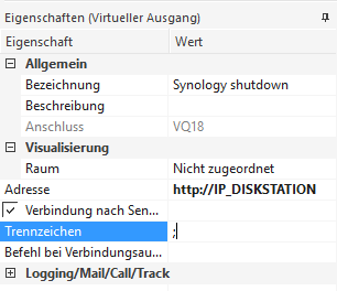

    Um die Diskstation über die Visu hernuterfahren zu können, habe ich einen virtuellen Ausgang mit der IP der Diskstation angelegt.
    Klicke auf die Grafik für eine vergrößerte Ansicht  Name: ausgang.png Ansichten: 1 Größe: 11,2 KB ID: 124594
    An diesem hängt einen virtueller Ausgangs Befehl mit dem Pfad und Namen des Skripts.

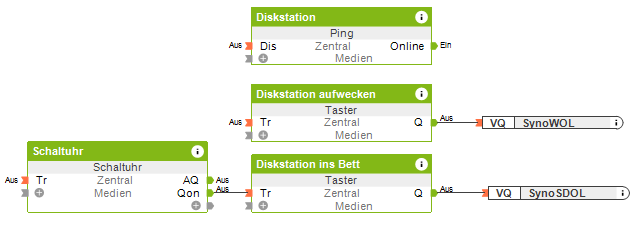

    In der Config habe ich dann einen Taster verwendet um das Skript auszuführen. Zusätzlich lass ich mir über Ping noch anzeigen, ob die Diskstation läuft. Ein weiterer Taster weckt die Station über WOL auf und über eine Schaltuhr kann ich die Diskstation Zeitgesteuert herunterfahren.

    Mir ist nur eines nicht zu 100% klar, wieso gehst du den Umweg betreffend Schaltuhr über Loxone,
    das kann die Diskstation ja selbst...
    Shutdown macht so natürlich Sinn ;-)
    • type0n
      • 07.01.2017
      • 18
      Hi!
      Ich habe ehrlich gesagt wenig Lust mich mit gefüllt 100 Weboberflächen,
      und Apps herumzuschlagen. Dort stelle ich was an der Wärmepumpe, da an der PV, hier dieses Kennwort, da das Submenü, dort noch eine Schraube an der man vergessen hat zu drehen. Klar kann man ne Menge mit der Syno anstellen! Ich möchte, soweit es möglich ist, alles über die Loxone App laufen lassen. In vielen Fällen klappt das auch sehr gut. Die Schaltuhr dient dazu die eigene Faulheit zu überwinden und zu einer bestimmten Zeit gezwungen zu werden einfach offline zu sein. Sozusagen wie das alte Fernsehtestbild (falls das noch jemand kennt...). So, jetzt ist es X Uhr, geh mal ins Bett jetzt kommt nichts mehr. Also für mich rein praktische und pragmatische Gründe.
      Schönen Gruß
      type0n
