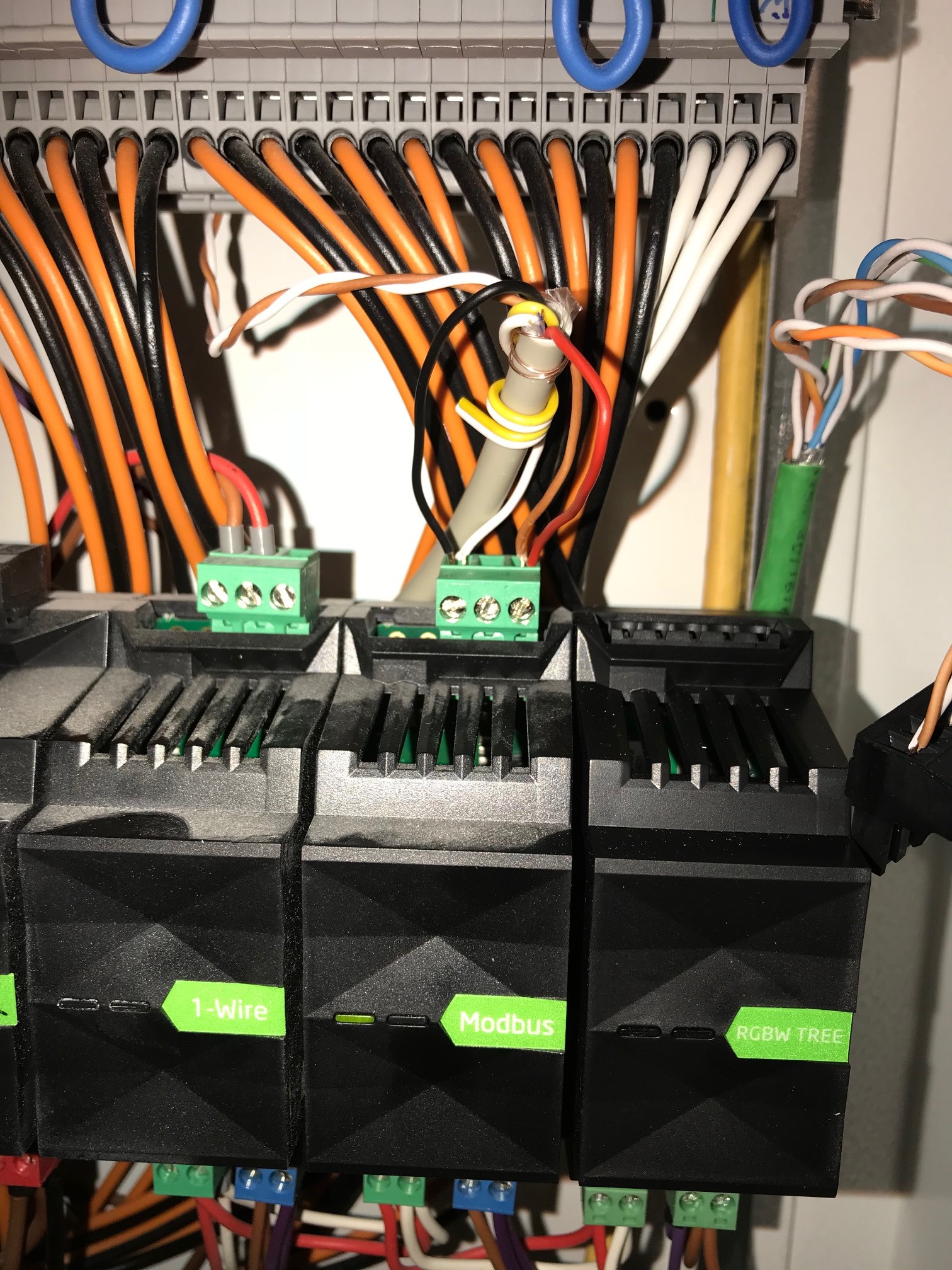

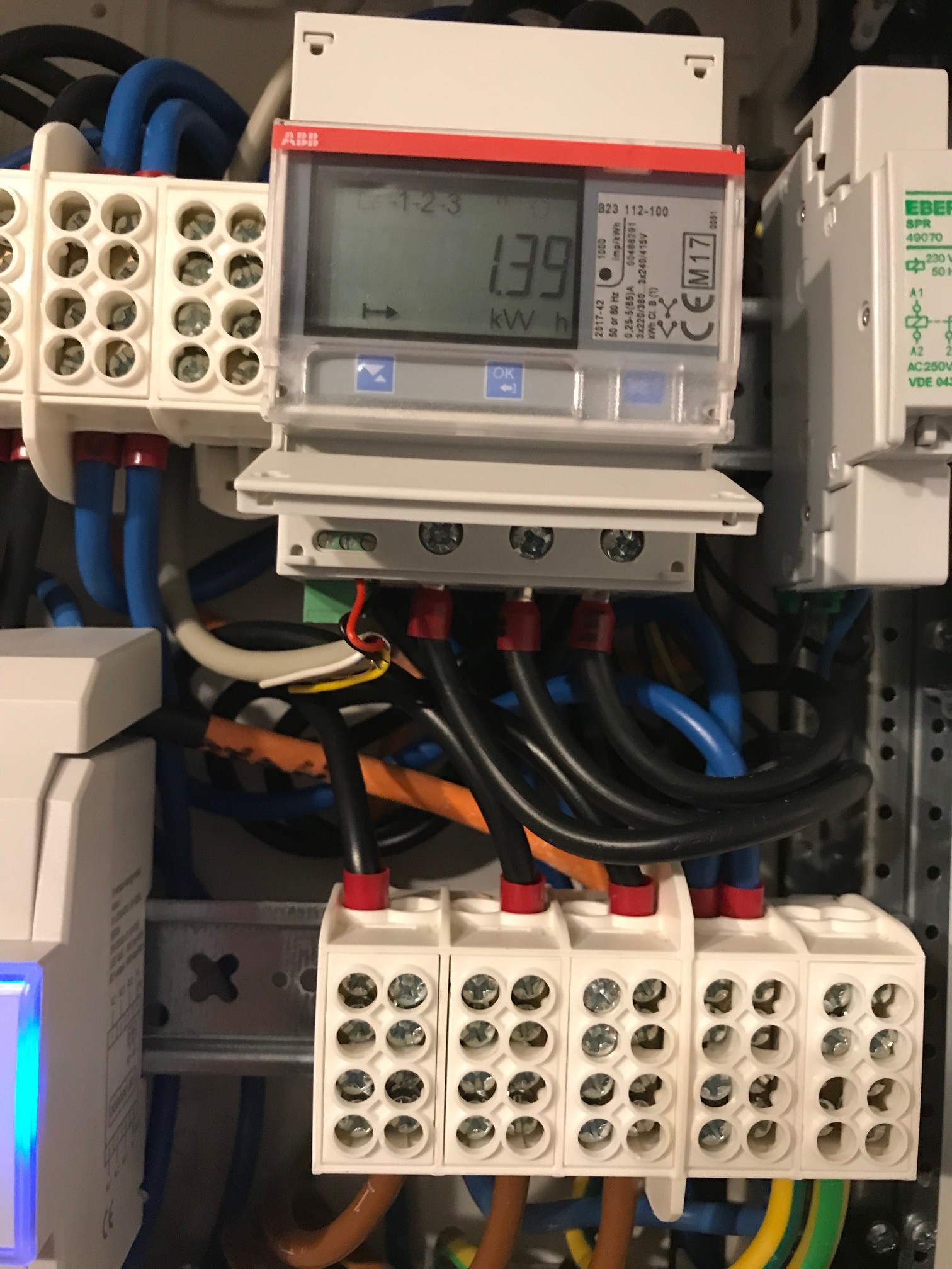

    Anschluss an die Extension:
    Im Gegensatz zur ABB Doku sind die A, B Anschlüsse vertauscht. Hier wie es richtig gehört:
Ansichten: 11791
Größe: 551,8 KB
ID: 138736Klicke auf die Grafik für eine vergrößerte Ansicht

    Config in der ABB B23:
    - Adresse einstellen
    - Baudrate einstellen
    - Parität einstellen
    (gleich der Loxone Extension)

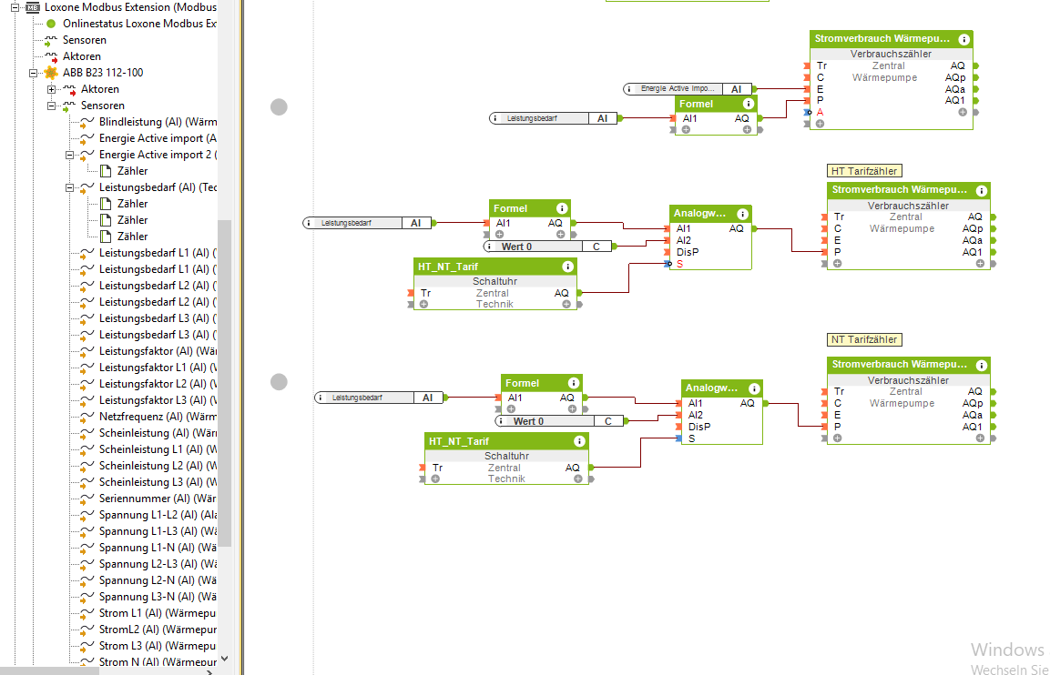

    Einbindung in die Loxone Config:
    -Template Ordner: C:\ProgramData\Loxone\Loxone Config 9.0\Templates\Comm ablegen.
    -Beim nächsten Neustart der Config sollte dann diese unter dem Namen ABB B23 112-100 bei den vorkonfigurierten Modbus Geräten zu sehen sein.
    -Das Gerät entsprechend auswählen , Adresse muss mit der Adresse des Energiezählers übereinstimmen, sowie die anderen Einstellungen auch, siehe oben
    - Nun Eingänge auswählen und einbinden--> fertig

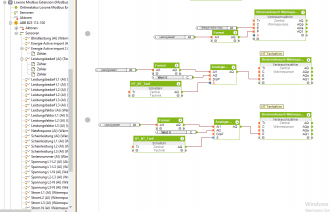

    Hier ein Auszug aus meiner Config:
Name: 2018-01-17 10_23_07-Loxone Config - 171229_Miniserver.png
Ansichten: 11605
Größe: 116,0 KB
    XML Datei (Bitte entpacken):
    [ATTACH]n138741[/ATTACH]
    Viel Spaß
    Michael

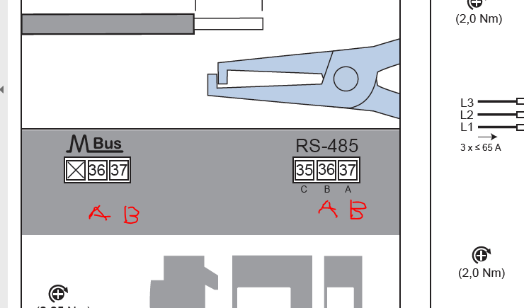

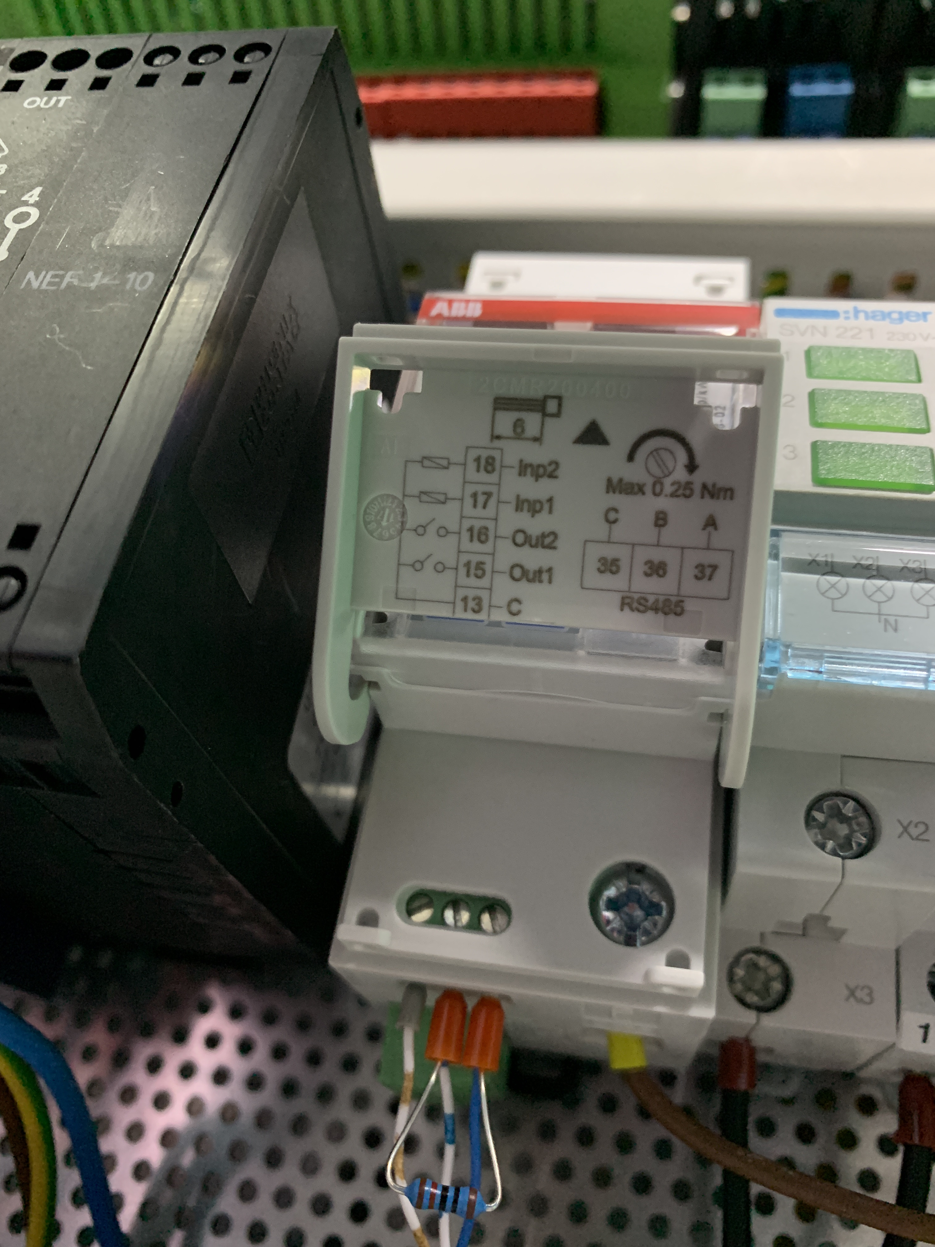

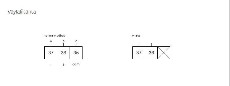

            Hallo, ja ich kann es bestätigen ich habe einen ABB Modbus Zähler Kaufdatum 2018 die RS485 Anschlüsse auf dem Gerät aufgedruckt und in der Dokumentation sind wohl noch immer falsch.
            Aber das kann doch nicht sein dass einer Firma wie ABB sowas nicht auffällt und die das nach Jahren nicht korrigieren?
            Also so gehts bei mir:
            (GND wäre aber nicht notwendig)
            C = 35 richtig
            A = 36 korrigiert
            B = 37 korrigiert
            also
            C, A, B
            Klicke auf die Grafik für eine vergrößerte Ansicht  Name: 20201019_054948462_iOS.jpg Ansichten: 0 Größe: 2,23 MB ID: 270633Klicke auf die Grafik für eine vergrößerte Ansicht  Name: 20201019_054226350_iOS.jpg Ansichten: 0 Größe: 2,26 MB ID: 270635
            auch im Manual vom Juni 2019 ist das wohl noch nicht korrigiert
            nun meine Theorie:
            da ich auch mit M-Bus arbeiten kenne ich.. der hat keine Masse daher ist C leer.
            Dann zählt man in der ABB Dokumentation 35 = X, 36 = A, 37 = B, wenn M-Bus auch keine Polarität hat....
            Schluss RS485:
            35 = C (GND), 36 = A, 37 = B
            Klicke auf die Grafik für eine vergrößerte Ansicht  Name: Capture.PNG Ansichten: 0 Größe: 26,3 KB ID: 270640
            Was ich noch gefunden habe ist in dem PDF:
            Tuotetiedote_EQ-energiamittarit B-sarja_09102018.pdf ich denke schwdisch.
            die Erklärung mit + und -, und die stimmt.
Ansichten: 6182
Größe: 8,0 KB
            Zuletzt geändert von Haus23; 19.10.2020, 08:22.

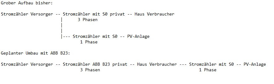

              mal eine blöde Frage zur genauen Funktion des ABB B23. Der zeigt ja über M-Bus oder alternativS0 den Verbrauch in beide Richtungen an. Ich habe ein kleine Guerilla PV-Anlagen und würde gerne sehen was ich verbrauche und gleichzeitig natürlich was ich an Überschuss habe. Das hatte ich bisher mit zwei Zählern gemacht und berechnet. Wäre aber cool wenn ich mir einen Zähler sparen kann.
Ansichten: 5477
Größe: 37,3 KB
              Sollte das dann so alles sauber mit dem Energiemonitor der Loxone laufen?
              Habe da gerade einen Knoten im Kopf.
              Olaf
              Zuletzt geändert von olaf_tt; 31.05.2021, 08:32.
              • Mango
                • 10.10.2015
                • 681
                Das geht nur mit zwei Zählern richtig.
                Denn der eine Zähler würde ja nur erkenne, ob du Strom beziehst oder lieferst, er sagt dir somit nicht wie viel dein Haus gerade verbraucht.
                Es sei denn du kannst aus der PV Anlage die aktuelle Leistung abfragen.
                Dann kannst du Hauptzähler - PV Leistung rechnen und bekommst deinen Wert, was dein Haus gerade verbraucht.
