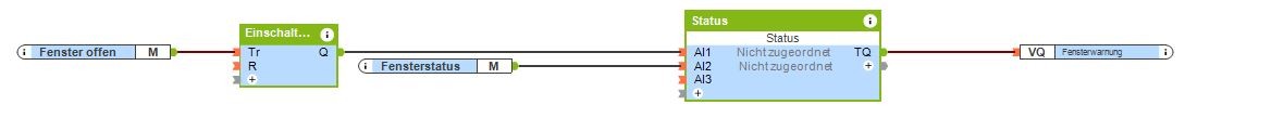

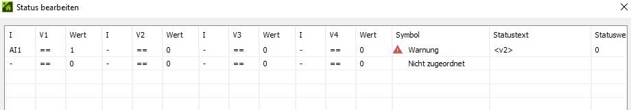

    Statusbaustein Text
    Ich versuche gerade eine Statusmeldung über einen Statustext auszugeben. Der Statustext von v2 wird korrekt ausgegeben jedoch beim schliessen des Fensters (Wert 0) wird der Statusbefehl doppelt an meine Sonos gesendet!? (/Büro/say/<v>).
    Hat jemand eine Idee warum das so ist?
    Danke und Gruss
