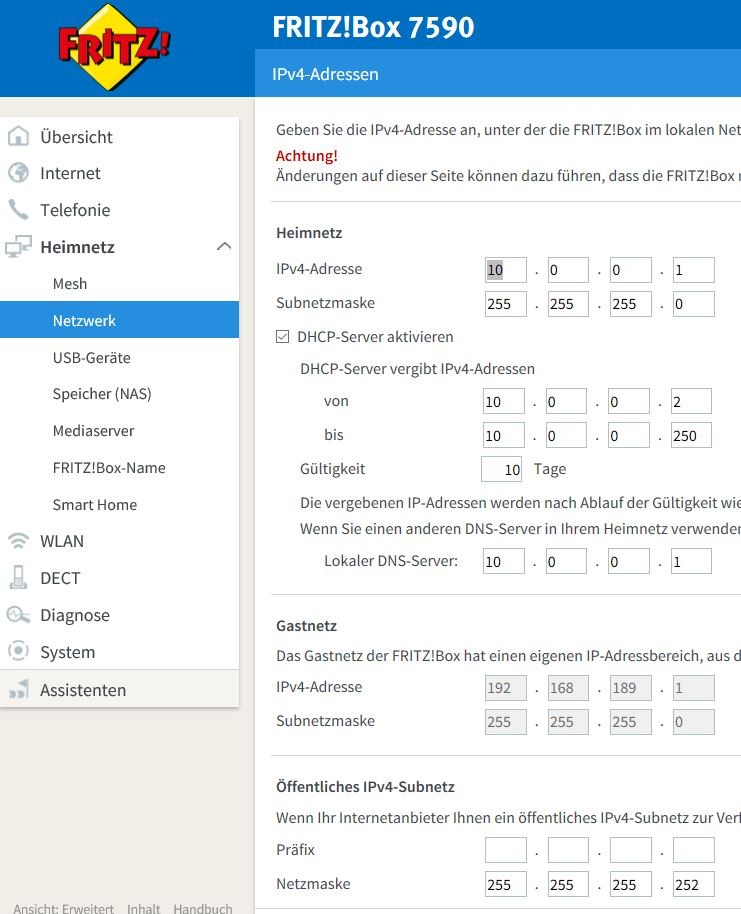

    Hab eine kleine Anleitung zusammengestoppelt für den VPN Zugang mit dem Glasfasermodem PM620 und einer Fritzbox7590 (es reicht aber auch eine Fritzbox 4040 um 80Euro)
    Freischaltung der Dienste beantragen: VPN, SIP usw.
    ev. Adressbereich des Subnetzwerkes angeben - in meinem Fall 10.0.0.XXX
    IP der Fritzbox WAN seitig - in meinem Fall 192.168.1.253 (im Subnetz 10.0.0.1)
    (hab dass so mit dem Support vereinbart und die wissen dass ich das im Forum poste)
    Schaut dann so aus wenn der Support fertig ist - mehr nicht auch keine Ports
    DMZ bedeutet natürlich das die Firewall des PM620 nicht mehr aktiv ist und nur noch die Firewall der Fritzbox greift!!

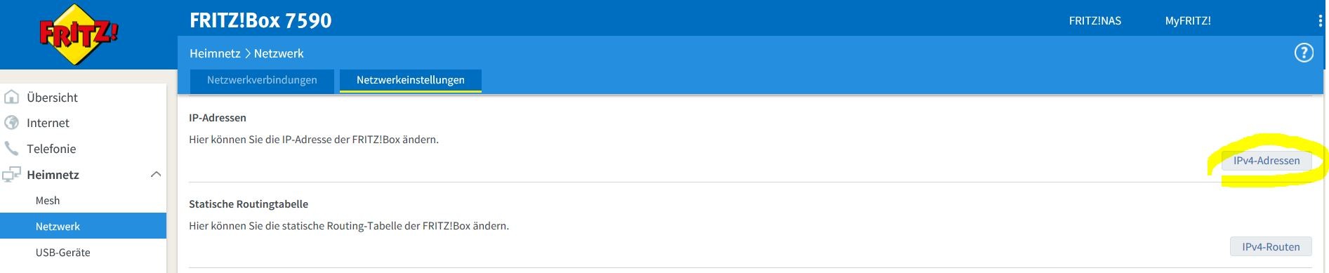

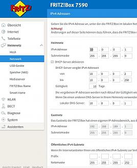

    Einstellungen in der Fritzbox:
    Subnetzwerk erstellen:
    Klicke auf die Grafik für eine vergrößerte Ansicht  Name: Subnetzwerk.JPG Ansichten: 1 Größe: 72,6 KB ID: 153218
Ansichten: 2952
Größe: 115,8 KB
    Fritzbox stromlos machen damit sie sauber mit der IP bootet. (hab gedacht es ist nicht notwendig aber meine Box hatte sich verschluckt)
    Einziger Unterschied ist dass man statt dem Server den die Fritzbox vorgibt die Öffentliche IP angibt da der AVM DNS Service nicht klappt. Restrisiko bleibt natürlich wenn die IP gewechselt wird aber vermutlich kommt es eher selten vor wie ihr sicher schon selber festgestellt habt.
    Öffentliche IP findet ihr hier (z.B. hier die 85er IP):
    Zuletzt geändert von AlexAn; 26.04.2018, 18:04.
    • 4619
    Goofy beantworte lieber deine Frage hier damit alle was davon haben!
    Würde dir eher die obigen Einstellung empfehlen weil:
    EnergieAG hat bereits den mehrjährigen Rollout von PM620/520 auf Huawei begonnen - darum das Subnetz
    Öffentliches Netzwerk: diese IP habe ich bereits seit einem Jahr
    Netzwerk PM620:
    hab dort die 253 für die Fritzbox gewählt damit DHCP vom 620 nichts durcheinanderbringt wenn dort mal was anderes ansteckt wird
    DMZ ist die Umleitung des Datenstroms auf die Fritzbox, 620 hat dann keine Sicherheitsfunktionen da dies von der Fritzbox gemacht wird
    Netzwerk Fritzbox:
    dort beginnt mein Netzwerk mit 10.0.0.1 für die Fritzbox selber
    Aus PM620 Sicht hat die Fritzbox 192.168.1.253
    Aus Fritzbox Sicht hat die Fritzbox selbst die 10.0.0.1
    Wird nun das Modem vom Provider gewechselt bleibt dein Subnetzwerk 10.0.0.XXX gleich und du brauchst dort nichts zu ändern
