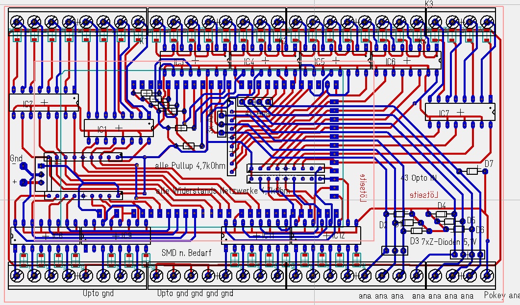

                        Bis ~40 optoentkoppelte Eingänge für Anbindung über Pokeys57E hätte ich fertig, schau mal:

                          Auch ziemlich cool - aber das sind jetzt 2 unterschiedlich Ansätze, die du Helmut und mrkue verfolg, oder? Wollt ihr eure Ideen nicht in einer gemeinsamen Lösung umsetzen? Synergie - Effekte nutzen?
                      • maxw
                        • 1379
                        Das wird also so etwas wie eine abgemagerte Variante vom Controllino
                        So eine Eingangsplatine mit entsprechender EMV Sicherheit / Optokopplern wäre wirklich HÖCHST interessant! Ich bin dabe :-)
