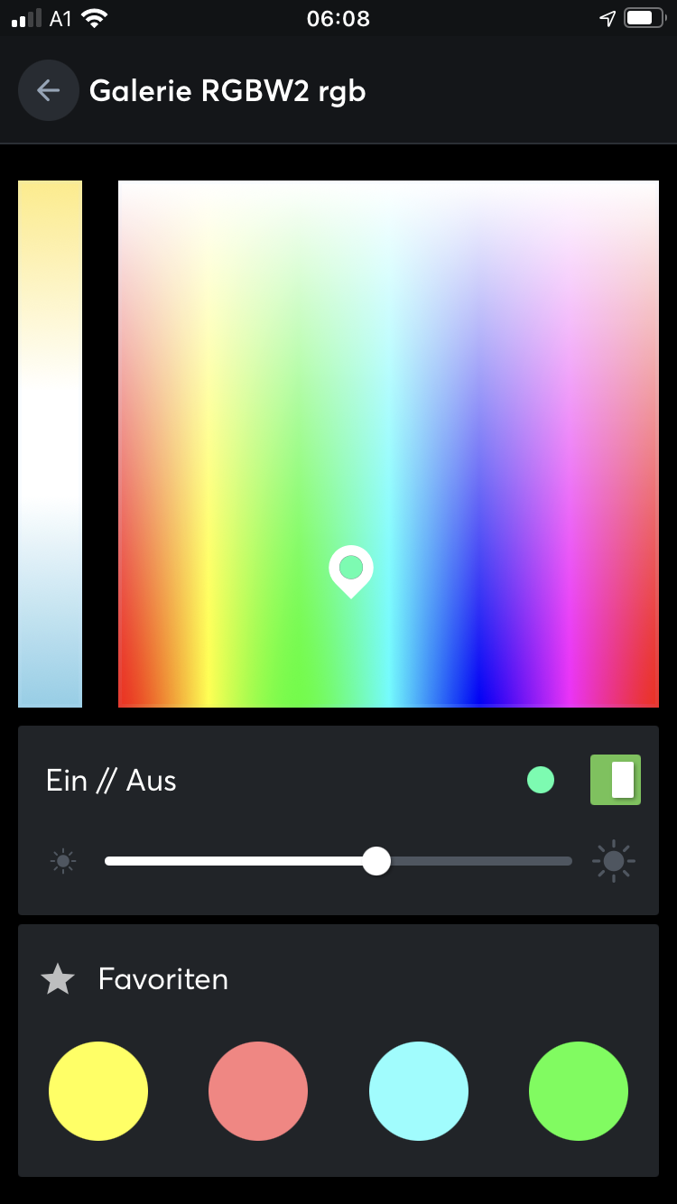

          Jetzt bietet der RGB-Farbwähler in der App ja auch diesen Dimmer-Schieber. Das komische ist aber, dass der in ioBroker immer auf 100 steht. Er dimmt also nicht.
          Es verändern sich nur die Werte für R, G und B. Ich glaube das meint ihr ja auch in dem Wiki-Beitrag. Kann man hier jetzt nicht irgendwie die Dimmerstellung rausrechnen?
          Witzig ist, dass wenn ich den Master-Dimmer vom Baustein verschiebe, kann ich den Wert prima an meine Inner-Spots weitergeben und so dimmen wie ich das eigentlich wollte.
          Dumm ist nur, dass ich hier erst aus dem Farbwähler für den Spot raus muss und dann den Master dimmen muss.
          Fällt euch da eine schönere Lösung ein?
          Für was gibt es denn den Schieber unter dem Farbwähler, wenn der nicht den entsprechenden Wert in der API versorgt?
            Wenn wir vom gleichen reden, verändert der Helligkeitsregler der App nur die RGB-Werte. Ein Helligkeitswert kommt bei Loxone gar nicht heraus.
            Ist ja auch richtig so - im RGB-Farbwert ist die Helligkeit ja implizit enthalten.
            Ein Bug ist aber definitiv im RGB-Regler von Loxone, weil ich beim Ändern der Helligkeit zuschauen kann, wie die Farbe driftet. Das passiert wohl, weil Loxone rundet und intern keine Kommastellen bei der Berechnung berücksichtigt.

              Hallo Christian, ja, wir reden vom gleichen Regler. Mein Farbwähler ist oben aber rund und nicht eckig. Außerdem gibt es den Ein/Aus-Schalter nicht. Ist das der Lichtbaustein Gen2 oder Gen1?
              Zumindest in meinem umgerechneten Wert (ICE-Code) ändert sich bei mir zwar tatsächlich der RGB-Wert beim "dimmen" aber das kann man optisch an der Lampe nicht sehen.
              Nur wenn ich die Master-Helligkeit des ganzen Bausteins (Lichtsteuerung Gen2) veränder, kann ich die Strahler richtig dimmen. Dein abgebildeter Dimmer hat ja auch einen Weiß-Bereich. So könnte dann vermutlich auch über den Farbwähler gedämmt werden. Evtl. ist mir daher schon geholfen, wenn ich weiß welcher Baustein das bei dir ist.

            Mein Farbwähler sieht übrigens so aus:
