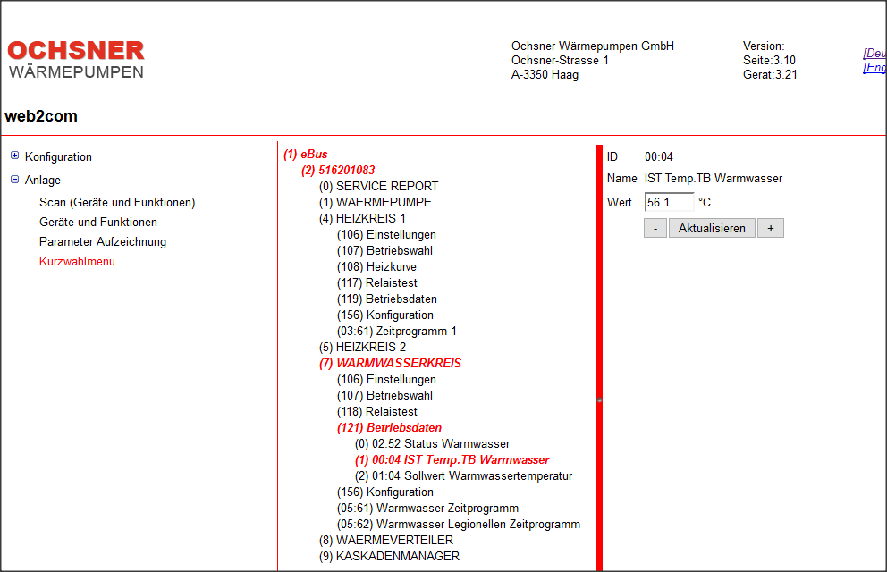

                  ich habe ein eigenartiges Problem mit dem PHP Skript.
                  Ein aufruf von meinem Raspi3 mittels
                  https://pi3/web2com.php?host=virtualtouchrc.ochsner-web.com&user=USER&pass=3fzb&getoid=/1/2/4/106/0
                  liefert:
                  { "/1/2/4/106/0": 16.0 }
                  D.h. der Webserver mit PHP läuft.
                  Ein Aufruf mit
                  https://pi3/web2com.php?host=192.168.1.141&user=USER&pass=mein passwd&getoid=/1/2/7/121/1
                  liefert nur:
                  { "/1/2/7/121/1": }
                  Also keine Daten. Wobei die IP;USER und Pass sicher stimmt. Auch das encoden hab ich berücksichtigt (und probehalber auch schon ein einfaches PW gesetzt und erfolglos getestet)
                  Die OID sollte auch stimmen. Siehe Screenshot.
                  Irgendwie stehe ich arg auf der Leitung.
                  Wo kann ich noch debuggen?
                  Anmerkung: Mein Ziel ist es eigentlich erst mal die Betriebsdaten (mehr als 10) auf dem FHEM mitzuloggen und zu visualisieren.
                  Später soll dann von da aus eine Eigenverbrauchsoptimierung weiterentwickelt werden.
                    Kannst du mal /1/2/7/121/2 probieren, und mir den aktuellen Wert schreiben.
                    Kannst du den Wert per GUI verändern und probieren, ob es vielleicht mit Kommazahlen zusammen hängt.

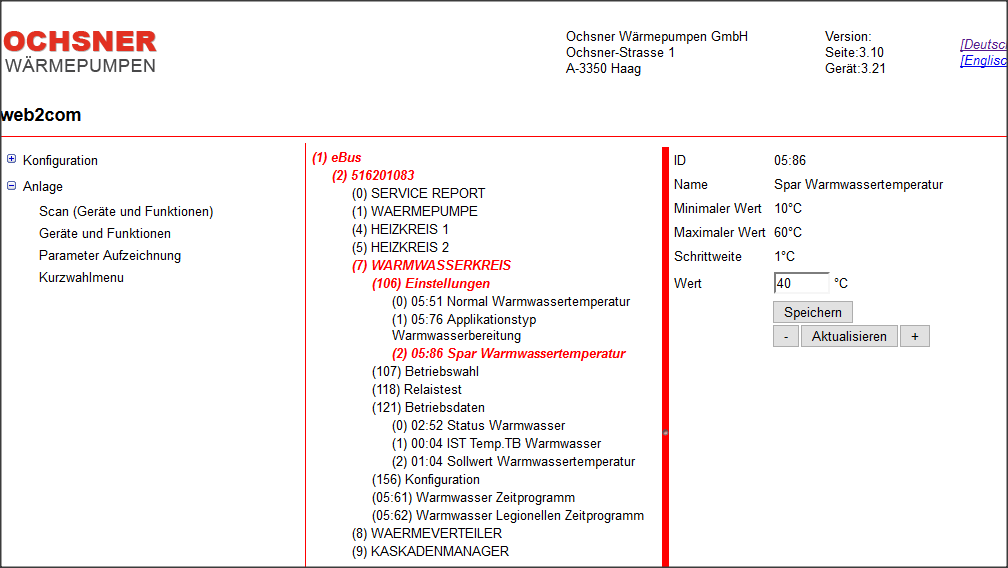

                    lgcf
                      das ging ja fix
                      Den von dir vorgeschlagenen wert kann ich nicht Schreiben. Habe also "/1/2/7/106/2" verwendet. (Spar - Warmwassertemperatur)
                      der Aufruf
                      https://pi3/web2com.php?host=192.168.1.141&user=USER&pass=test &getoid=/1/2/7/106/2
                      liefert
                      { "/1/2/7/106/2": }
                      der Aufruf:
                      https://pi3/web2com.php?host=192.168.1.141&user=USER&pass=test &setoid=/1/2/7/106/2&value=41
                      liefert keine Rückmeldung.
                      der Wert auf der WEB2Com ändert sich aber auch nicht (auch nicht wenn man auf "aktualisieren" klickt)
                      Kann es an der Version der Schnittstelle liegen?
Name: Snap 2016-09-08 at 16.33.05.png
Ansichten: 2817
Größe: 54,6 KB
                      Kann ich irgenwie testen ob eine Verbindung zur Schnittstelle zustande kommt?
                      Das Problem ist, dass bei jedem "falschen" host - z.B. durch https://pi3/web2com.php?host=kaesekuchen&user=USER&pass=test&getoid=/1/2/7/106/2
                      ebenso { "/1/2/7/106/2": } zurück kommt
