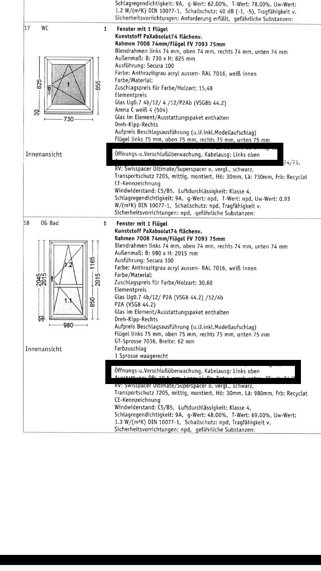

    Ein Bekannter von mir bestellt gerade seine Fenster. Der "Status" der Fenster soll in die Automatisierung mit eingebunden werden, daher habe ich ihm gesagt er soll dem Fensterbauer folgendes einbauen lassen...
    - Balkon und Terrassentüren (Dreh-/Kipp und Hebe-/Schiebetüren): 1. Öffnung; 2. Verschluss
    - Fenster: Nur Verschluss
    Öffnung heißt dabei "tatsächliche Öffnung", also gekippt oder geöffnet
    Verschluss heißt dabei eigentlich Griffstellung (egal ob Mitte = ganz auf oder Oben=gekippt; keine Unterscheidung benötigt)
    Der Fensterbauer behauptet so etwas gibt es nicht, das glaube ich aber nicht ganz, zumal eine kurze Recherche diverse Sensoren (in das Fenster zu verbauen = unsichtbar) zu Tage gebracht hat ;-) Wäre super wenn jemand ein paar Tipps hätte z.B. konkrete Sensoren die ich dem Fensterbauer weiterleiten kann bzw. Empfehlungen das in Eigenregie einzubauen.

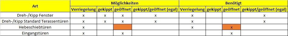

          So, nach etwas Unverständnis und Erklärung kann der Fensterhersteller jetzt doch fast alles.
          Das einzige was scheinbar nicht geht ist die Öffnungserkennung der Hebeschiebetür, eventuell hängt das damit zusammen, dass sich die Tür beim Öffnen hebt und der Magnetkontakt für die Öffnung zu viel Abstand hat?!

              Genau für die Hebe-/Schiebetür gibt's laut Hersteller nur Verschluss und nicht Öffnung.
