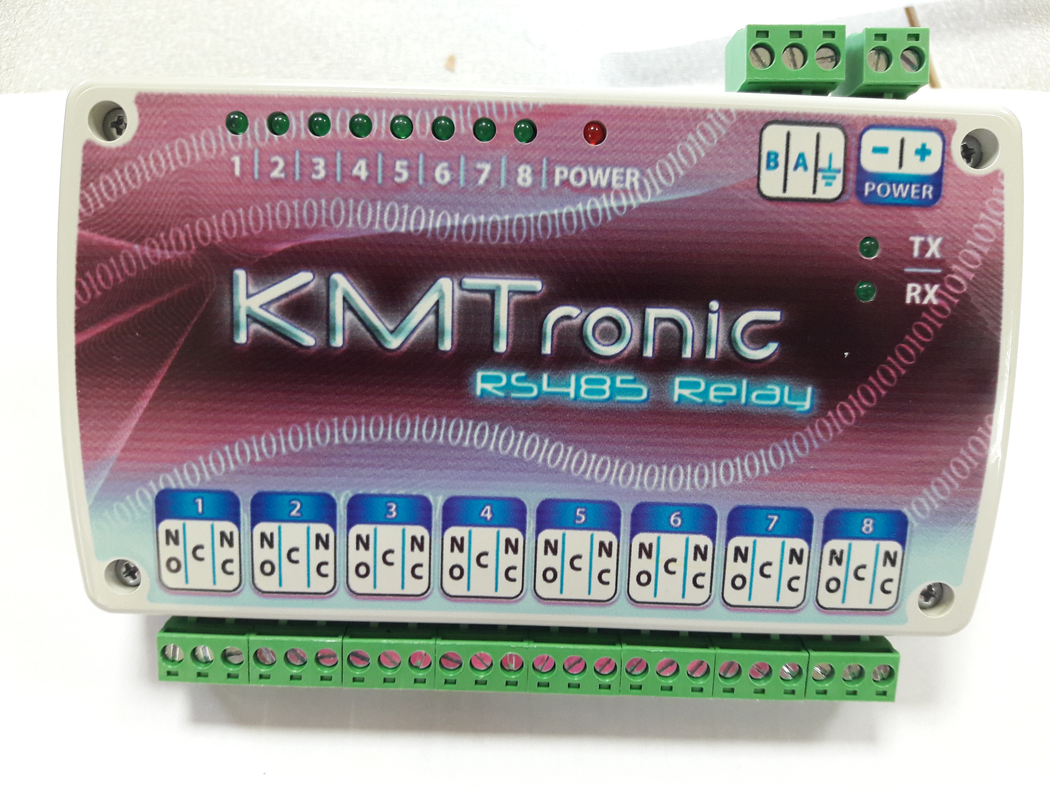

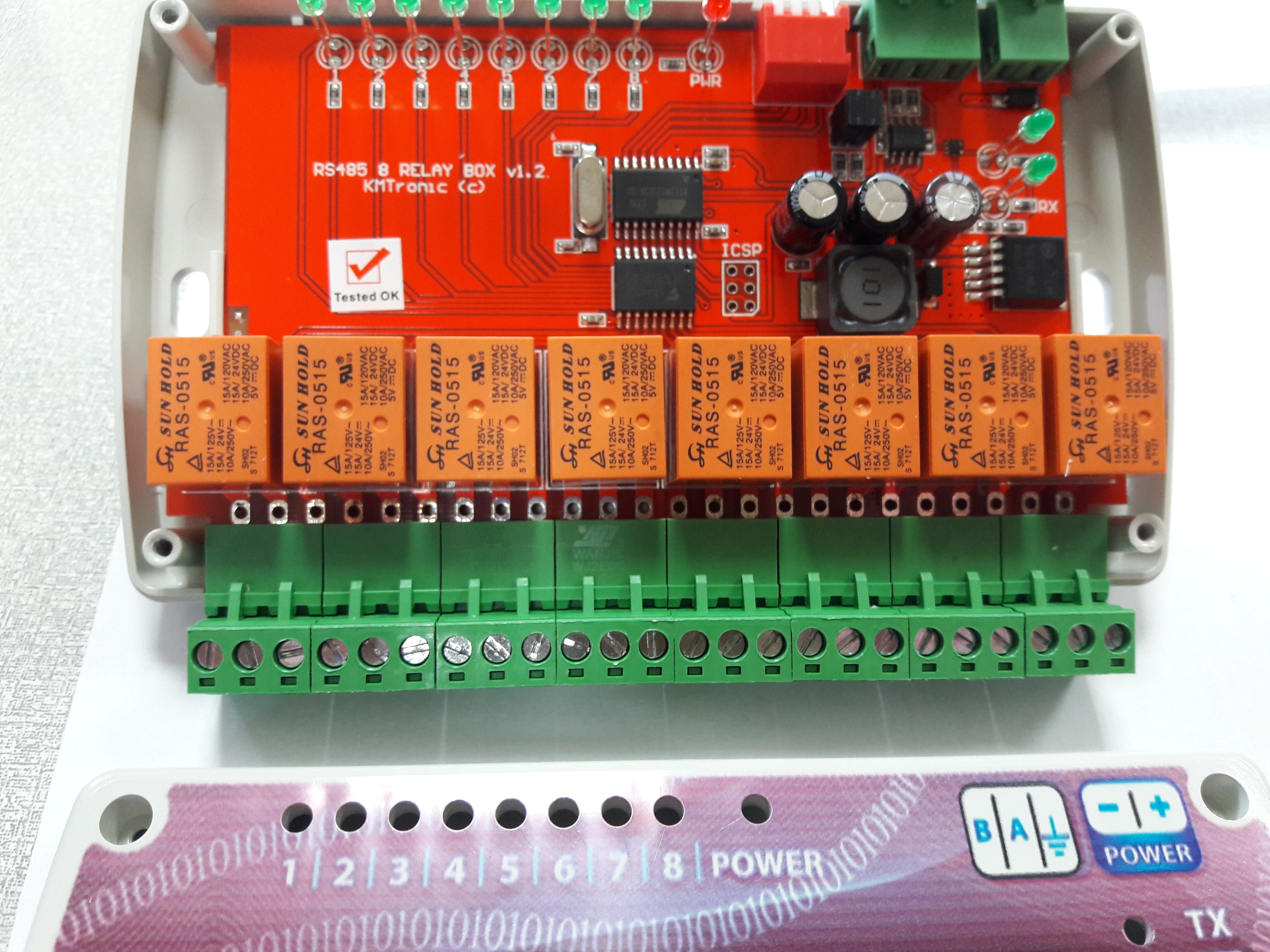

    Ich habe gerade mit dem KMTronic Support geschrieben bezüglich der verbauten Varistoren. Es werden seit diesem Jahr keine Varistoren mehr verbaut, alle Sendungen jetzt sollten wieder ohne Varistoren sein. Er hat mir angeboten das Paket selber zu prüfen, wenn ich ihm die Order-ID sende. Zusätzlich gab es auf einfache Rückfrage einen 5% Gutscheincode für deren Shop.
    Wenn also einer da Bedenken hat, auf deren Shop-Seite kann man mit denen sprechen, ich habe den Weg über deren Skypechat gemacht. Support aufjedenfall empfehlenswert, Bestellung ist somit raus
    EDIT: Habe sogar per E-Mail jetzt Bilder erhalten, die Stelle ich euch mal mit ein, wie die jetzigen Platinen aussehen. Die Lötaugen sind da, aber unbestückt

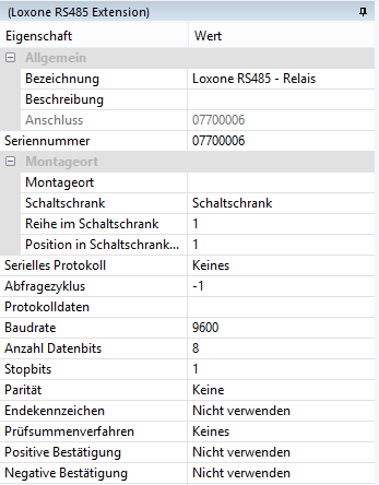

            Da ich nun einige Monate das Modul von KMTronic getestet habe ein kleines Howto dazu...
            Hardware
            Loxone RS485 ~ 168€
            KMTronic 8-Kanal-Relaismodul RS485 / 10A ~ 38€ (Ich habe 15 Stück per Mail angefragt und einen Preis von 33€ inkl. Porto bekommen)
            http://www.ebay.de/itm/Loxone-RS485-...EAAOSwBahVBcIW
            http://sigma-shop.com/product/116/rs...ount-rail.html
            Das Modul wird über RS485 angesteuert, es können je RS485-Extension 15-Module gesteuert werden.
            So sommt man auf 120 Kanäle und einem Preis je Kanal von 5,50€
            Achtung!
            Die Relais schalten max. 10A bei 230V schaltet.
            Elektroarbeiten nur vom Fachmann durchführen lassen!
            Relaismodul konfigurieren
            Das einzige was beim Relaismodul eingestellt werden muss ist die Adresse an den DIP Schaltern.
            Dazu gibt es einen schönen Kalkulator hier einfach die gewünschte Adresse eintippen und die Einstellung wird angezeigt
            http://www.chauvetlighting.com/chauv...ch-calculator/
            Loxone
            Im MS konfigurieren wir als erstes das RS485
            Baudrate: 9600
            Datenbits: 8
            Stopbit 1 Klicke auf die Grafik für eine vergrößerte Ansicht Name: Bild 2.png Ansichten: 1 Größe: 11,8 KB ID: 17376

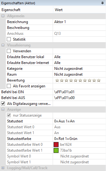

            Als nächstes legen wir einen Aktor an. Die Einstellungen für Relais 1 in Modul mit der Adresse 1 sieht so aus Klicke auf die Grafik für eine vergrößerte Ansicht Name: Bild 1.png Ansichten: 1 Größe: 15,8 KB ID: 17377
            Wichtig dabi ist immer den Befehl für EIN und AUS zu setzten.
            Für das zweite Relais würden die Befehle dann so aussehen
            \xFF\x02\x01
            \xFF\x02\x00
            List für alle 120 Kanäle im Anhang.

            ich wage mich mit den KMtronic Modbus Relais in Neuland und scheitere noch ziemlich am Anfang. Irgendwie bekomme ich die Kommunikation mit dem Relaisboard nicht hin.
            Verkabelt sollte alles richtig sein, auch der Abschlusswiderstand ist verbaut.
            In der Config habe ich den Modbus Kanal auf 1 gestellt und möchte nun das erste relais schalten. Der Befehl \xff\x01\x01 führt nur zu einem aufleuchten der Rx led am Relaisboard, jedoch kommt kein Relais.
            Seht ihr, wo mein anfängerfehler liegt?

                Zitat von hismastersvoice
                RS485 nicht Modbus!
                Wo steht hier im Beitrag etwas von Modbus?
                Falsche Extension
                Danke für den Hinweis! Ich hatte das tatsächlich nicht beachtet.....
                von neuem angefacht und mit der richtigen Doku
                ist es dann auch nicht schwer gewesen.
                Einfach bei IO Adresse den Eingestellten dip switch -1 eintragen und für ON \xff und OFF \x00 eingeben.
                im Beispiel hier 7. Board 2. Relais.
